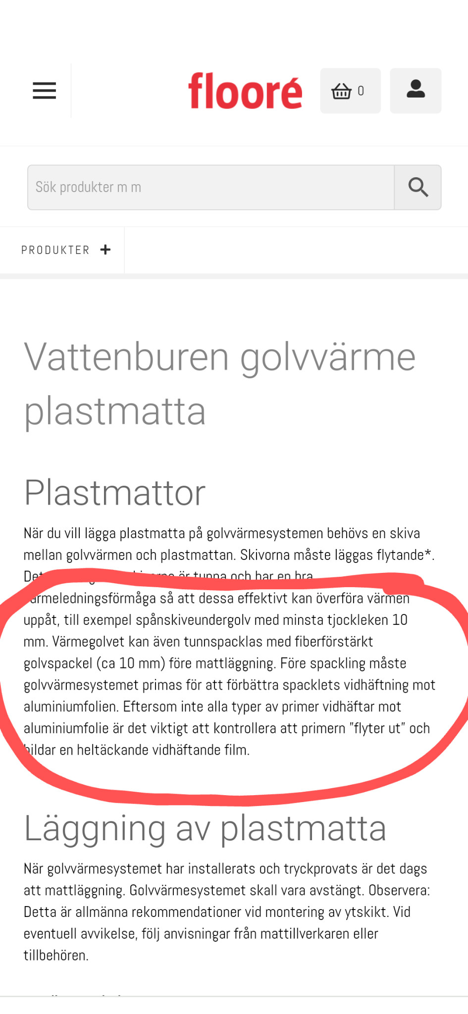

pandalus #1 Besserwisser · Södermanland · 429 inlägg 12 nov 2022 09:25 pandalus Besserwisser Södermanland 429 inlägg 12 nov 2022 09:25 #1 Har köpt floore golvkit, är ju frigolitskivor som ska primas före spackling och för spackling ska fiberförstärkt flytspackel används då det ska plastmatta på. Gäller btw badrum. Lim kanske är lätt att hitta då frigolitskivorna fästs i spont. Inloggade ser högupplösta bilder Logga in Skapa konto Gratis och tar endast 30 sekunder #floore-golvvärme #primer #spackel
