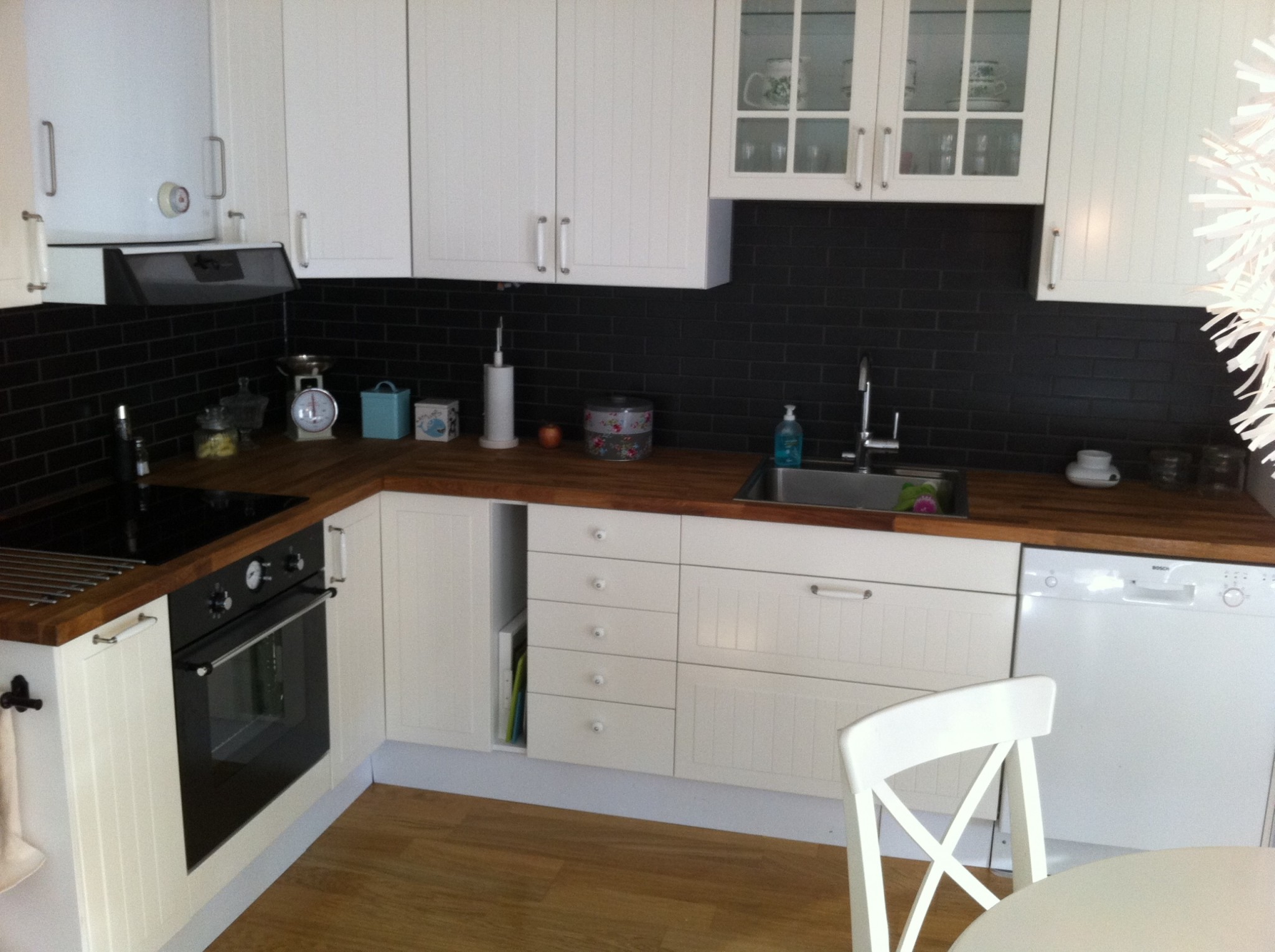

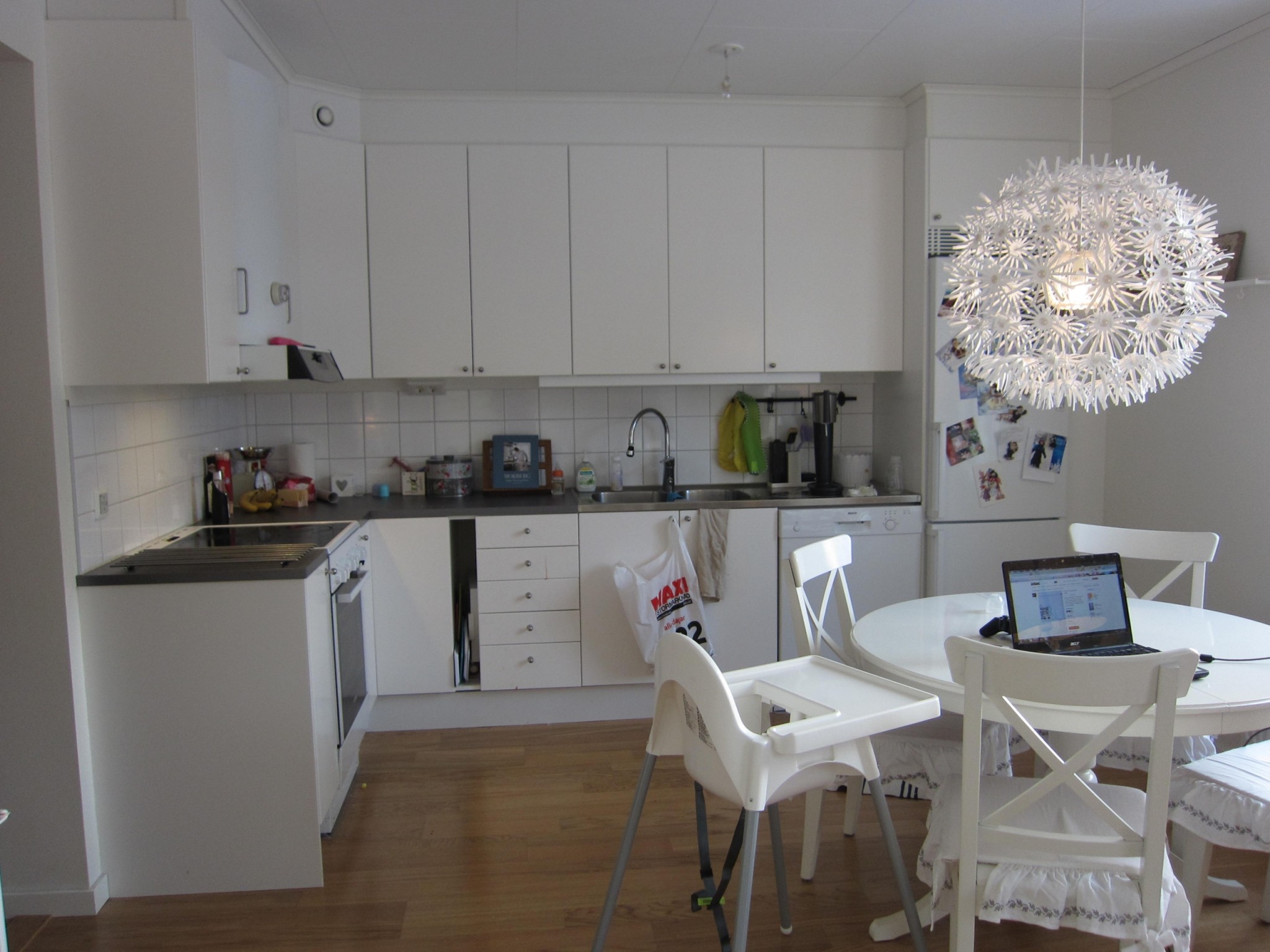

Vi ska kakla om i köket och tänker spara fixet på en vägg. I nuläget har vi slipat/skrapat ner det som sticker ut mer än det övriga fixet. Dvs. all fog är borta.
Min fråga lyder: vilket spackel skall jag använda för att skapa en slät och hållbar yta innan jag kaklar på nytt?

Fixat! Fick samma svar hos kakelåterförsäljaren, så jag gick på det! Tack för svaret
Dom försökte sälja på mig två 5kg burkar (tot. 10kg) för 298kr. Det skulle räcka till 'spacklingen' och lite till. Så kunde jag köpa resten när det var dags att kakla.
Men då såg jag att de hade en 20kg säck av samma fix för 315kr
Vad tror ni jag köpte? Då räcker det till allt och lite till.
/Christian
