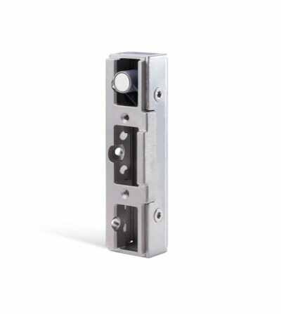

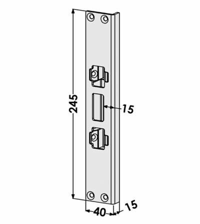

Ifall någon får samma problem i framtiden OCH HAR BEFINTLIGT SLUTBLECK (likt det på bild i huvudinlägget) PLACERAT EFTER EN LÅSKISTA MED MODERN KOLVPLACERING (CONNECT) istället så har Step numera ett slutbleck som borde fungera rent hålmässigt tillsammans med Yale Doorman. Slutblecket fanns inte på marknaden vad jag vet när denna tråden var ny.
ST9014-15 heter det i alla fall och syns på bild nedan.
Värt att notera är att det och Yale Doorman inte är provade/certifierade ihop och att eventuell klassning skulle kunna ta stryk av det ifall man nu har ett sådant krav på sig.
I den biten är jag inte lika insatt tyvärr.
Step har även släppt en mekanisk kappa som passar i alla montagestolpar för elslutbleck 40 och 90 (verkar det som).
Kappan heter ST9015 och ger fler möjligheter ifall annan modell av elslutbleck, eller hål i karmen för ett, skulle behöva förändras till att passa Yale Doorman eller annan likvärdig produkt.
Så här ser kappan ut:
Notera att man i så fall behöver både kappan och en för dörrmiljön passande montagestolpe.
Samma sak här, produkterna är inte testade/certifierade ihop.

Det kan användas om det redan sitter ett connect slutbleck men det blir fel om man byter från klassiskt till connect.
Detta då elslutbleck med stolpe 730 har fallkolven i det mittersta hålet medan detta slutbleck är gjort för fallkolven i det undre hålet så höjden skiljer en hel del.
Om det inte finns några krav på låsningen så är de kanske enklare att anpassa befintligt slutbleck så det passar, då får troligtvis bommen kapas och eventuellt anpassa lite i höjd.
Det skiljer 1mm i plösmått mellan klassisk kolvplacering och connect men 1mm extra glapp fungerar ofta bra.
