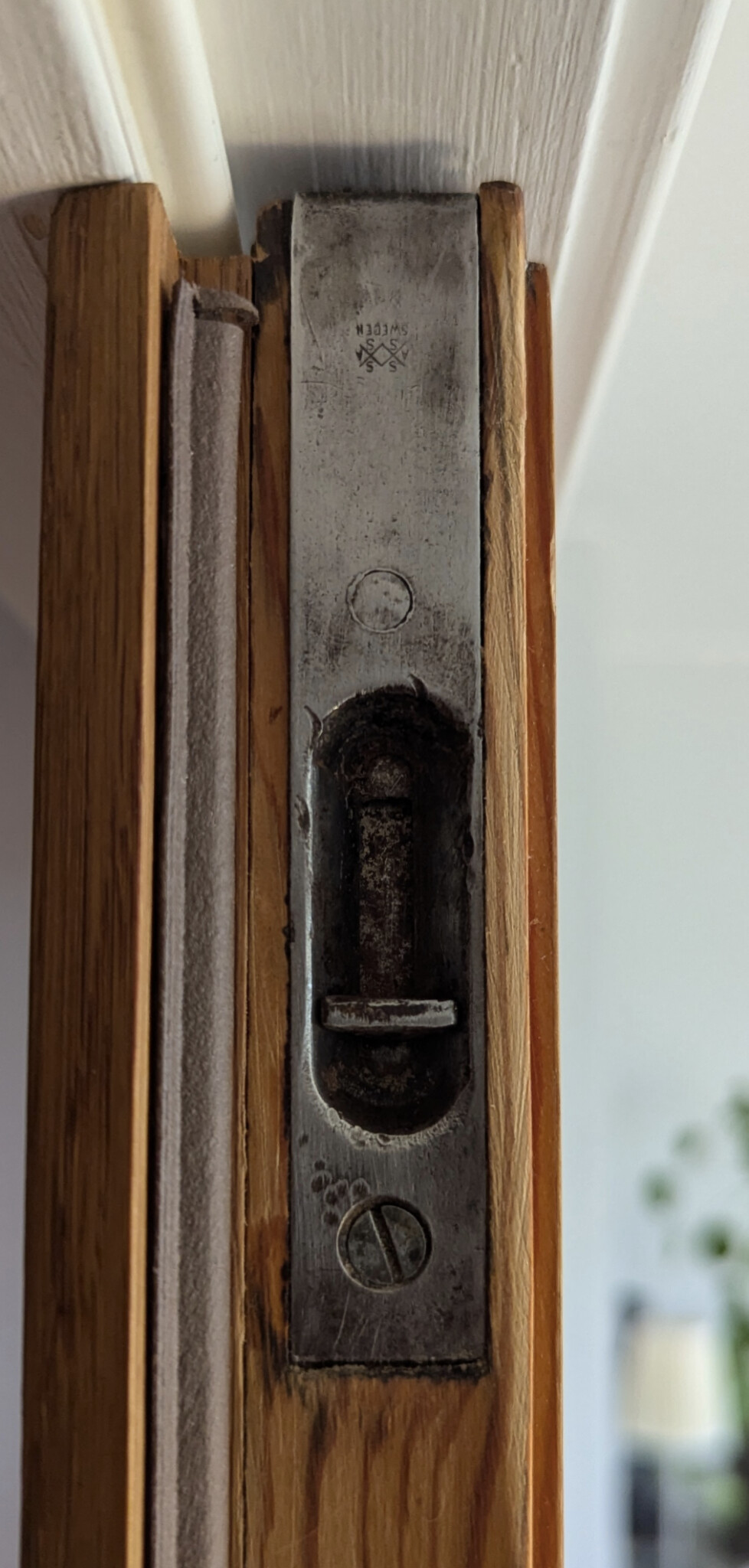

Beror på vad det är för kantregel.
Till en certifierad kantregel används ett certifierat slutbleck.
Om produkten inte är certifierad så kan du använda valfritt passande slutbleck, ofta används ett större slutbleck liknande det som används till fönsterspanjoletter.
Se bild.1 123abc skrev:
"ofta används ett större slutbleck liknande det som används till fönsterspanjoletter."
Det är väl den här delen som jag undrade över helt enkelt då jag föreställer mig att dörren kan glappa ifall hålet är för stort?
Det finns en del olika slutbleck att välja på.C Cmer skrev:
Nej det blir inte glapp om slutblecket monteras rätt då dess placering avgör om det blir glapp.
Om slutblecket sitter lite långt ut så blir det glapp men inte om det sitter rätt.
Det enklaste är att gå förbi en låssmed och köpa ett slutbleck då de inte kostar så mycket, jag har inte prislistan här men det finns slutbleck för 10-30kr som passar.
Nu har du en äldre kantregel men jag tror att det är slutbleck 96 som medföljer nyare liknande kantreglar men dörrtillverkare använder ofta andra slutbleck då även andra slutbleck erhåller funktion.
Det är inte så noga bara det fungerar och inte ser dåligt ut estetiskt.
Lite fett på änden av kantregeln (stången) sedan håller du igen dörren som den ska vara när den är stängd, manövrera kantregeln och lämna den i öppet läge så ser du ett fettmärke som du passar in slutblecket efter.
Om du tycker det syns dåligt så använd kopparpasta eller annat färgat fett, när du märkt klart torkar du bort fettet från kantregeln.
Tack för svar. Slutbleck 96 är det som jag fick upp när jag sökte men ville vara säker på att det passade min kantregel. Får köpa två sådana helt enkelt och installera dem rätt bara.1 123abc skrev:Det finns en del olika slutbleck att välja på.
