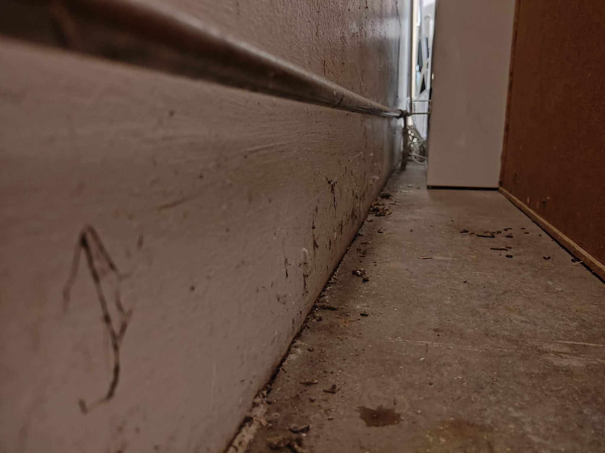

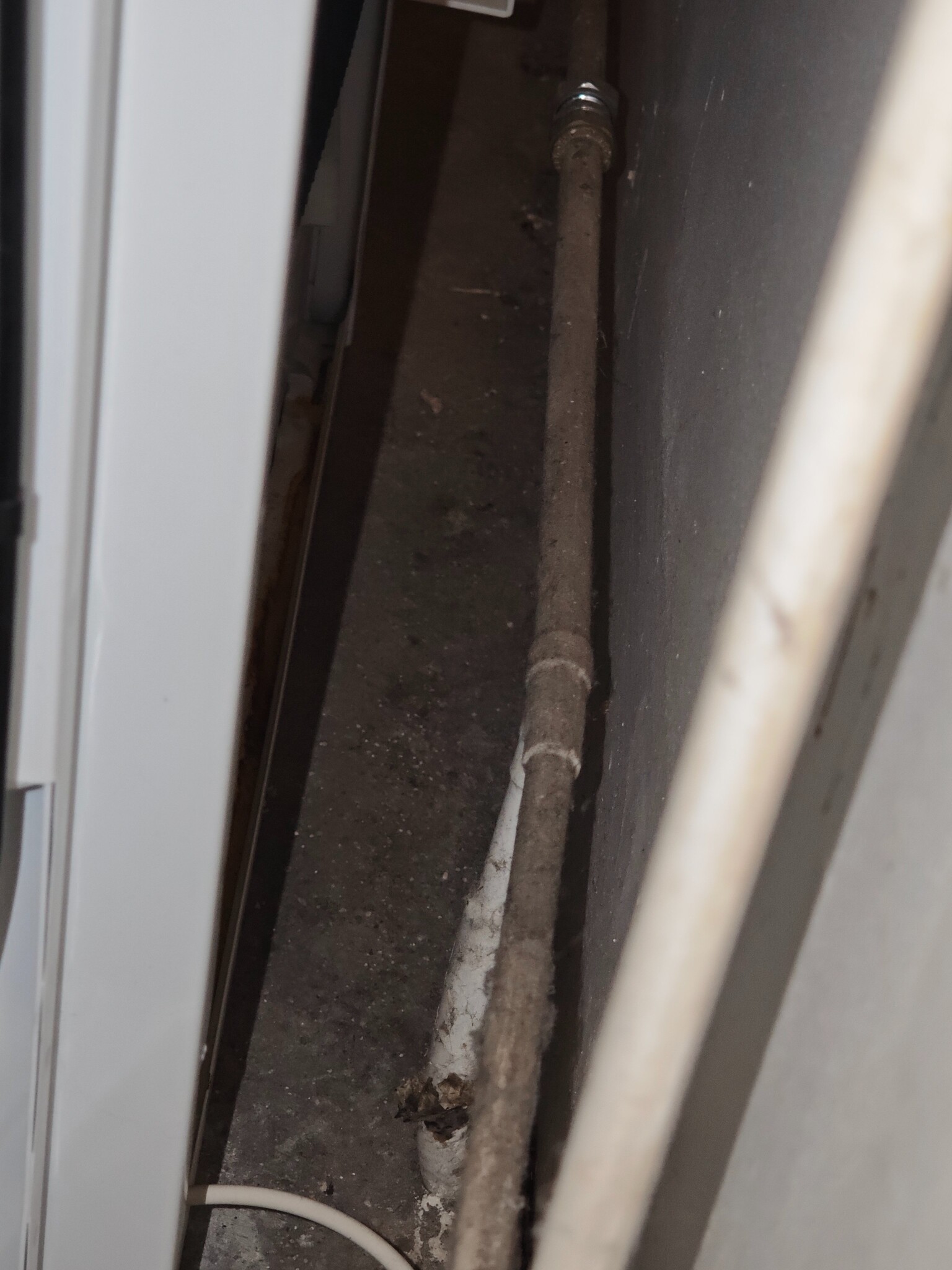

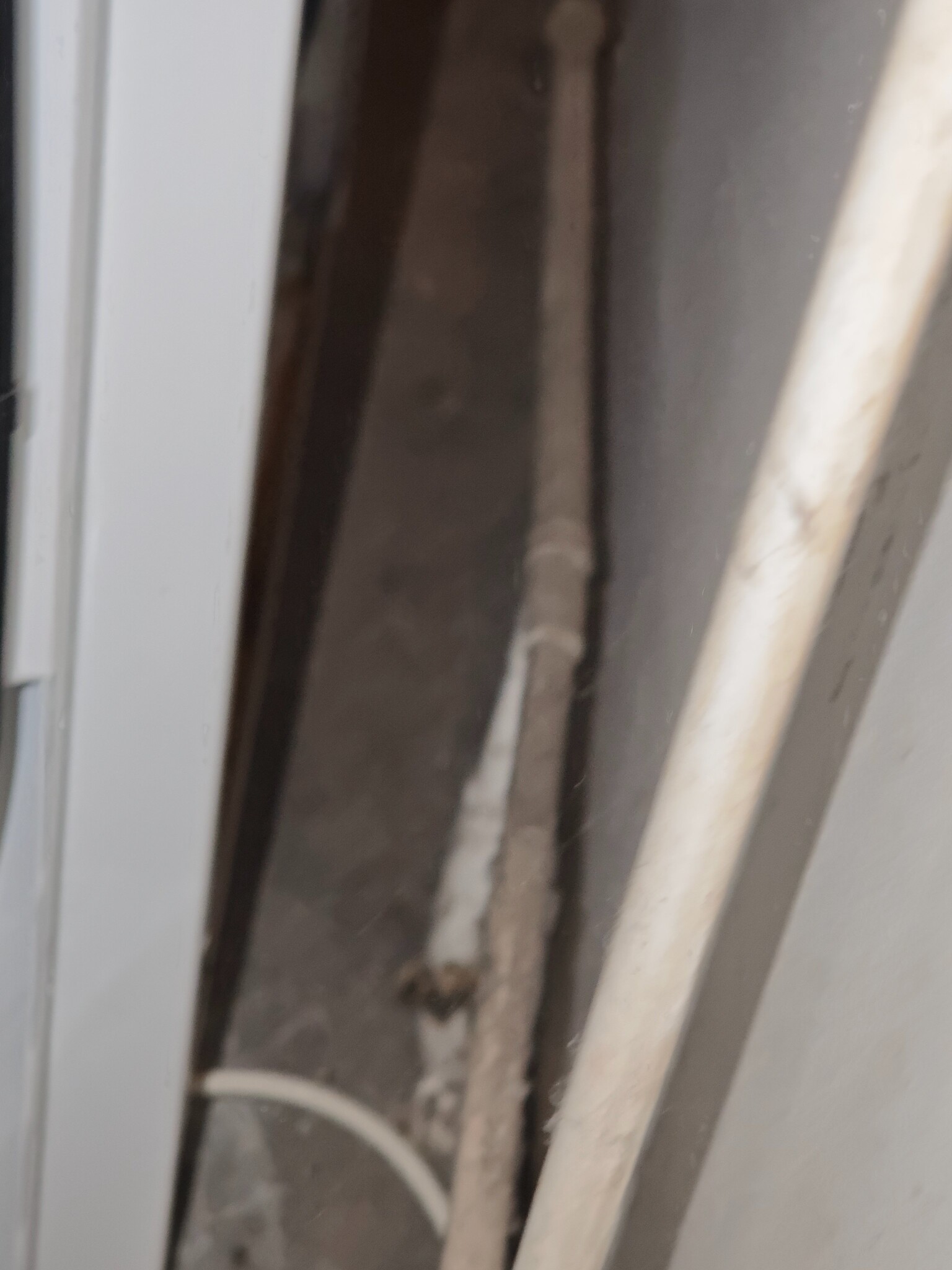

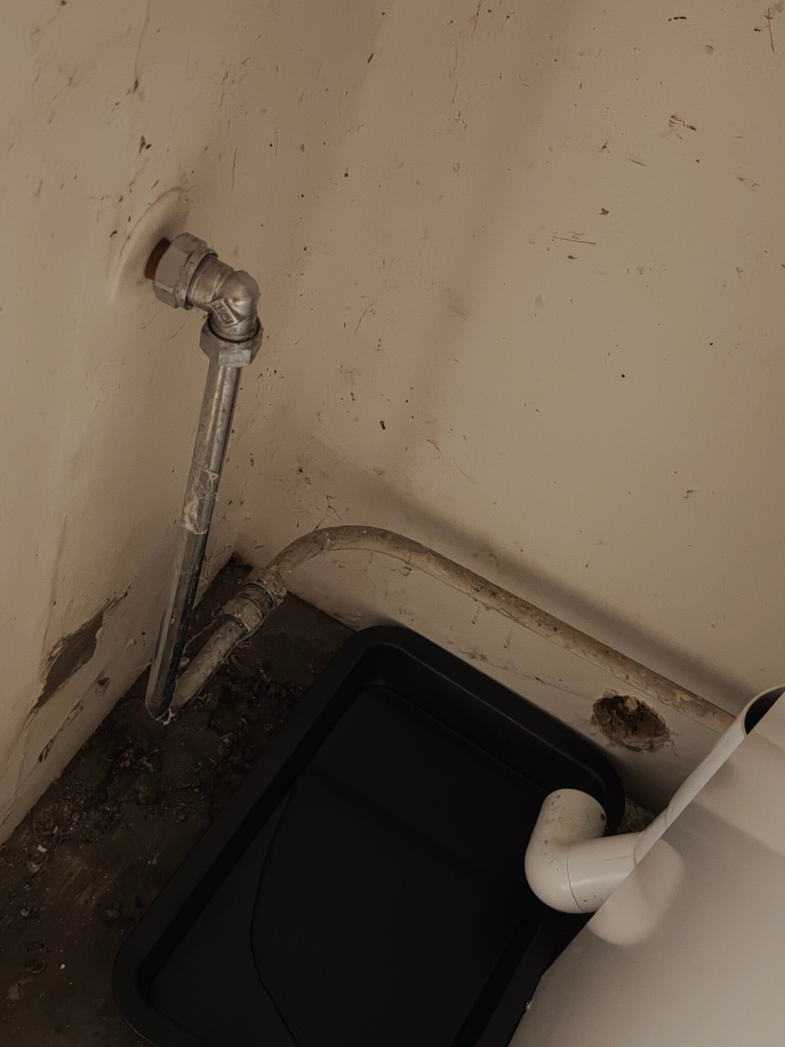

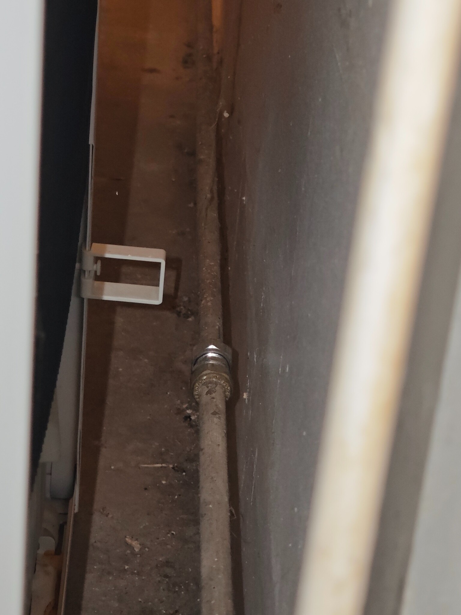

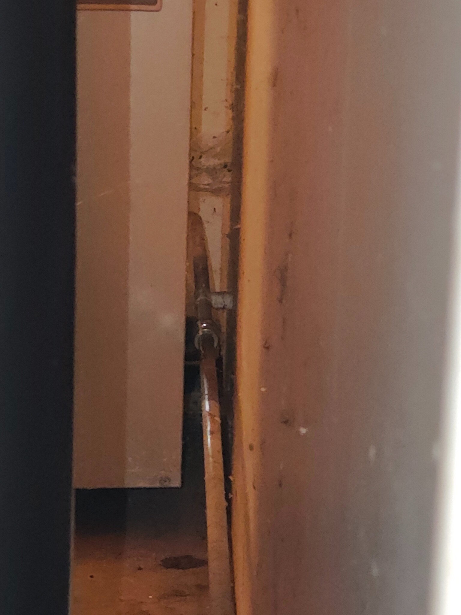

Vi gör om tvättstugan. När rörmokarna grejade tog de bort något som nu gör att vattnet till vattenkastarna ute inte går. De vill därför att vi ska flytta på massa jobbiga skåp kylskåp mm för att se om det är där bakom de ska koppla.
Det jag nu undrar är om ni fattar vad de letar efter vis dessa bilder som vi tagit bakom via en kant. Så vi vet om vi behöver flytta alla eller inte. Bergvärmepumpen står på ett ställe bakom den går rör längst väggen där vi ställt kyl frys å stort skåp. (Garaget går knappt gå i just nu pga allt från tvättstugan är inknökat)

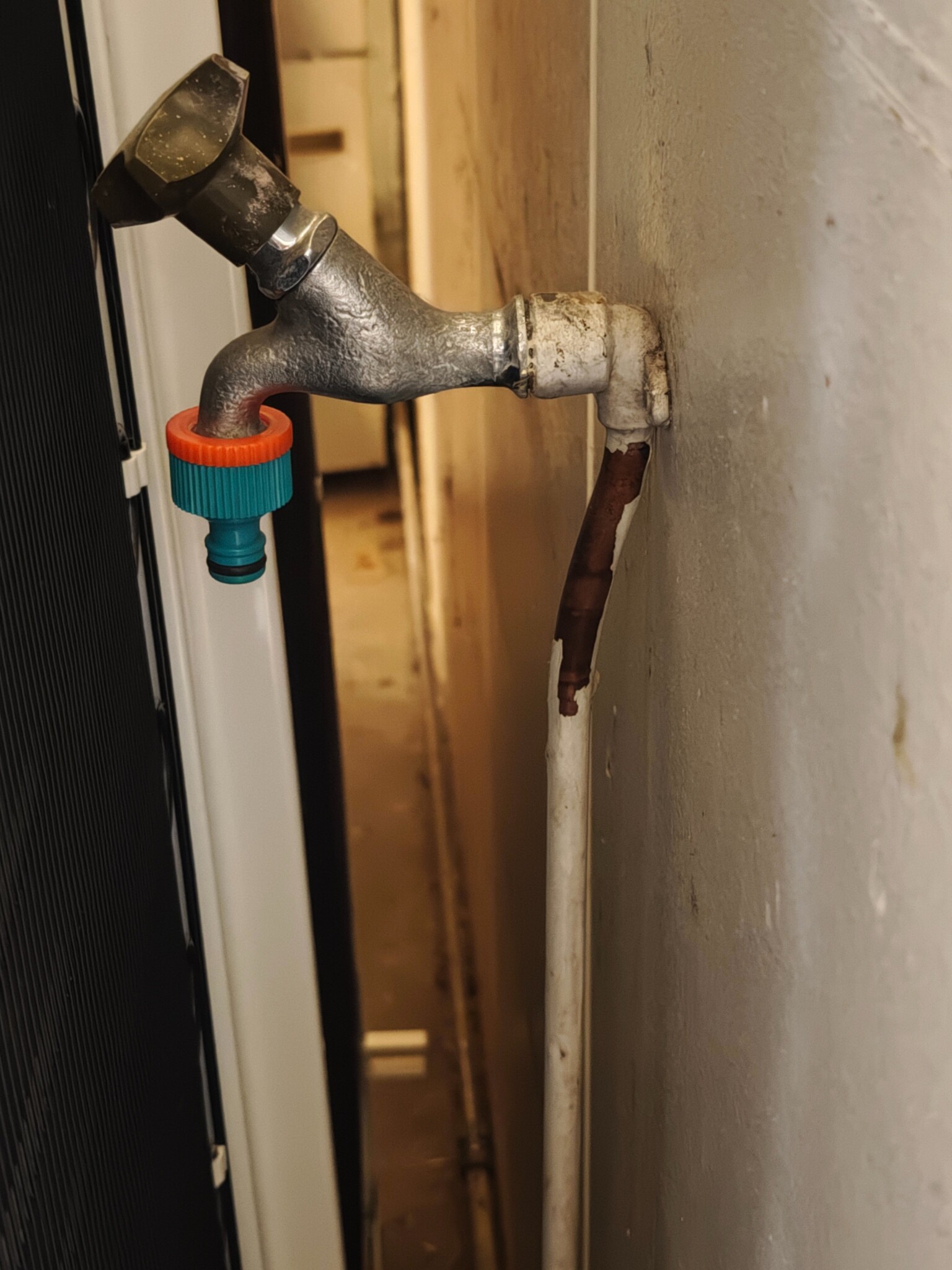

Fungerar tappkranen på sista bilden?
Är innedelen av vattenutkastaren man ser på näst sista bilden?
Går det ett rör mellan tappkranen & vattenutkastaren?
Om ja på alla tre frågorna så sitter felet i vattenutkastaren.
Det ser ut att sitta två T-kopplingar (lödda), dels en som går genom väggen, dels en som går ner i golvet. Vart dessa går/kommer ifrån bör du ta reda på.
