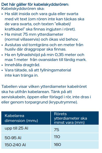

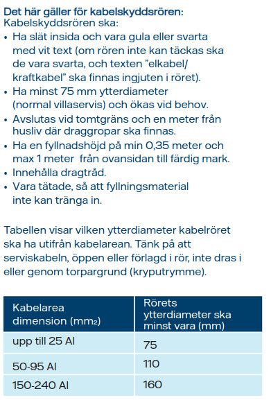

Bästa svaret
https://www.vattenfalleldistributio...eldistributions-installationsregler112024.pdfSpikbjörn skrev:
Specifikt vad beträffar skyddsrör:
Ett vanligt rillat 50-rör duger alltså inte.
Tack, det var den informationen jag hade letat efter.
Perfekt, det var vad jag hoppades på, 75 mm skyddsrör med slät insida kommer att duga då det knappast kan bli aktuellt ens med en lite större normalvilla. Det ska ju bara läggas som en förberedelse för den eventualiteten att det kan bli aktuellt i framtiden, nu när dt blir så enkelt att fixa den passagen med röret..
