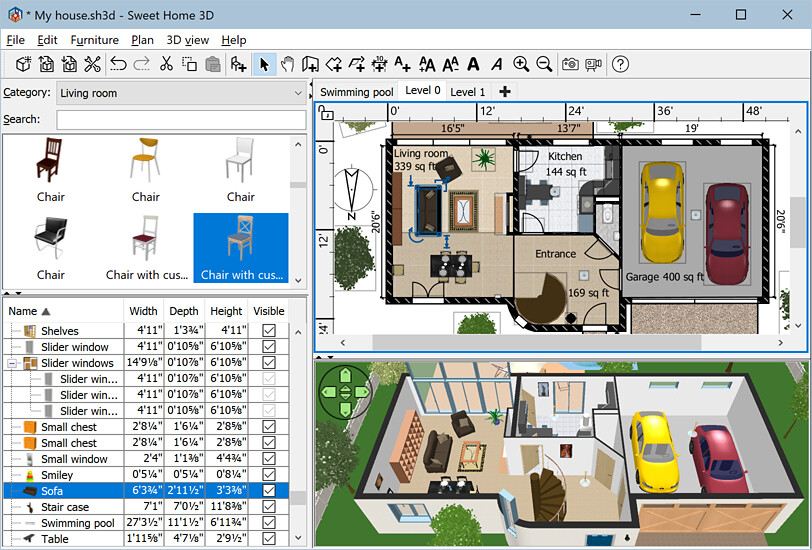

Sweet Home 3D (gratis, open source) kan importera möbler i formaten OBJ, DAE, KMZ och 3DS: https://www.sweethome3d.com/O olofh skrev:
Är gjort för planlösningar och sen se hur det blir i 3D med möbler.
Bild på programmets utseende:
Troligen ett helt annat sätt än att jobba i cad-program.
