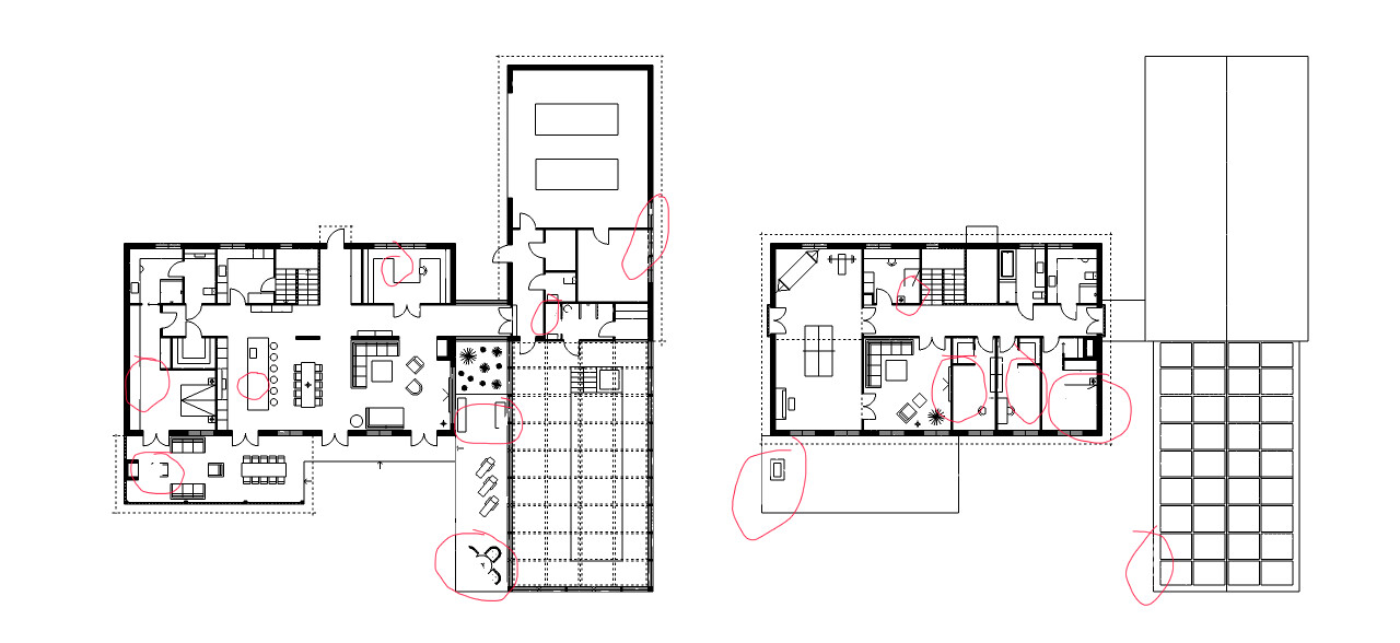

Jag har använt SketchUp i många år för att göra husritningar, men det går egentligen inte att göra 2D ritningar i det. Jag gör både i 3D och 2D, tycker 2D ritningar blir tydligare om man bara vill se planlösningen och 3D blir intressant på ett annat sätt. Kan man gör 2D-ritningar i AutoCAD?

På vilken nivå ritar du, för eget bruk eller säljer du? Sketchup har ju ett tillägg för att få ut 2d ritningar och för att skriva ut skalenligt. Vet många som använder det. Men för proffsbruk kanske Aurocad eller revit är vanligare?

För eget bruk. Hur funkar det där med tillägg? Hur fixar man det?O olofh skrev:
Hus i Autocad Architecture, möbler och maskindelar i Inventor. Du ritar i 3d och genererar utifrån det 2d-ritningar. Magiskt bra och sjukt kraftfullt.
Det är väl inga problem att rita i 2D i Sketchup? Det är ju bara att hålla sig till två dimensioner och ställa in så "kameraprojektionen" är rakt uppifrån. Vill man ändå rita 3D-figurer, men visa dem i 2D så får man ställa in Parallel projection i kamerainställningarna.
Vill man göra 2D-ritningar automatiskt utifrån snitt i sin 3D-modell så får man betala för Pro-versionen som innehåller tillägget LayOut.

Jag jobbar med dessa programvaror dagligen och Sketchup är ett skissprogram i 3d. Att rita 2d i Sketchup och få ut ritningar är bara onödigt krångligt och det skevar. Men jag antar att det funkar om det inte är så noga och du inte orkar lära dig ett ritprogram. Men det funkar att rita med penna, linjal och papper också.
Är syftet att få ut en skalenlig ritning där mått stämmer och utan skevningar så är ett ritprogram ett måste. Förstår att alla Autocad versioner är dyra men en snabb googling ger förslag på FreeCad eller LIbreCAD som gratisversioner.
Ja sketchup är långt ifrån optimalt för uppgiften, men för enklare skisser duger det. Särskilt om man redan har ritat upp huset i 3D och bara vill ha ut en "platt" bild.Discoman skrev:
jag har dock aldrig varit med om att det blir skevt. Måste vara handhavandefel?
