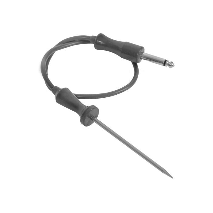

Har en AEG COMPETENCE B4401-4 varmluftsugn som jag tänkte försöka sälja. Problemet är att jag hittar två ugnstermometrar i skåpet under ugnen... Den ena hör till AEGn, den andra hör troligtvis till den Siemensugn jag hade innan. Kruxet är bara att de ser likadana ut men när jag mäter upp dem så är den ena på 50 Ohm och den andra på 62 Ohm.
Hur vet jag vilken termometer som hör till vilken ugn?! Vill ju inte skicka med felaktig termometer.
Bilden visar hur termometrarna ser ut Termometer med kabel och kontakt, liknande modell som till AEG och Siemens ugnar.
Visar inte ugnen temperaturen om du pluggar in den?
Isf borde du se om temperaturen stämmer med omgivningen...
Är det samma metertal på dem?

Ugnen visar bara måltemperatur, inte är-värdet tyvärr.

Sätt en kastrull med vatten i ugnen, ställ in termometern på 100⁰ och vänta tills det kokar👍

Nej, det kan bli svårt när man använder enheter som storheter. Men jag uppfattade det som att det var det språkbruk du hade.
Jag mätte på vår termometer till Siemensugn, mäter 57 kohm vid 22⁰, resistansen minskar när givaren värms.
Ännu enklare, koka upp en kastrull vatten och mät direkt.

Båda är rätt!
10ohm spelar igen roll
Hur kom du fram till det? Det känns som en signifikant skillnad i det här fallet.
