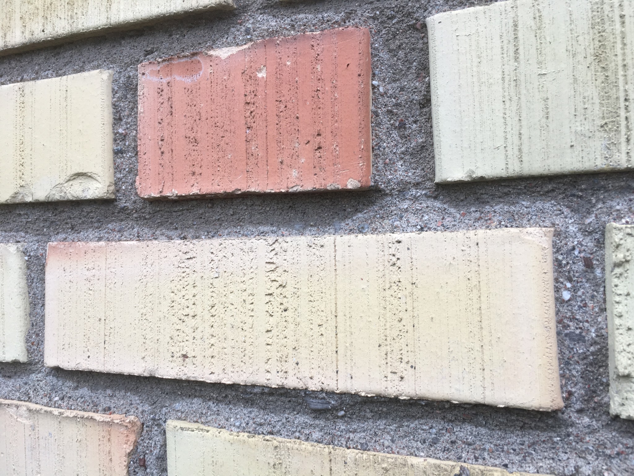

Bor i ett Ytonghus byggt på 60-talet med murad tegelfasad. Nu ska jag dels reparera några fogar, dels mura upp cirka en kvm fasad där det tidigare suttit en trappa direkt mot lättbetongen (har tegelstenar från byggåret).

Gör ett prov först och se om du får samma färg som på dina nuvarande fogar. Blir det för ljust så går det att svärta ned med järnoxidpulver i mixen. Dina fogar ser mörka ut på fotot.
Eller så köper du bara ett KC-bruk så blir det den färg det blir och den ballast som företaget har råkat mixa in.
