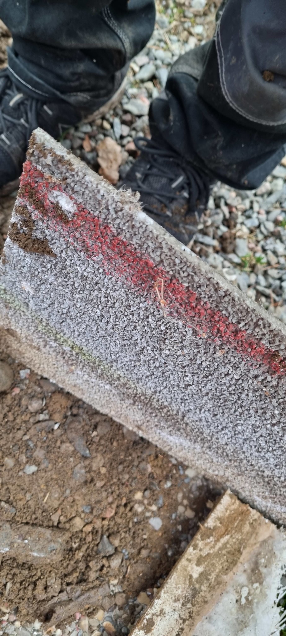

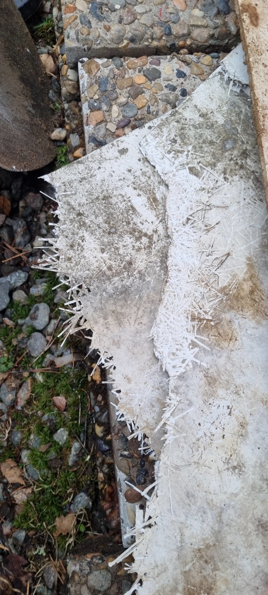

Håller på river pelargrundens inklädnad och många av skivorna har varit asbest. Det finns dock några andra skivor som jag inte kan avgöra om det är asbest eller inte? Någon som ser vad det är?

Jag gissar på inte men har behandlat det som det förutom att just denna sprack för det gick inte annars. Använder engångsoveraller och munskydd. Plastar och tejpar in :)
Bästa svaret
Hmm, kanske glasfiber?
Ja antagligen.. hittade lite bilder med texten "Sockelskiva av glasfiberarmerad polymerkompositskiva med en yta av krossad natursten." Verkar troligt :) tack
