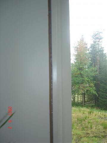

Vilket slags material skall vi använda till att fylla luckan mellan väggen och fönstret med?
Spackel, silicon...något annat?
I
Om du menar med 'luckan' menar springan mellan karm och vägg och denna inte är för bred (max 10-15 mm), så rekommenderar jag att du fogar igen med elastiskt material som tätar till så att fukt inte kommer in på baksidan av karmen, för då ruttnar den med tiden. Är springan för bred kan det hända att du får anlita någon som vet hur man delar upp fogen på två parallella fogar. Över fogen kan du sen fästa en smyglist som har en rund kant och en sned kant. Den sneda ska vara mot smygen. Finns i olika bredder och färdigmålade i vitt att att köpa på brädgården/byggvaruhusen.
