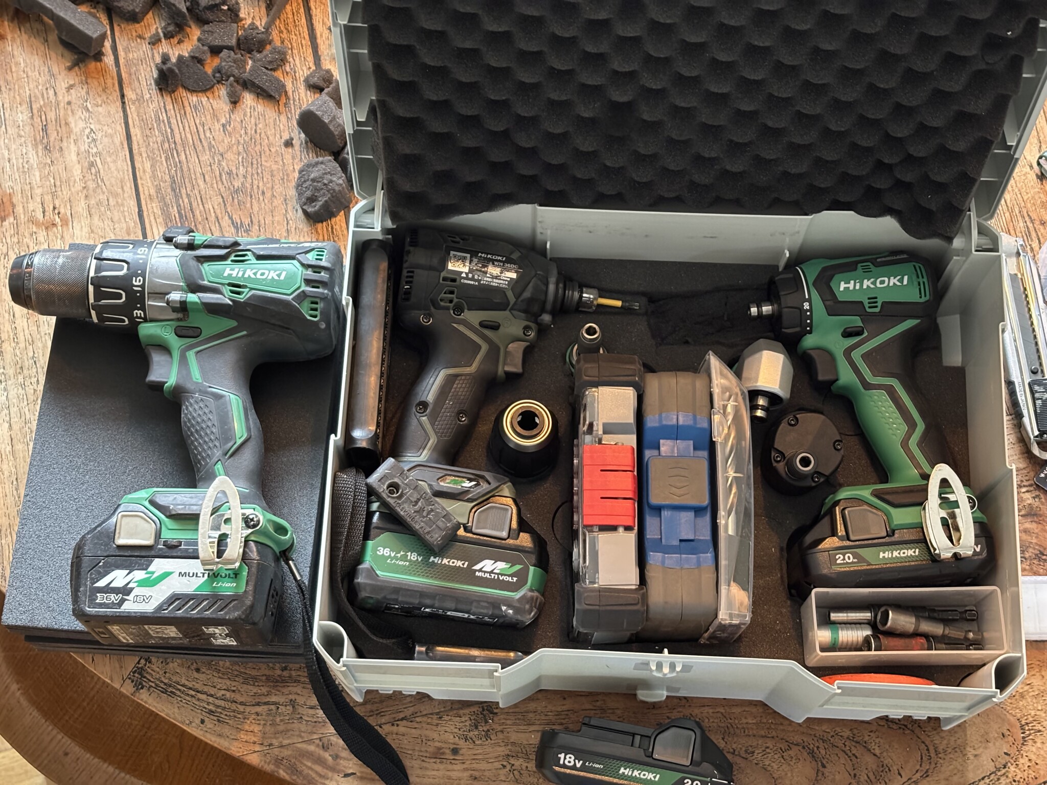

Jag tror du skulle gilla ds18ddq den till höger i bild. Nätt och smidig med små batterier. Den finns med och utan olika specialchuckar för när det är svårt att komma åt.
Till vänster i lådan en slagskruvdragare som, trots större batterier, också är väldigt smidig.
Och som referens längst till vänster en mycket större borrmaskin.
Verktygslåda på ett bord innehållande tre Hikoki-borrmaskiner, batterier och tillbehör, med en större borrmaskin och två mindre skruvdragare.
Här är den i jämförelse med Bosch 12 V:
