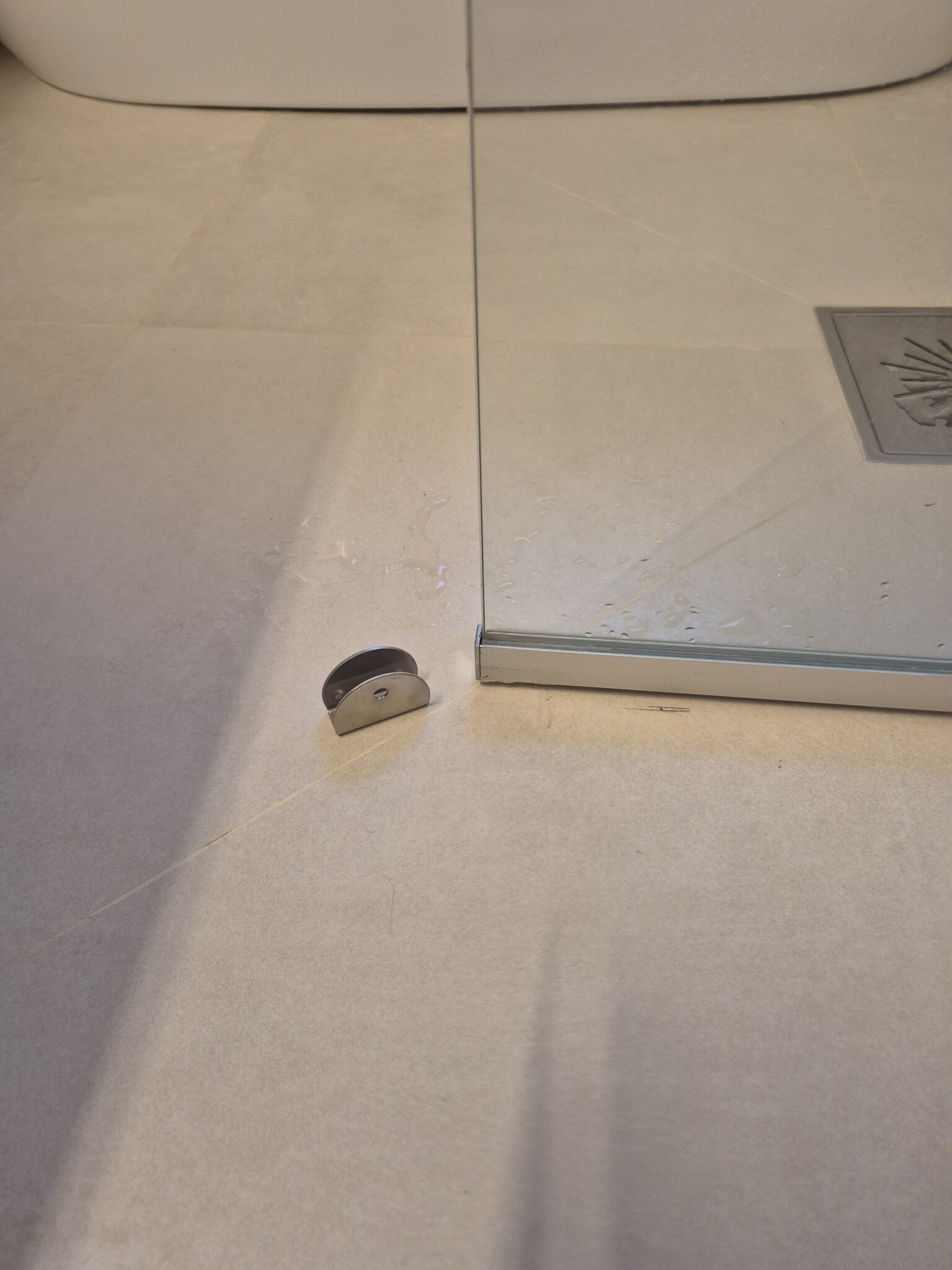

Jag behöver limma fast en klack på golvet/kaklet som stabiliserar duschväggen. Det ska tåla vatten och mindre stöter mot duschväggen. Gärna något som inte bildar missfärgning efter en period. Klacken är av metall, duschväggens "ram" är av metall, golvet av kakel osv.
Vad rekommenderar ni?
Tack på förhand.
  • Metalldetalj på kakelgolv nära en glasduschvägg, eventuellt behov av lim för stabilisering i våt miljö.
MS-polymerlim. Finns på biltema.

Biltemas variant heter "Multibond".
