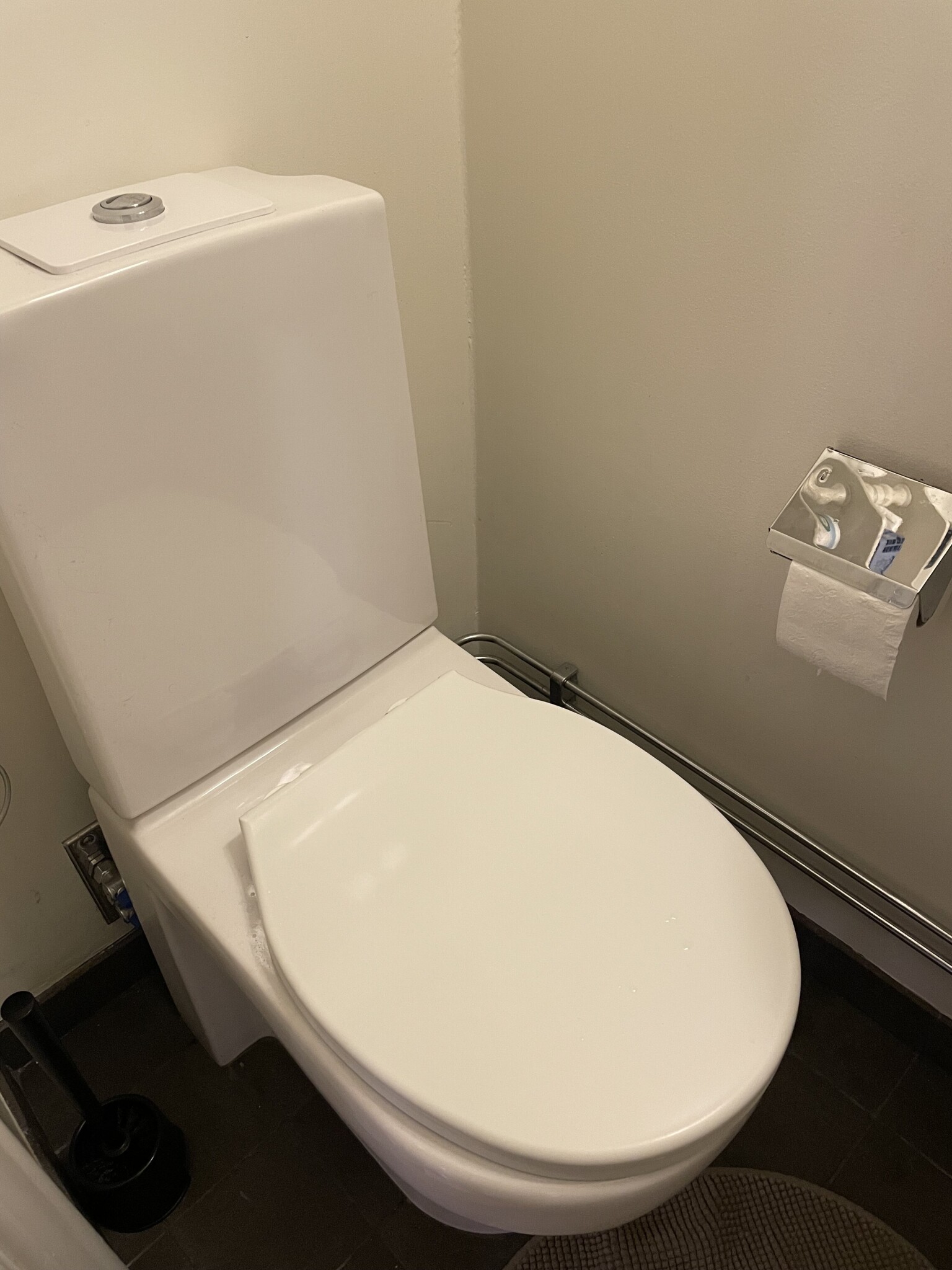

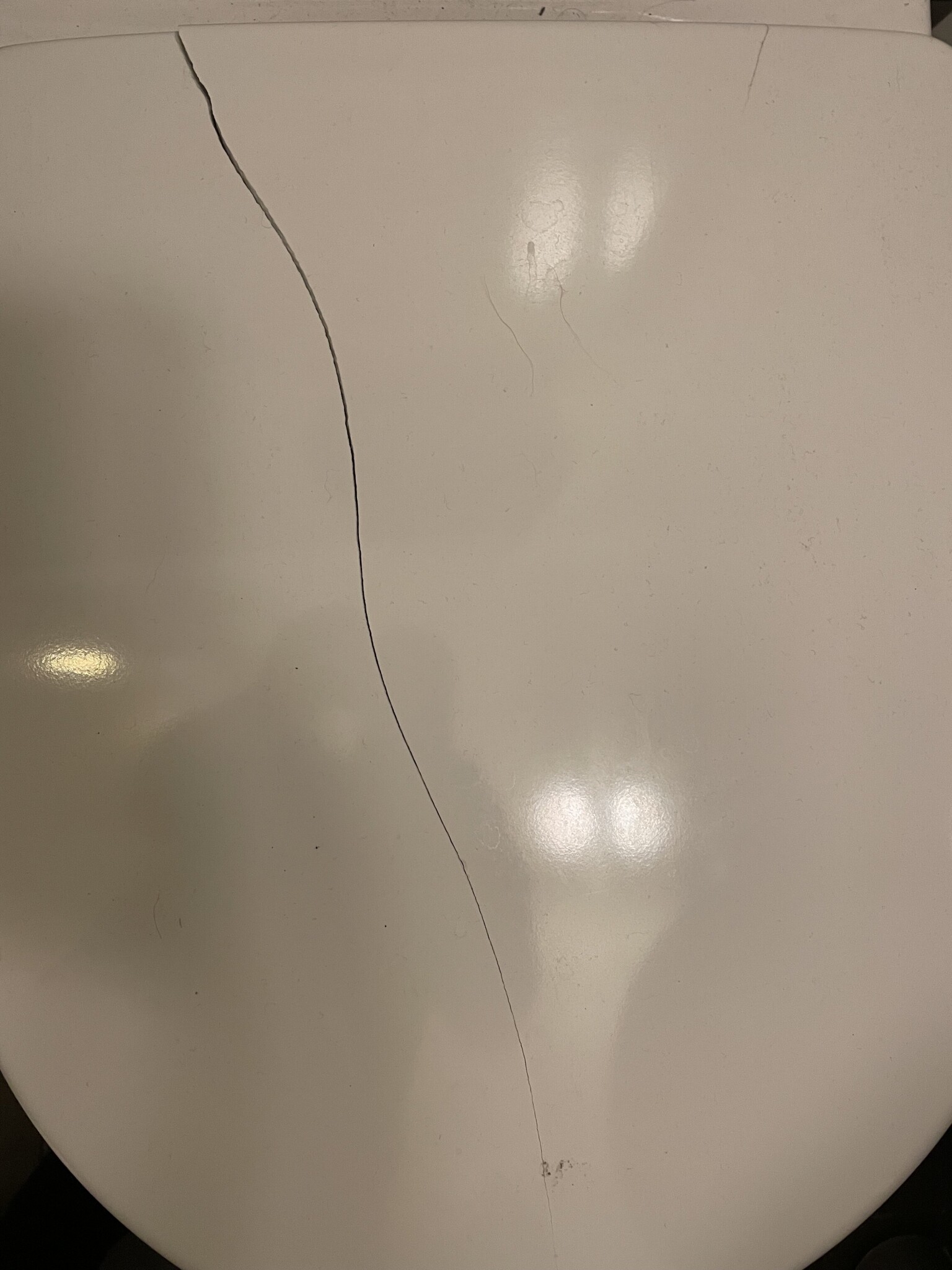

Toalettsitsen sitter fast som berget i en äldre toalettstol och jag är rädd att skruvarna förstör porslinet om jag försöker öppna dem med våld. (Det är en äldre Gustavsberg Arctic.) Finns det något lim som jag skulle kunna använda för att limma ihop denna på något sätt när den sitter kvar på sin plats? Det finns en bred och en tunn spricka.

ska du få det starkt och samtidigt chans till optisk uppgradering bör du göra en sandwich. och limmet behöver då inte vara för hårt, snarare kan det vara en fördel med viss elasticitet.
t ex sikaflex 221 fäster även på feta plaster.
utmaningen blir att hitta ett lagom välvt material att laminera med.

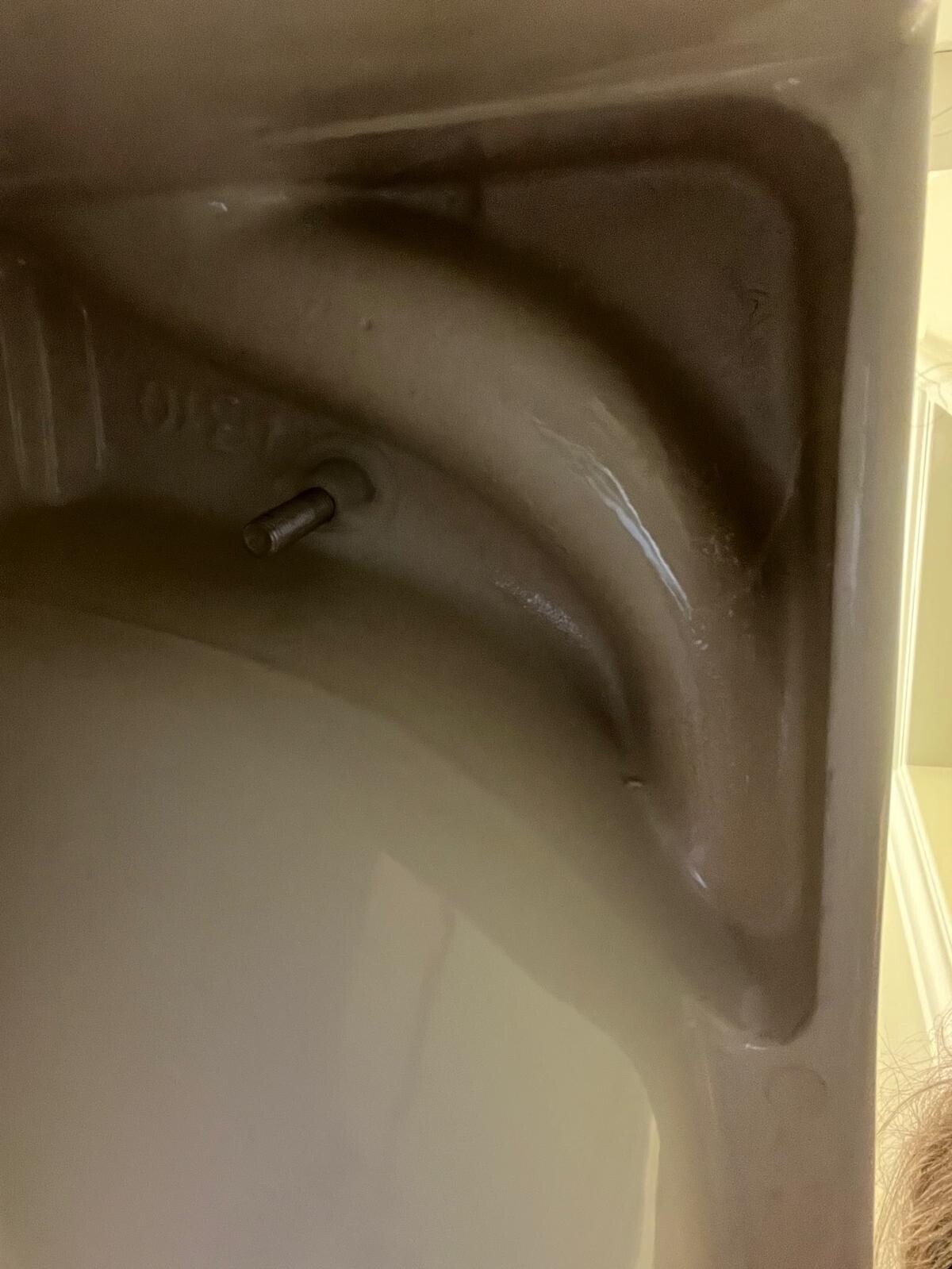

Har du rätt verktyg kanske du inte behöver använda så mycket våld. Hur ser det ut undertill och vad använder du för verktyg?J Jolipepo skrev:Toalettsitsen sitter fast som berget i en äldre toalettstol och jag är rädd att skruvarna förstör porslinet om jag försöker öppna dem med våld. (Det är en äldre Gustavsberg Arctic.) Finns det något lim som jag skulle kunna använda för att limma ihop denna på något sätt när den sitter kvar på sin plats? Det finns en bred och en tunn spricka.

Jag kan inte tänka mig att det är en bra lösning att försöka limma ihop sitsen på ett snygg sätt.
Jag la till en bild nedan. Tips om bra verktyg mottages tacksamt!W Weimik skrev:
Om inte de där "vingmuttrarna" i plast går att rubba kan du söka på google efter "verktyg toalettsits" och få träffar såsom denna:

Klart det går att skruva ur det du visar. På med litet oljespray, bara ta i litet med lämplig handske som ger grepp.

Bestämde mig för att inte försöka limma utan tog loss den och bytte till ny Ikea Valloxen som funkade fint istället för dyra Gustavsberg Arctic (den som hade spruckit).
Den satt verkligen som berget och oljespray med mera hjälpte inte, men Bosch multiverktyg var till stor hjälp!
