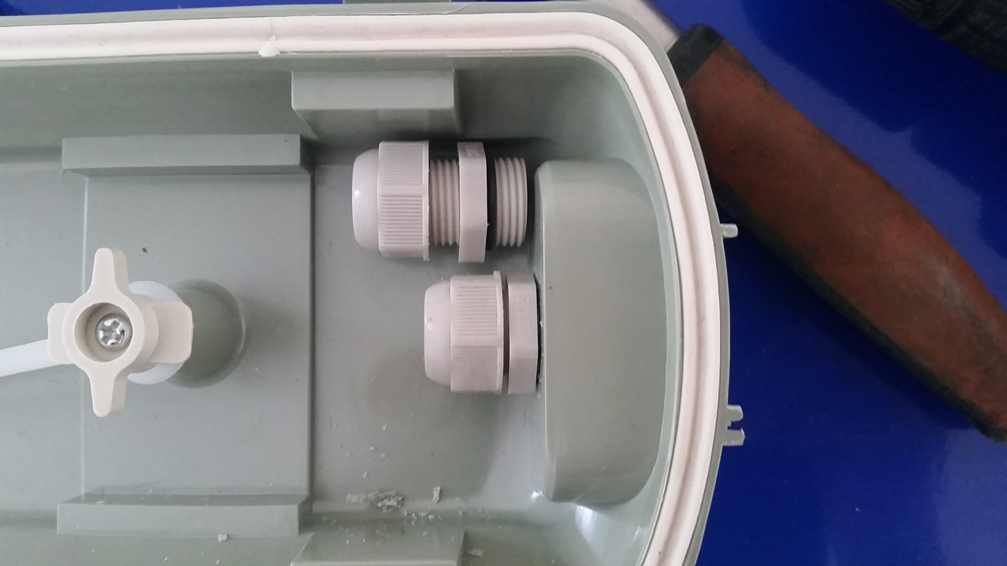

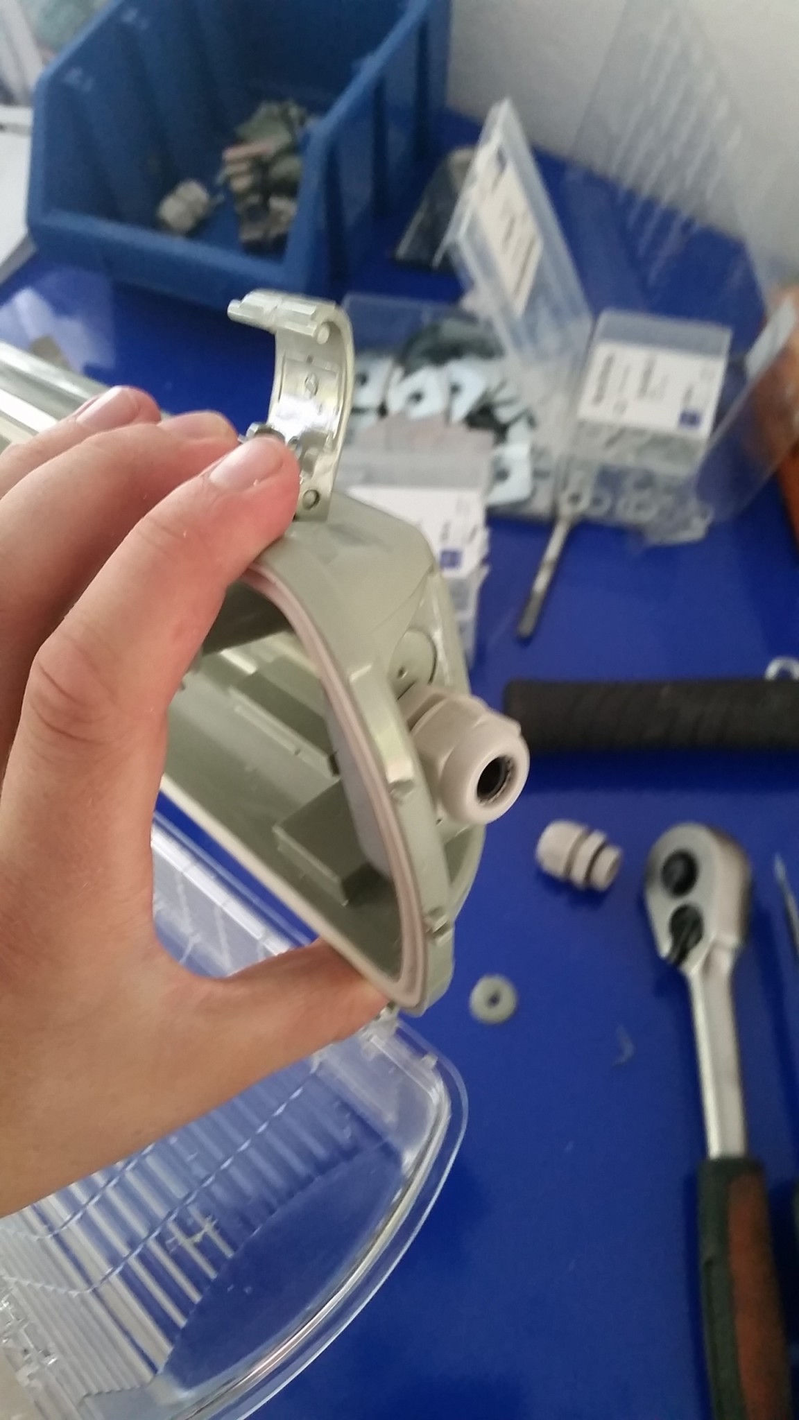

Håller på att förbereda för elektrikern, min fråga är bara på vilket håll kabelgenomföringarna ska sitta? Som bild 1 eller bild 2? Det vill säga antingen utvändigt eller invändigt montage. Tycker båda montagen borde fungera. Utifrån hur det ser "bäst" ut ska de monteras utanpåliggande. Men det kanske är smidigare att montera de invändigt så för man in kabeln genom det stora hålet först. Genomföringarna fungerar som så att de krymper ju mer jag skruvar på dem....

What he said....
Samt att det blir väldigt mycket jobbigare att montera med förskruvningen inne i armaturen när kabeln som ska i ska justeras. De medföljande förskruvningarna är tröga som det är att få igenom en EKLK 3G1,5 (jag har samma armaturer) men en modernare kabel är kanske lite tunnare och enklare, typ EQLQ eller liknande.

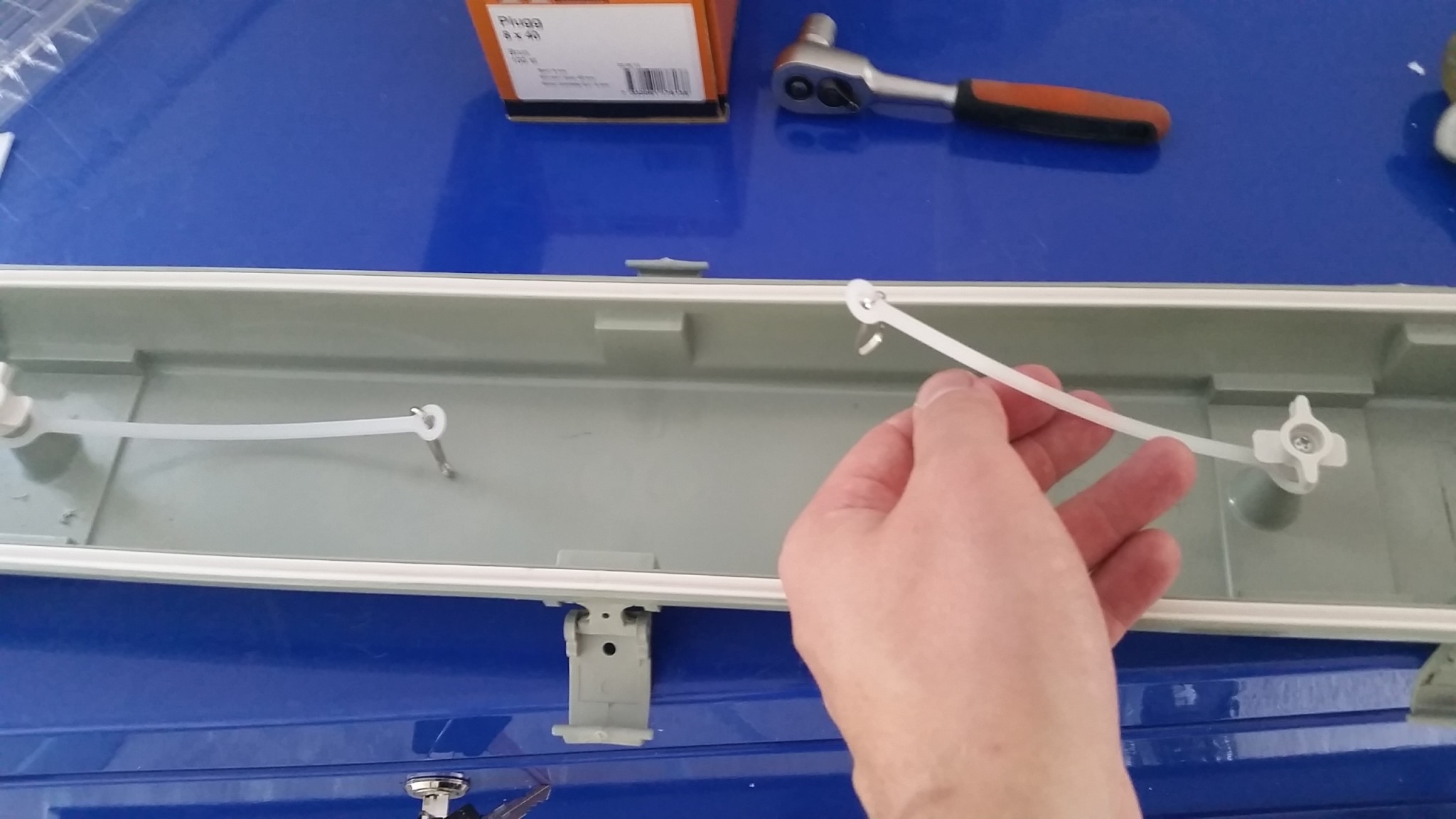

De används för att hänga upp metallchassit som allt är monterat på. Det bör synas i bruksanvisningen. Det blir jobbigt annars att hålla i den med ena handen och ansluta kablarna med den andra.
