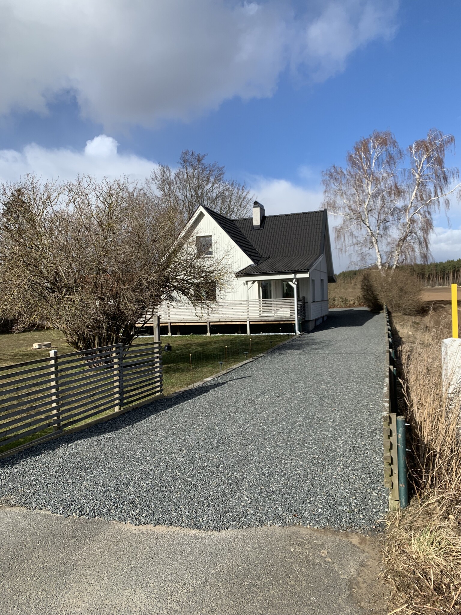

Vi la makadam 11/16 och är supernöjda fastnar ej i skorna eller följer med in i hus eller bil
Bumpar denna gamla tråd, vilken färg är det du har på makadam? ser snygg ut :)
  • Vitt hus med mörkt tak, grusad uppfart och träd på båda sidor, under en blå himmel med moln.
RoTe
Typ granit grå
