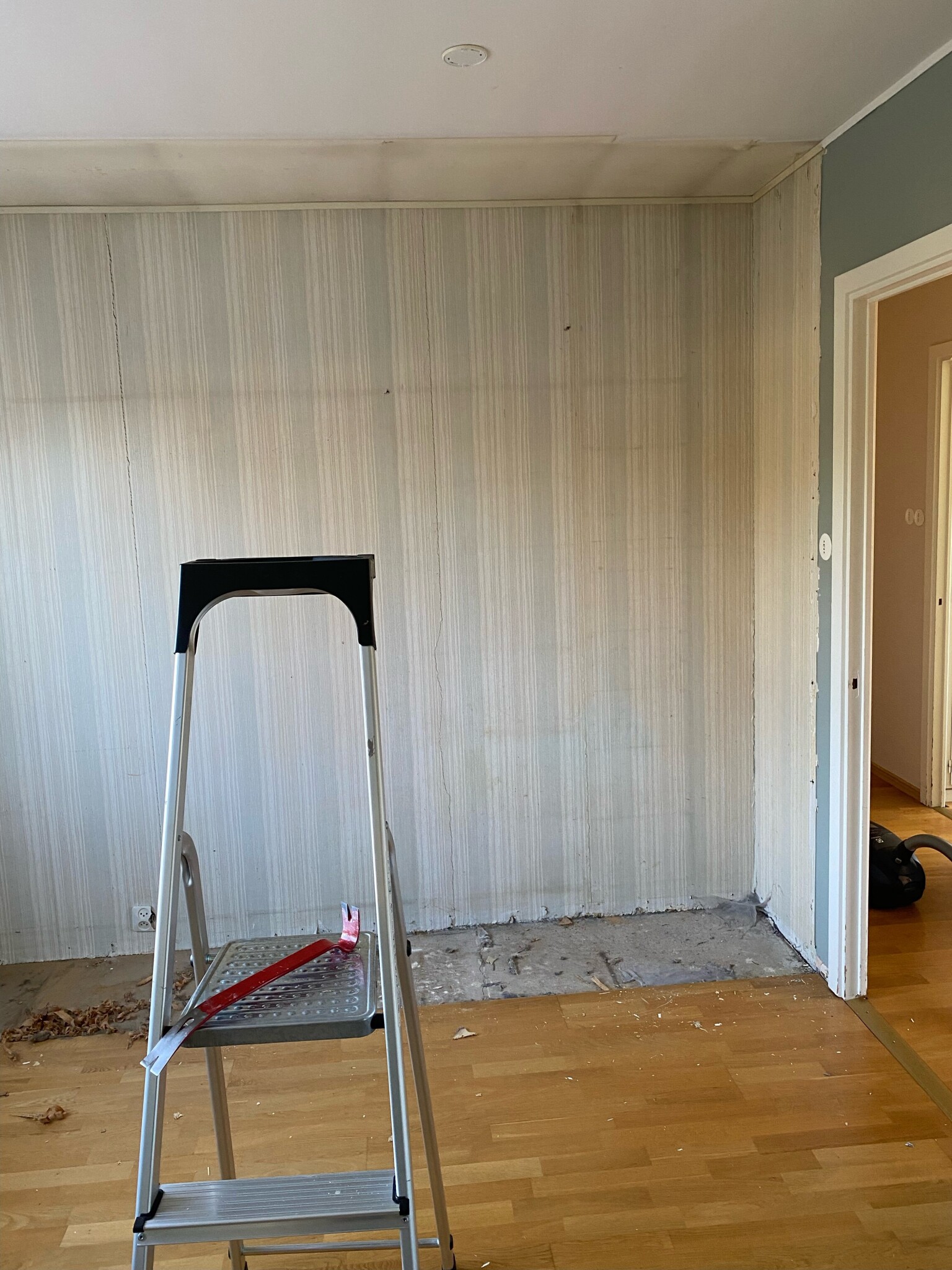

Hej! Har precis blåst ut en gammal platsbyggd garderob i ett 60-tals hus (betongplatta på mark), där det inte lagts golv under garderoben av tidigare ägare. Ska bygga en ny garderob på exakt samma plats men skulle nu alltså behöva råd i vilket golv som är bäst att lägga. Ledsen för kass bild, men har inte möjlighet att ta en ny.
Min första tanke var att lägga en grövre golvspånsskiva då det ändå inte kommer synas eftersom den nya garderoben ska stå där. Eller skulle ni råda till annat? Det ligger parkett i resten av rummet.

Ska du dit med en ny garderob så spelar det ju ingen roll. Så länge den nya täcker över "hålet" 😀A AnthonD skrev:Hej! Har precis blåst ut en gammal platsbyggd garderob i ett 60-tals hus (betongplatta på mark), där det inte lagts golv under garderoben av tidigare ägare. Ska bygga en ny garderob på exakt samma plats men skulle nu alltså behöva råd i vilket golv som är bäst att lägga. Ledsen för kass bild, men har inte möjlighet att ta en ny.
