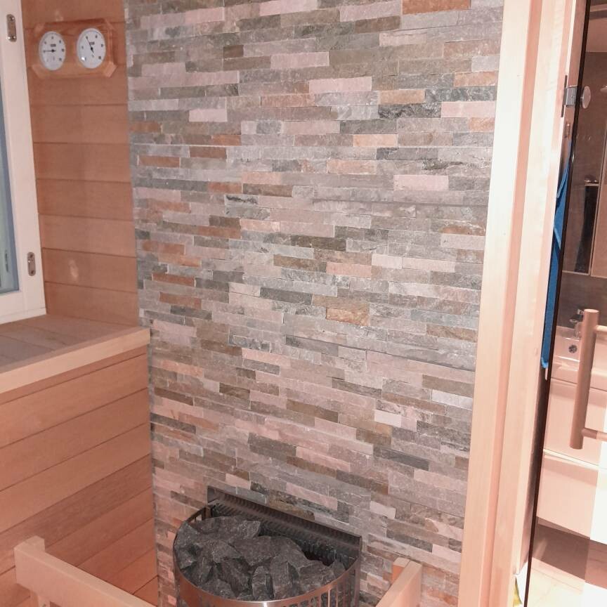

Jag ska sätta natursten i kommande bastu på väggen bakom aggregatet. Fick tips om att fästa dem med eldfast bruk (Finnja) men blir lite osäker nu.
Bastun i övrigt blir träväggar, men där naturstenen ska sitta hade jag tänkt ha gipsskiva och tätskiktsfolie bakom.
Vad är korrekt sätt att göra detta?

Ja det fungerar, för normalt har man ju panelen bakom aggregatet om det är eldrivna bastun vi pratar om?
Natursten sätts med naturstensfix finns flera olika att välja emellan själv har jag använt märket Lip, av någon anledning så är naturstensfixen oftast vita vet inte om detta spelar någon roll i ditt fall.

Efter vad jag förstår så är naturstensfix vit eftersom den kan färga igenom stenen och då är vitt mest neutralt.
Men frågan är om sån fix klarar av upp emot 100° temp utan att släppa / spricka? Det var nog därför jag fick ett råd att istället använda eldfast bruk 🤔

Skulle tro det för många har kakel bakom och mig veterligen finns ingett eldfast fix.
Ditt tätskikt lär inte klara 100 grader i någon större utsträckning…

Har byggt bastun med panel bakom och med kakel dock inte med tätskikt på väggen bara på golvet och väggvinkeln.
Du bör inte använda gips eller tätskikt.
Tätskikt tål inte värmen, gips tål inte fukt.
Använd betongvaserat skiva bakom klinker/natursten. - cembrit eller liknande.

Jag kan absolut sätta en mineritskiva där, vi pratar bara 2 m². Men vad fäster jag stenen med då? Funkar det med eldfast bruk? Jag är rädd för att det egentligen är till för att mura med runt en skorsten eller liknande och inte "limmar" så bra????
Å det här med att köra utan tätskikt. Hmmm... man kastar ju en del vatten på ett aggregat (och väggen bakom...) men det kanske bara får rinna ner på mineritskivan, den är ju vattentålig minst sagt i sig själv 🤔
Jeg använde kiilto klinkerlim s2 -den är klassad för 110grader tror jag. Den er också vit.
https://www.kiilto.se/produkt/kiilto-highflex-s2-df-cementbaserat-fastmassa/
Det viktiga här är att massan klarar att kompensera för värme-expansion: altså att sten och underlag inte är 100% lika.
De betongbaserade skivorna tål vatten, några av de är membranklassade också vill jag minnas....

M martinradbo skrev:
Tack för diverse input i frågan.
Jag landade i en sån här cementbaserad skiva:
[länk]
samt fästmassan från Kiilto:
[länk]
Nu återstår bara själva jobbet, en bråkdel i jämförelse med att ta reda på hur man ska göra ;-)

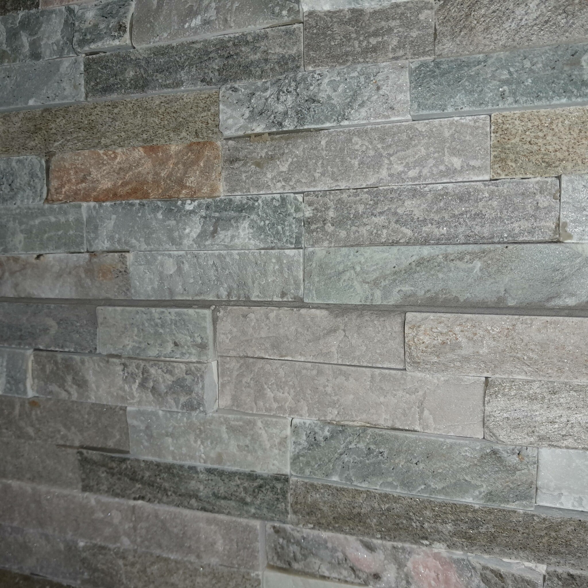

Det blev jättebra. Naturstenen går att montera så tätt att ngn fog inte behövs. På några ställen blev det en springa som i praktiken kanske inte syns i bastuns normalt sett dämpade belysning, men jag fyllde i med nån värmetålig mjukfog om jag minns rätt. Har redan hunnit glömma...
Valet av skiva som jag skrivit om tidigare var bra. Inget tätskikt i övrigt. Anslöt den svarta bastuplasten till denna skiva.
Ja se själva på bilderna. :-)
Vägg av natursten i bastu med stenugn och bastupanel.
Närbild av monterad natursten utan fogar på vägg i bastu, med varierande färger och texturer.
