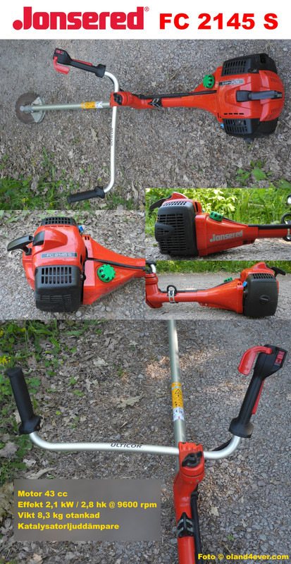

Själv har jag en Jonsered röjsåg enl bild nedan. Kanske mer avsedd för proffshuggare ute i skogen som kräver en kraftfull maskin än en vanlig fastighetsägare som har lite sly på tomten. Men det är väl aldrig fel att ha en motorstark maskin!? Mer än att den väger ett antal kilo att bära runt på.
