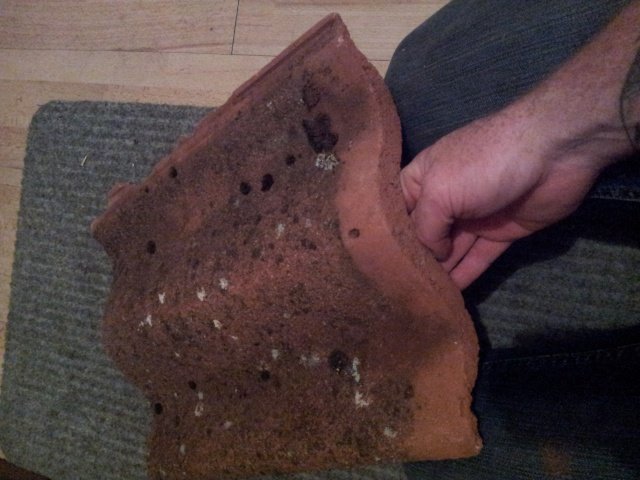

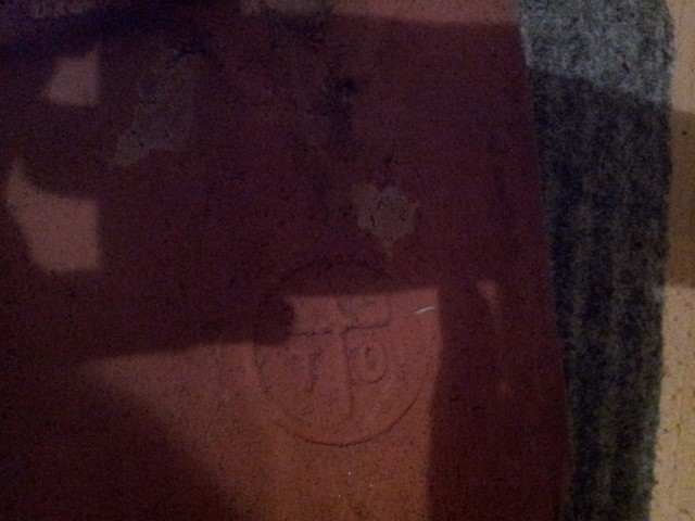

Jag har gått helt bet, jag vet inte vilken sorts tegel som ligger på mitt tak.
Är det nån som känner igen denna märkning??? den syns kanske dåligt men Det är en rund ring med ett T, treuddigt-Y, 01 om jag tolkat det rätt.
Är det nån som vet va det är för märke?? Det är betongpannor...

Har för mig att det där är Norrtälje Takpannefabrik eller liknande. Fabriken är dock nedlagd sedan länge.
Som tur är ser i stort sätt alla svenska betongpannor likadana ut. Så du kan köpa pannor från tex Monier och Benders och de passar med varandra. Finns små skillnader i utseende, där jag tycker att Benders ser ut att vara lite mer noggrant tillverkade.
Din panna ser ut att vara genomfärgad tegelröd, alltså en panna utan ytbehandling.
