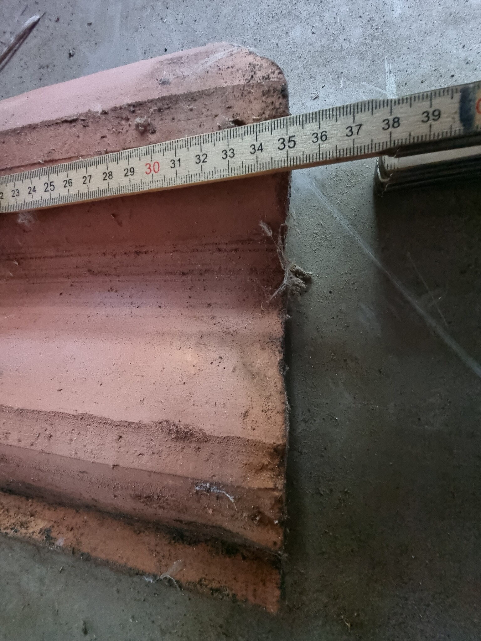

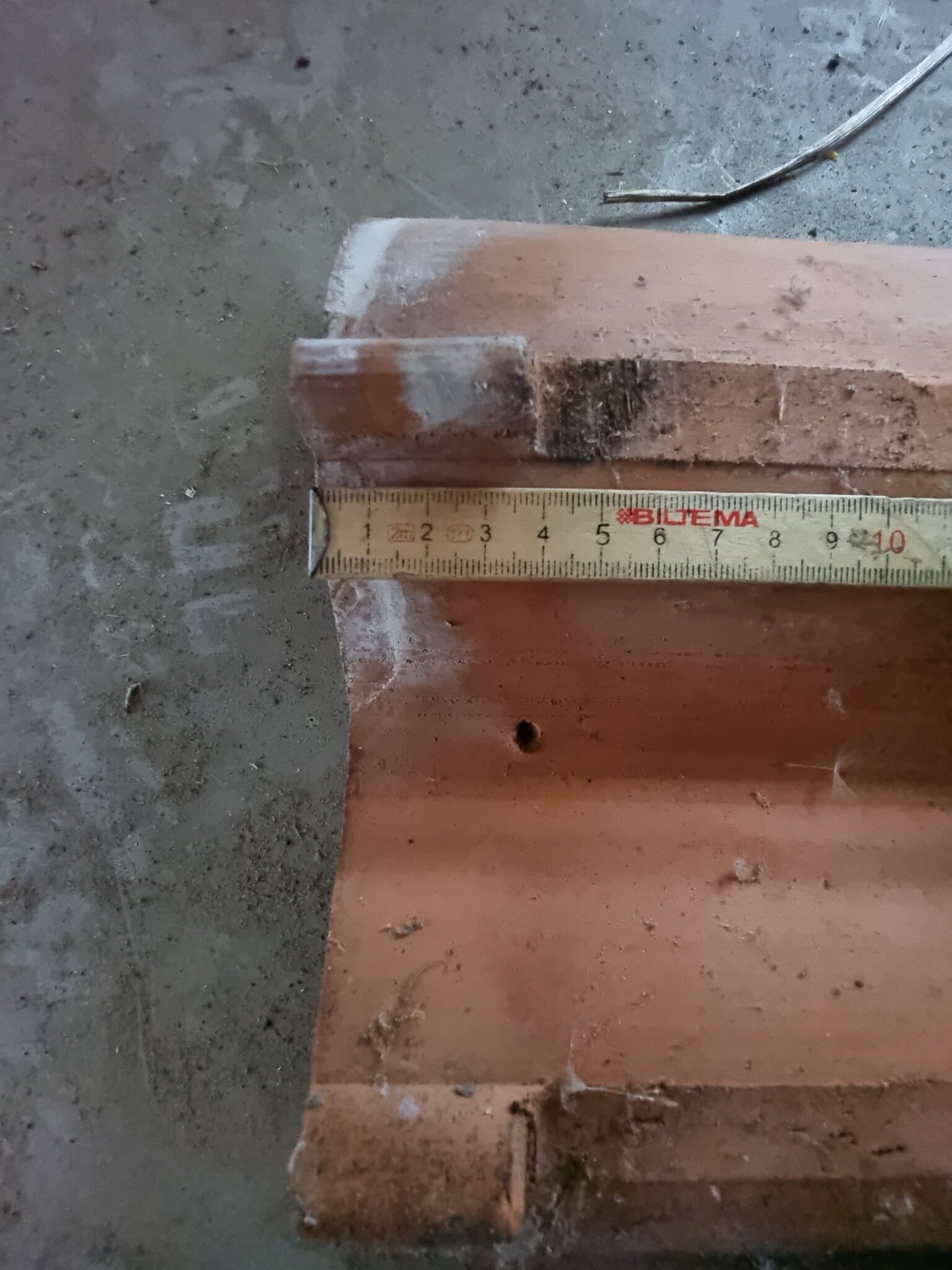

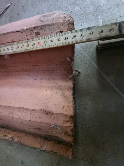

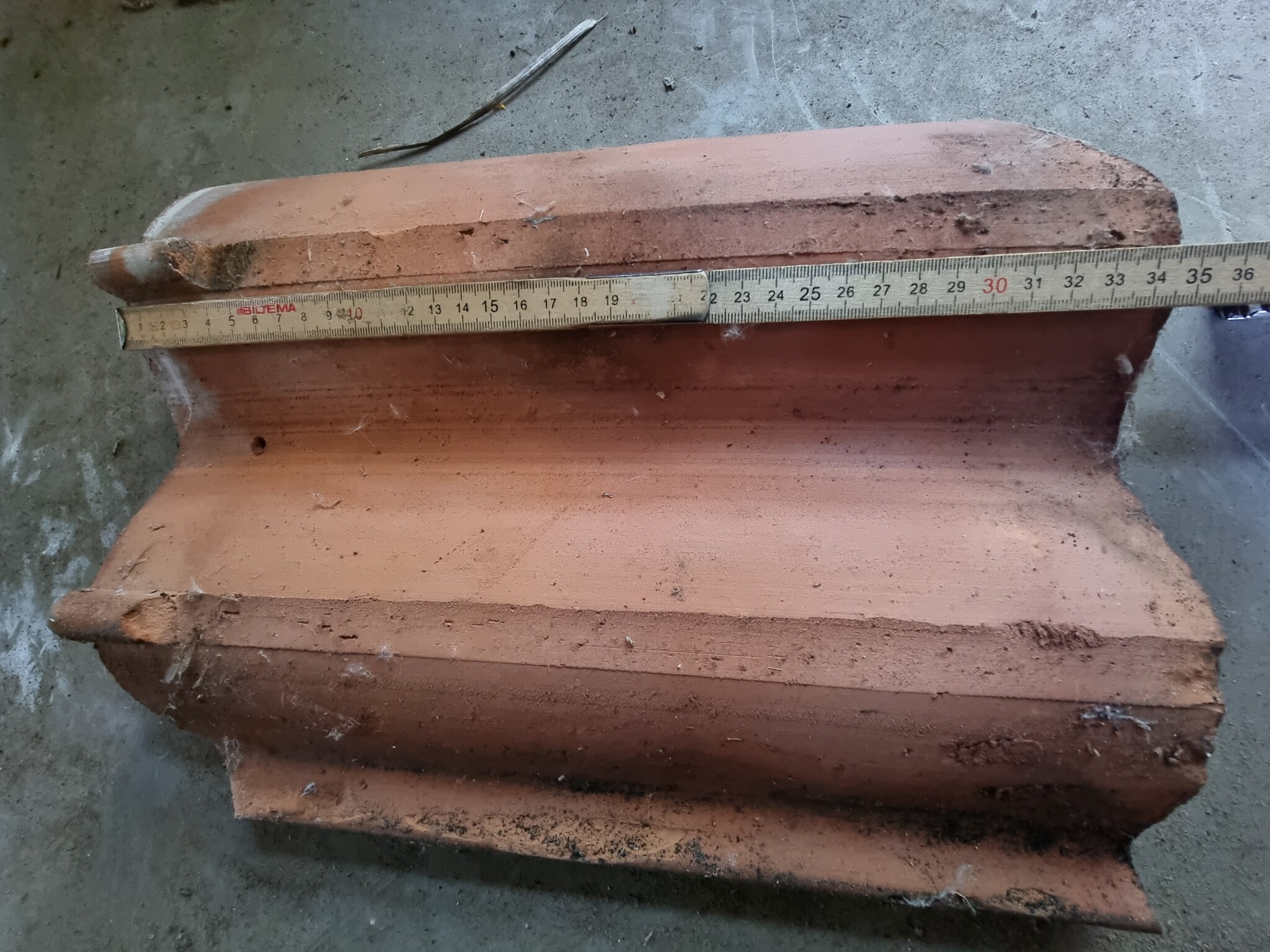

Ska lägga nytt tak på ett uthus. Har rivit bort gamla taket (söndervittrade enkupiga tegelpannor), spikat på ny råspont, och lagt takpapp. Har kommit över ett par pallar fina tvåkupiga pannor som legat på ett ladugårdstak i ca 100 år. Nu är jag lite osäker på hur man räknar ut vilket avstånd det ska vara mellan tegelläkten. Ladugården är riven och borta nu, så jag kan inte kolla där. Bifogar några bilder med tumstock - om någon har nån bra formel att dela med sig av...

Har du frågan någon AI helt utan koll? Eller hittat dataför en betongpanna med helt andra parametrar för läggning? Man måste mäta fasningen för att få rätt överlapp.
Med vittinge T11 som är vanligast i dag ska läktavståndet vara 375mm. Inte max 375mm. Det ska vara just det måttet.
Det häller generellt för tegel, det ska vara rätt läktavstånd. Lite kan man avvika, men det är inte mycket. Ditt ”minst” är fel.
Daniel har helt rätt. Teglet har ju inte alls samma konstruktion som moderna betongpannor.
Överlappet och fasningen borde vara rätt lika. Lägg ut 4 pannor på backen så borde du ganska lätt kunna se hur de ska ligga. Lite glipa i fasningen men som täcks av nästa panna.
cc på läkten blir fortfarande pannan bygglängd. Vilket är pannan - överlappet.
Sen vet jag inte hur man ska få sista raden att stämma..
3*3 pannor är lämpligt att prova med.
