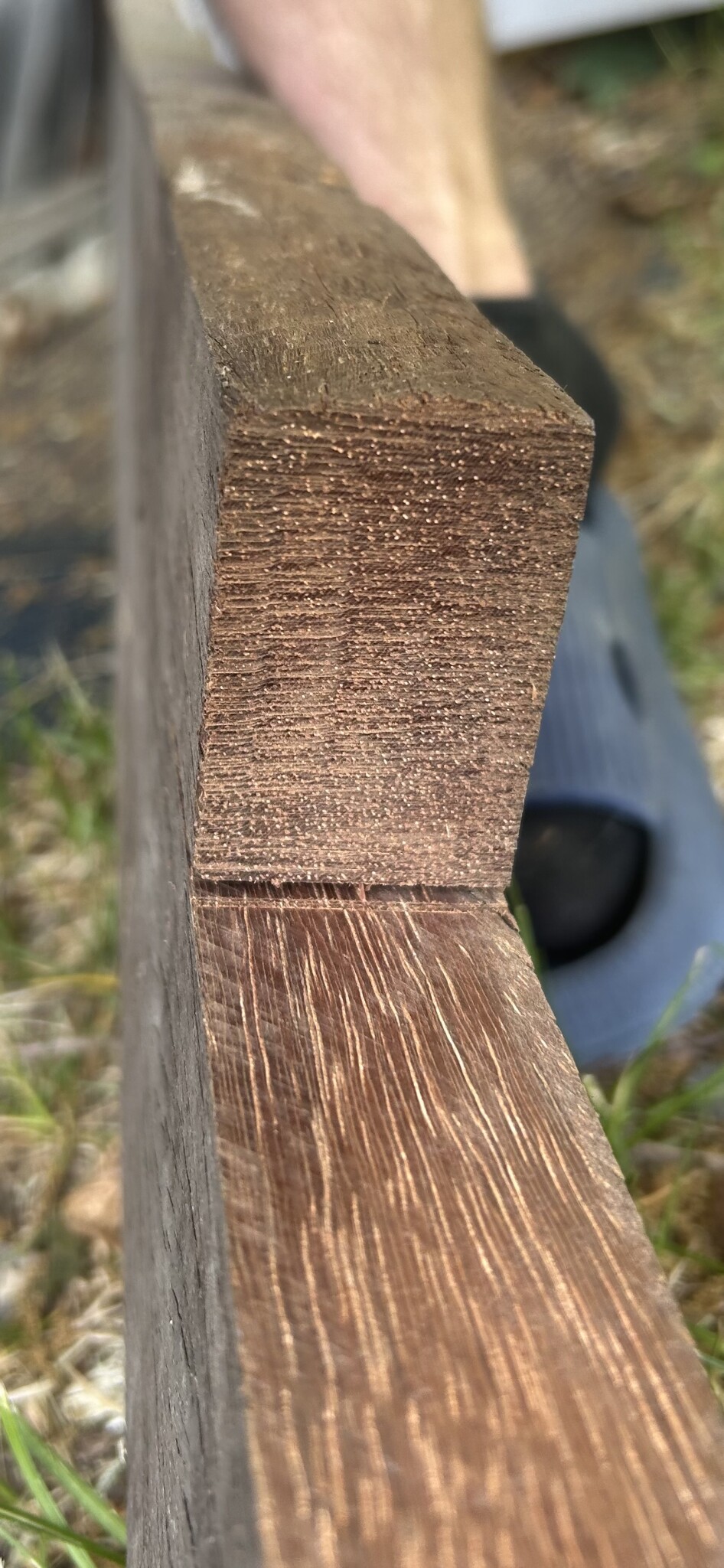

Någon som kan avgöra vad detta är för träslag? Legat i en trave med press sedan 80-talet någongång men väldigt intakt.
  • Närbild av en träbit med brun ådring på gräsig bakgrund, lagrad sen 80-talet.
  • En närbild på en träbit med synliga ådringar och textur, som legat under press sedan 1980-talet.
Väldigt svårt att säga med säkerhet. Men jag gissar på någon typ av mahogny.

Akacia?

Jag skulle vilja säga att de är teak

Hur tungt är det?

Ser lite för rött ut eg men ser lite ut som min wenge här hemma..

Jag tycker det är för rött för både teak och akacia, stämmer inte med färg eller ändträstrukur för wenge och inte heller ipe.
Det jag minns var lite "hip" på 80-talet som tropiskt trä i mörka detaljer är bubinga och jag tycker att det stämmer rätt bra överens med färg, ådring och ändträ så det är min gissning.

Också nyfiken på hur tungt. Ändträ och färg stämmer med Cumaru och en del av det som kallas Bangrikai. Cumaru sjunker i vatten.

Inte för att utesluta de andra alternativen, men är det riktigt tungt och hårt så skulle det kunna vara Jatoba a.k.a. "Brasiliansk Körsbär". Jag känner igen de öppna porerna (heter det så på svenska?). Det luktar ofta illa när man sågar/slipar det, som en blandning av kompost och banan.
Rosenträ kanske var vanligare på 80-talet men det är lite åt det brunare hållet.
