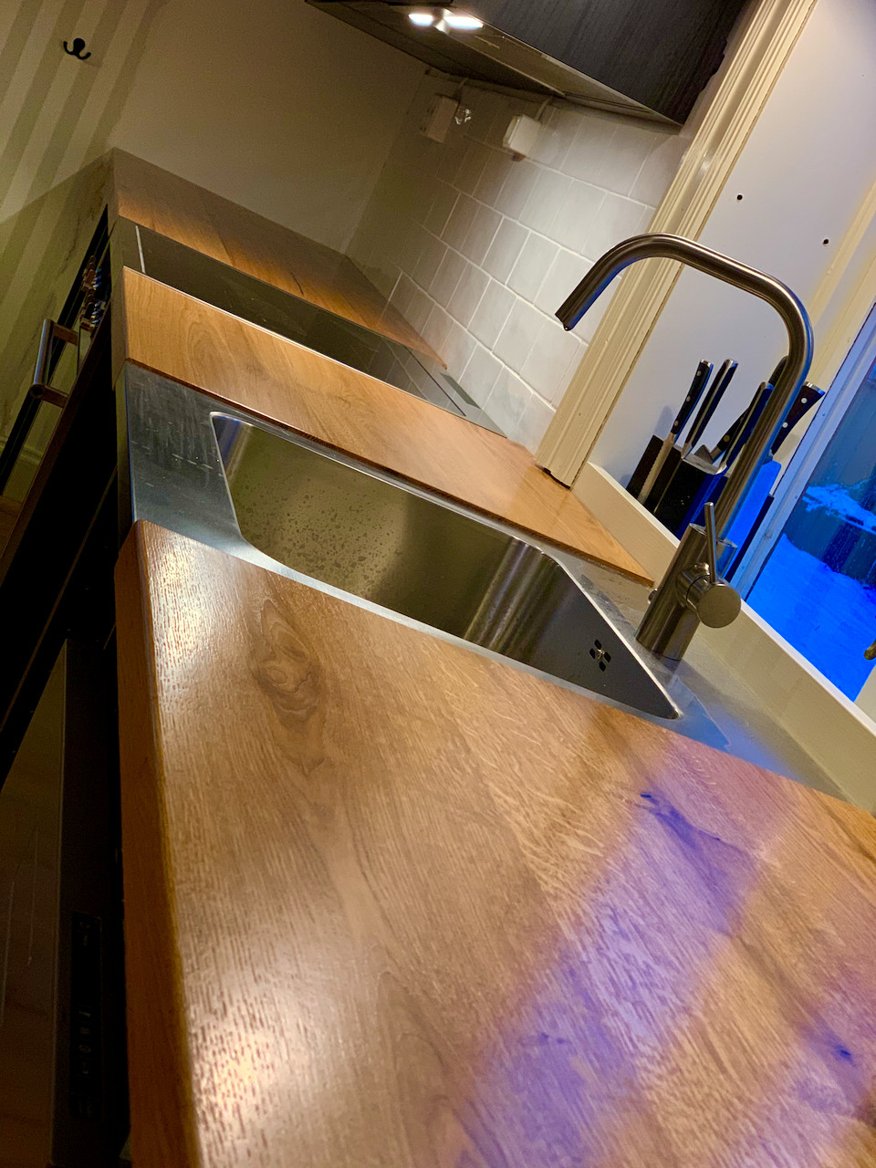

Jag kollade lacket nu och det har 80-glans. Kanske skulle bli mindre plastig känsla om jag tog en med lägre glans, men det här var vad som stod närmast. Jag vill minnas att jag har en sidenmatt (20) golvlack någonstans. Hittar jag den kör jag ett varv till på testet.
Nu när den här tråden aktualiserades igen - jag har experimenterat lite med några olika matta polyuretanlacker och resultatet blev nej, nej nej. Ju mattare lack desto "plastigare" känsla. Det blir som en mjölkig hinna utanpå träet. Slutsatsen blev att vill man ha en snygg matt finish måste man använda en produkt som tränger in maximalt i ytan och skapar minimalt "djup".Hep skrev:
Sen måste det sägas att det var ett högst begränsat experiment, så det är möjligt att det finns produkter och metoder för att få en snygg matt finish även med andra produkter än träolja.
Nu när tråden ändå lever.
Jag höll på med mina tester för att se vad jag skulle behandla nya bänkskivorna i köket med. Det blev Osmos sidenmatta ofärgade efter resultatet i den här tråden. Skivorna är av tvåtum svensk ek jag klyvt, hyvlat och limmat ihop till tredelade limträskivor. Jag slabbade sedan på rätt mycket hårdvaxolja i flera lager, så de ser nästan lackade ut när ljuset blänker i dem.
Lite längre ifrån den naturliga look jag först tänkte mig, men å andra sidan tål de precis allt nu. Jag upptäckte en gång att kaffemaskinen läckt och det var flera veckors kaffetillverkning som läckt under maskinen och fått torka in ordentligt. Hushållspapper med lite vatten på och några sekunder senare var allt borta. Så även om det ser lite mindre naturligt ut än bara oljat trä, så är det fortfarande väldigt tydligt att det är riktigt trä och ser levande ut, men ändå tål det minst lika mycket som den gamla laminatskivan som låg där innan. Jag skulle göra precis likadant igen om någon kom och stal mina bänkskivor.
Jag orkar inte gå ut och diska nu, men jag hittade en bild från när vi höll på att bygga köket där det syns hur det blänker lite. Sedan det blev klart för snart ett år sedan har vi misskött skivorna så mycket vi kunnat och de är fortfarande som nya. Skarven mellan trä och diskho är tätad med silikon och när jag gjorde det drog jag fingret med silikon mot ändträet. Det blev så tunt att det inte syns mer än att träet är lite blankt och nu tål det att vara nerblött länge utan att det suger in något.
Som jag skrivit tidigare så är Danish Oil nästan lika tåligt och ser en aning mer naturligt ut, så det har jag använt på en hel del prylar senaste året. Osmon kommer jag använda framöver när det verkligen ska tåla vätska, som i ett kök, men annars fortsätter jag nog med den danska på resten.

Är det något speciellt märke av danish oil du använder?
Luktar det väldigt starkt när det härdar?
Tackar. Jag har faktiskt slutat med Danish helt sedan jag skrev det här. Man kan få samma naturliga yta med Osmos hårdvaxolja, fast med klart mindre lösningsmedel och annat onyttigt. Tricket är att sprida ut osmon, vänta i tio minuter och sedan torka bort så mycket man kan. ”Som om du ångrat dig” enligt min lärare.

Jag gillar att doppa en microfibertrasa i hårdvaxolja och torka runt.Hep skrev:
