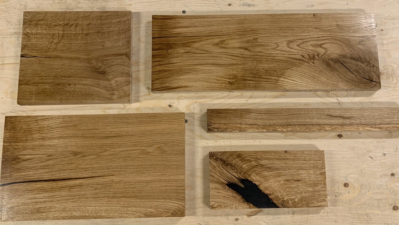

Jag har nu fixat fem prover. Spillbitar av tvåtums ekplankor som hyvlats, slipats och lagats med epoxy. De är sedan behandlade med Osmo Top-oil, vattenburen halvblank lack, Lidls skitbilliga hårdvaxolja, Danish Oil och den sista med mitt hemmablandade bivax/paraffin-klet. Alltså en behandling per testbit och inte allt på alla...
Nu när de är nybehandlade upplever jag dem enligt följande (uppifrån vänster):
Lack - ser bra ut, men känns lite för plastig
Osmo - snygg och känns helt ok nu efter några dagar då vaxkänslan nästan är borta
Danish - rätt lik Osmo, men lite mindre plastigt utseende och lyfter träet lite bättre
Lidl - mattare än övriga och ser bra ut, men känns efter en vecka fortfarande en aning vaxkletig
Bivax/paraffin - ser klart mest ”äkta” ut med bara en aning blankhet i ytan och snygg ådring
Nu leder Danish och Lidl är klart sist.

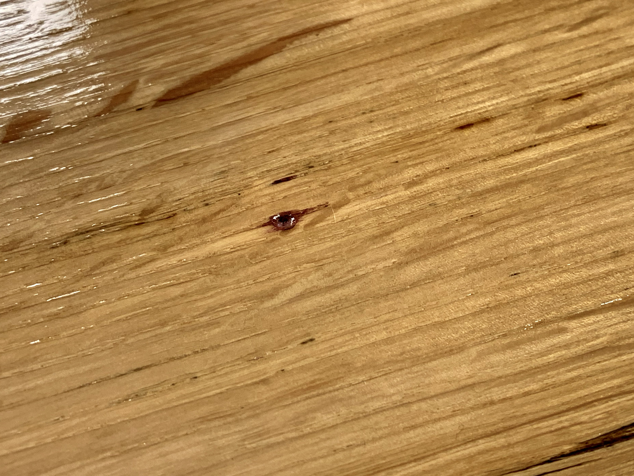

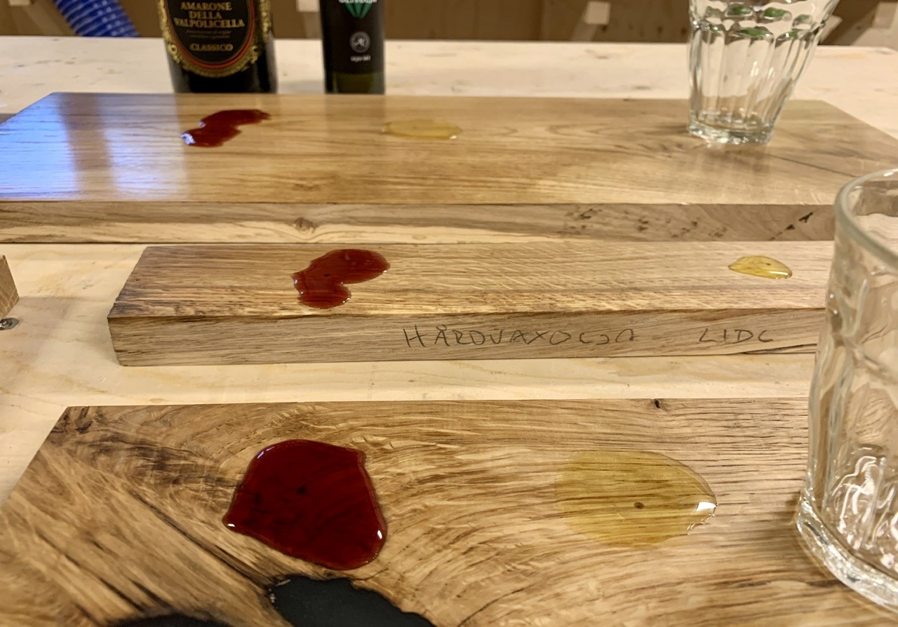

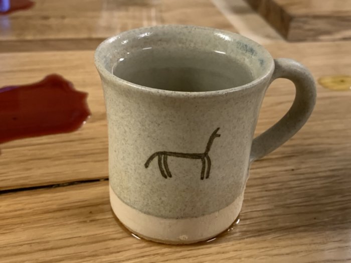

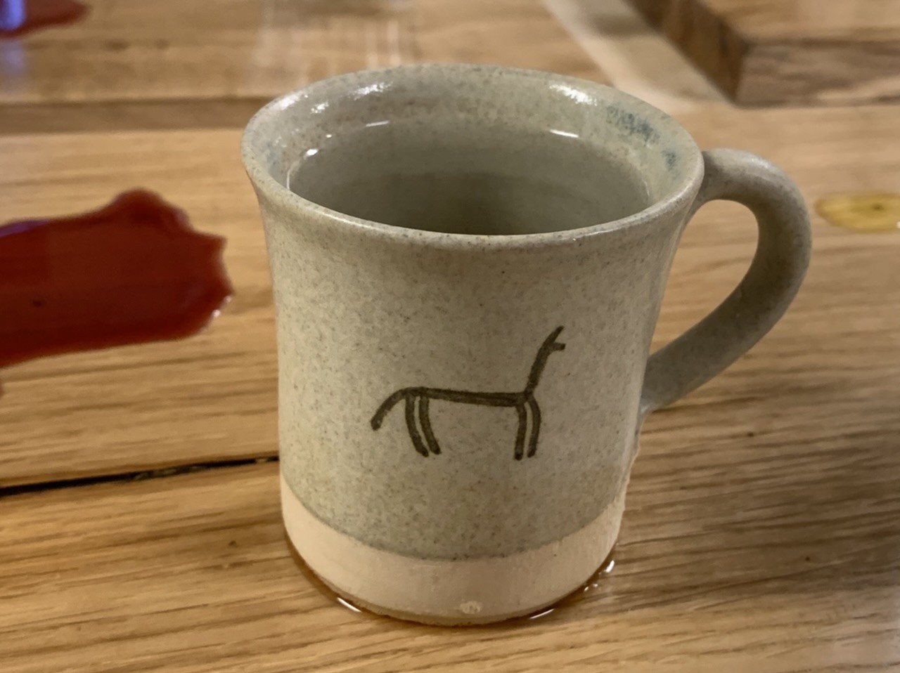

Nu har jag valt ut vad de ska drabbas av. De har fått tre hål var i ytskitet av ett stålstift och sedan har varje hål och området runt apterats med rödvin, olivolja och ett blött dricksglas.
Nu få de stå tills i morgon. Kanske inte helt vetenskapligt och om någon har tips på annat jag kan utsätta dem för är jag mottaglig för nya hyss. Jag hoppas bli något klokare.

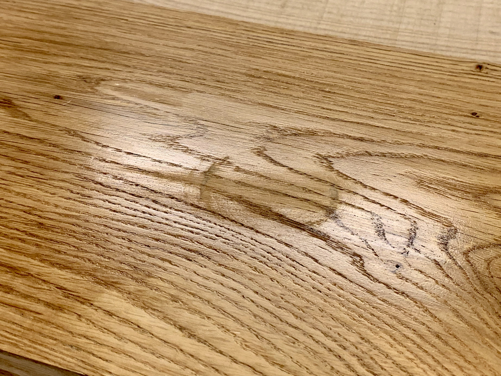

Bra idé med kaffe. Det tackar jag för. Nu står muggar med kaffespill under, fyllda med vatten direkt från vattenkokare på varje bit. För att jävlas lite extra tryckte och gned jag runt lite med de varma blöta kopparna på träet. Så där jobbiga stengodskoppar som är lite råa och skrovliga undertill.

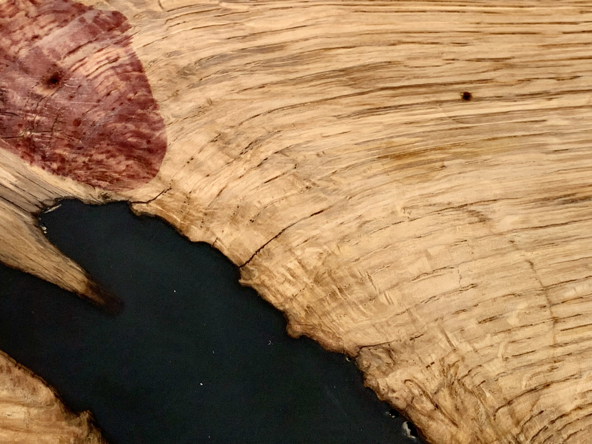

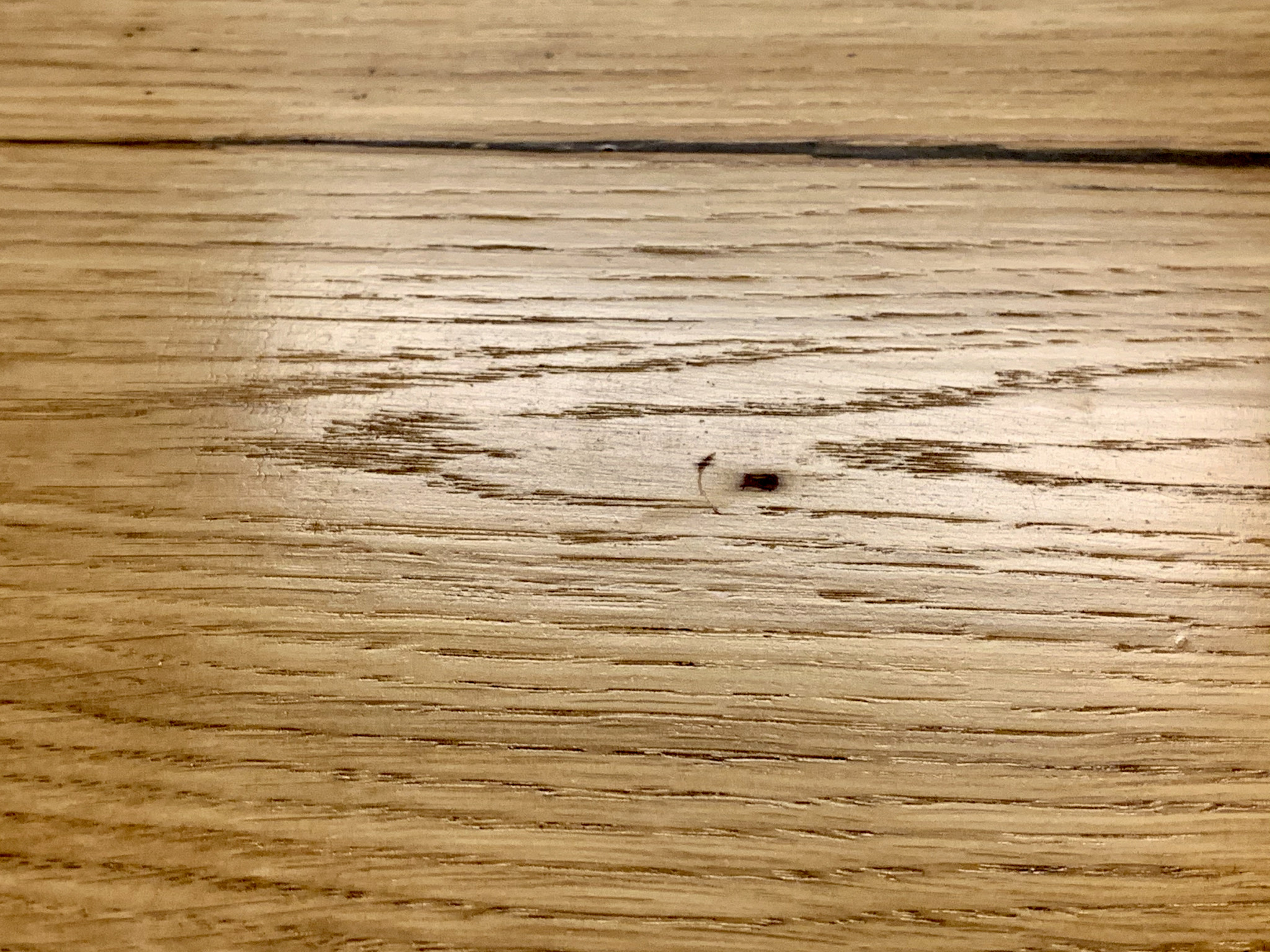

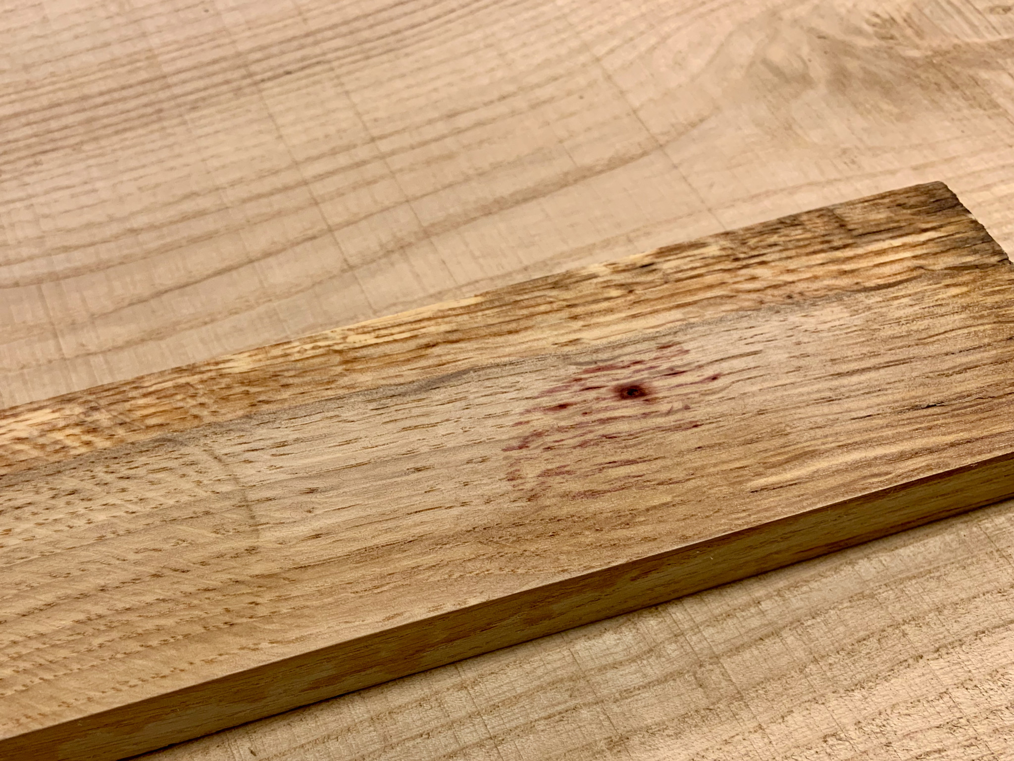

Nu är alla barnkalas avklarade och alla testbitar misshandlade och synade. Efter att allt fått torka in ordentligt har jag diskat av brädorna med vatten och diskmedel. Först bara med mjuk trasa och sedan med mer och mer våld med en vit skursvamp tills fläckarna försvann. Jag hade absolut kunnat slippa en del repor, men för att vara så verklighetstrogen som möjligt skrubbade jag tills det blev så rent som det bara gick vilket jag tror är vad som skulle skett om det var i köket på riktigt.
Hur gick det då - blev jag något klokare? Jo, faktiskt.
Plats fem - Lidls hårdvaxolja:
Omöjligt att skura bort kaffe och rödvin som sugit in ordentligt, trots tre lager med hårdvaxoljan enligt instruktionen. Eftersom den dessutom var lite otrevlig i känslan redan innan testet hamnar den klart sist. Lidl är riktigt bra på att sälja chark till bra pris, men de kanske borde nöja sig med det.
Plats fyra - Bivax/paraffin:
Väldigt trevlig och naturlig yta som dessutom luktar lite gott, men helt värdelös på att motstå smuts. Omöjligt att få bort vare sig rödvin eller kaffe, då det sugit in ordentligt. Kanske med slipmaskin, men då är det bättre att välja något annat och låta bivaxet stanna i hipsterskäggen.

Plats två - Danish Oil:
Snyggast yta av dem alla, men tydligen dricker de inte kaffe i Danmark. Allt annat rann av direkt, men kaffet fick skrubbas bort och då blev ytan matt och ful efter det. Eftersom den är snygg och funkar väldigt bra i andra miljöer kommer den ändå tvåa. Alkoholen släppte ju direkt, så det kanske funkar i ett danskt kök, men inte i ett svenskt eller finskt.
Vinnare - Osmo Top Oil
Känns lite trist och förutsägbart att den produkt som flest rekommenderar på det här forumet vinner, men så får det bli. Den "presenterar" träet nästan lika snyggt och naturligt som Danish och tål fläckar lika bra som lackat. En liten missfärgning och upphöjning där rödvinet fått ligga två dygn där ytan punkterats, men det är allt. Sett till helheten en rätt klar vinnare.
