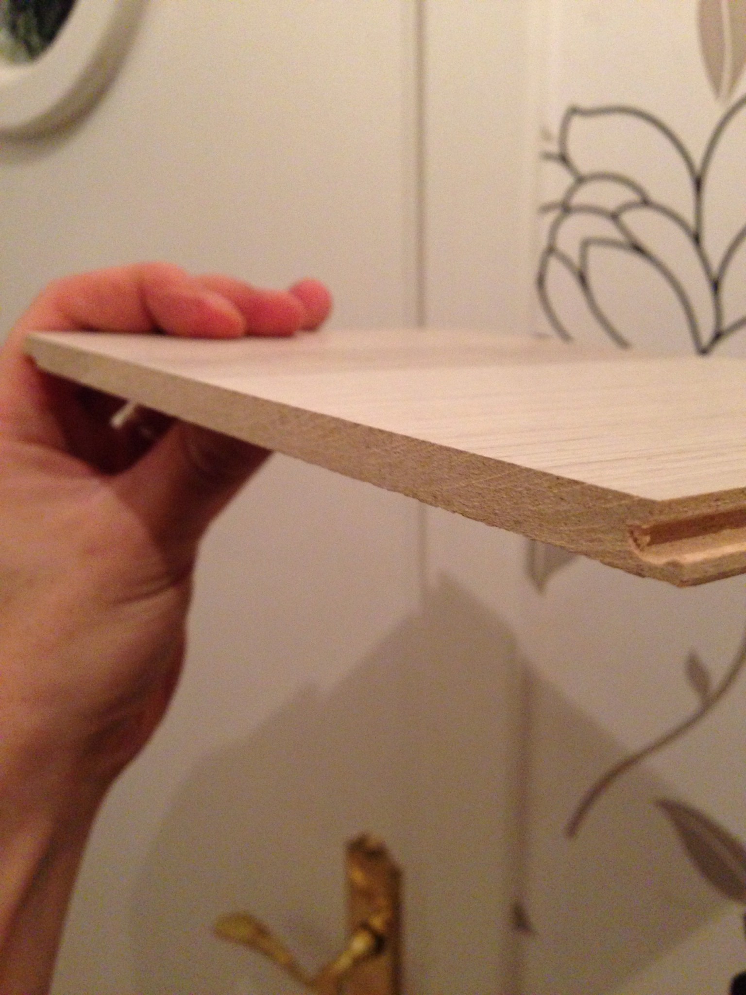

Kan tipsa om att Jula har en slit&släng-klinga med rätt mått (160x20x2,2) som passar TS-55:an.
Snitten i laminatgolv blev över förväntan. Men jag är inte precis förvånad, med en såg som denna.
En fin liten ljusbåge fanns precis i snittet på ovankanten. Pga den metalliska ytan av golvet.
