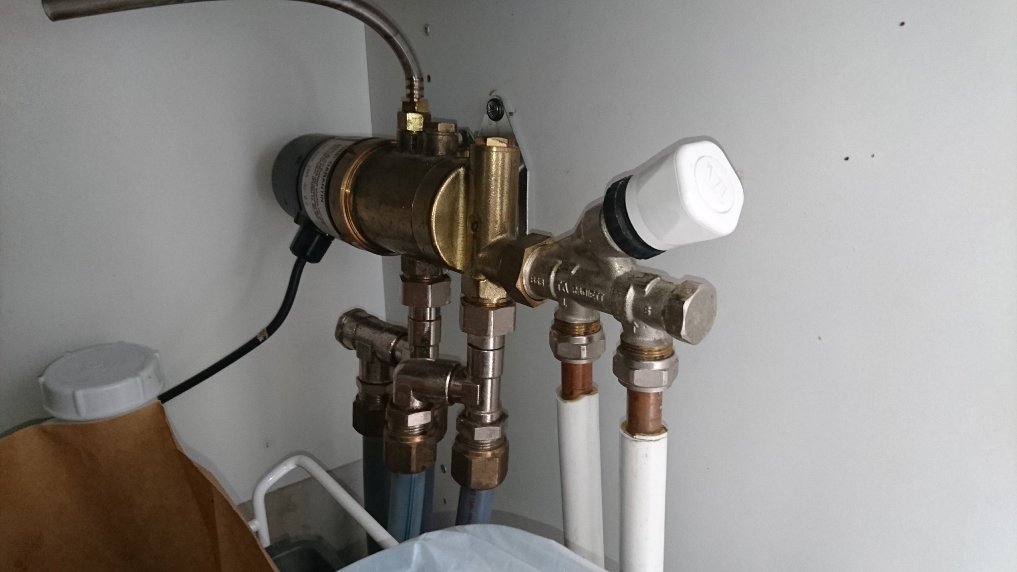

Det funkar inte att bara byta radiator mot golvvärme, det blir för hög hastighet. Det man kan göra är att sätta mma ventil med koppel som mitt, men då blir golvvärmen så gott som stillastående därför behövs shunten
Både lk och uponor grejerna som corre tipsade om är smidiga

Primärt skulle jag säga för att det är svårt att balansera trycket i ett Ett-rörs system så att det fungerar.
Ofta är cirkulationspumpen precis lagom stor för ett sånt system, så man har inte så mycket mer att hämta.
I ett sånt system tar man en andel av totala flödet via en bypassventil och kör det genom en radiator.
Då nyttjar men dels strömmningeteknik vid tillförslen av vatten i radiatorn, och dels ejektorverkan nere vid bypassventilen för att suga ut det kallare vattnet.
Motståndet i en radiator är relativt litet jämnfört med en golvvärmeslinga, och där kommer en utmaning.
Du vill ju inte skicka ut mer än ~22-25c till golvvärmen, och då helst med en fast tempratur, inte en fluktuerande. Vilket är svårt att justera in helt enkelt.
Shuntkopplingen med egen pump är rätt smidig. Pumpen ser till att vattenet cirkulerar lagom fort i din golvvärmeslinga, och ventilkopplet putsar in lagom med VV för att se till att det cirkulerande vattnet hållet samma tempratur (BÖR-värdet), det BÖR-värdet justerar en termostatkägla via el eller kapilärör beroende på tempraturen i rummet eller golvet.

Allt beror ju på hur ditt befintliga system ser ut idag.
Så du åker nog på att köpa dig en minishunt (av typen M60) för att få det att fungera med 1-rör. Ny injustering av systemet efteråt är antagligen ett måste.
M5 från LK är ju som sagt endast för 2-rör och mac 5m² yta.
