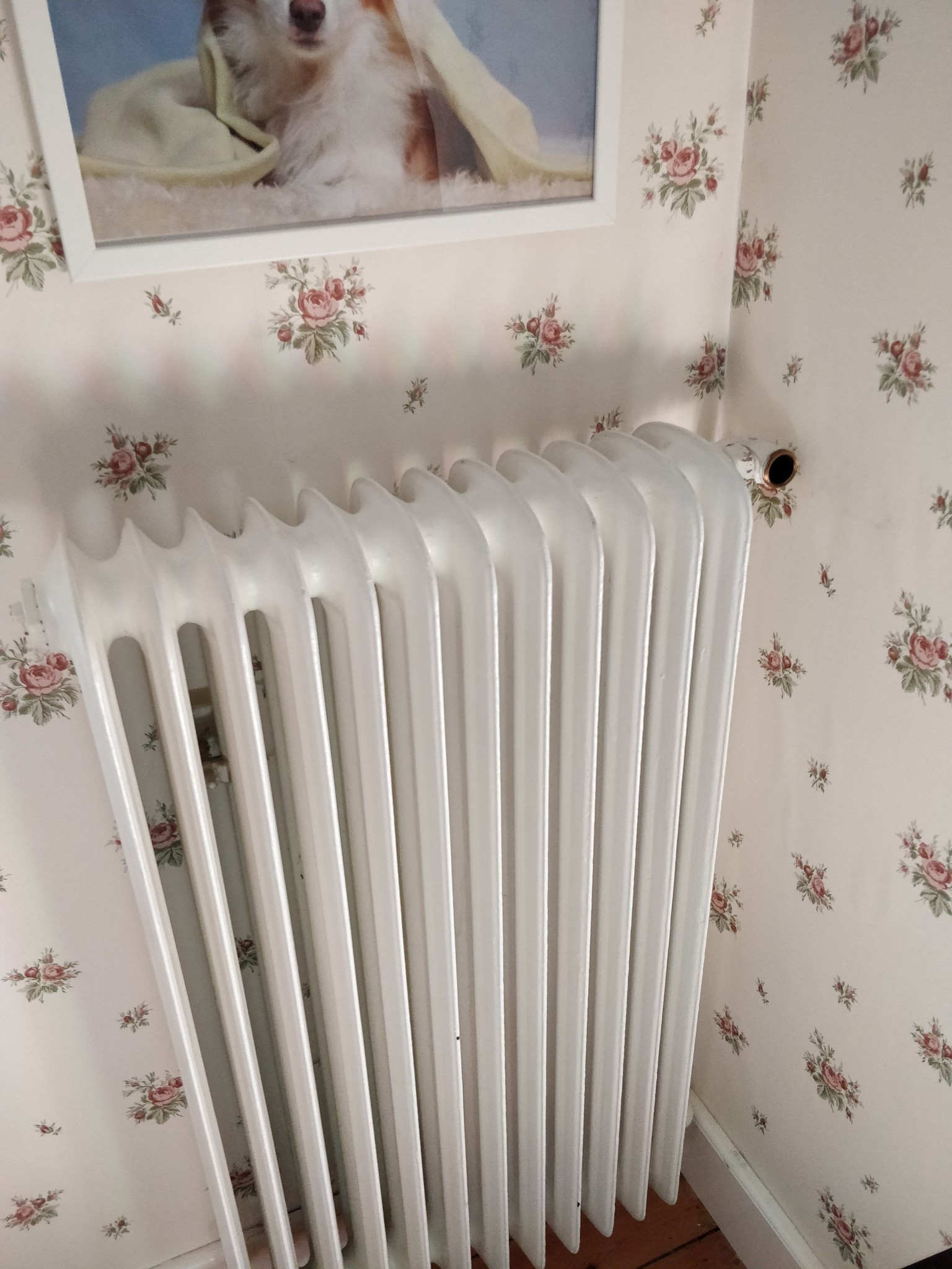

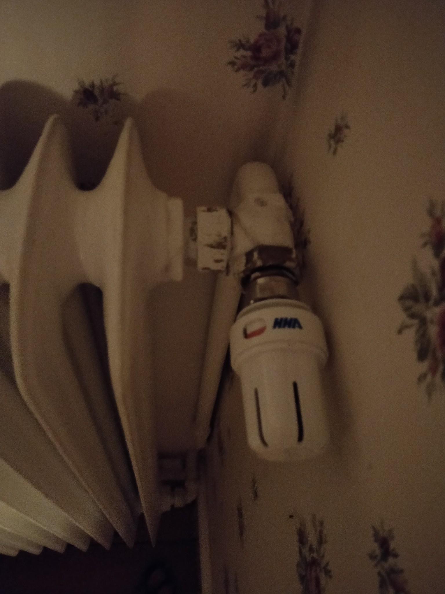

Tack för bra svar hittills!
Det är en sak som jag har funderat lite över.
Om radiatorerna är seriekopplade längs med värmeledningen, innebär inte det att om jag vill ha det kallt i rummet där första radiatorn sitter, så kan jag inte få värme i nästa radiator eftersom cirkulationen är strypt av termostaten i första rummet?
