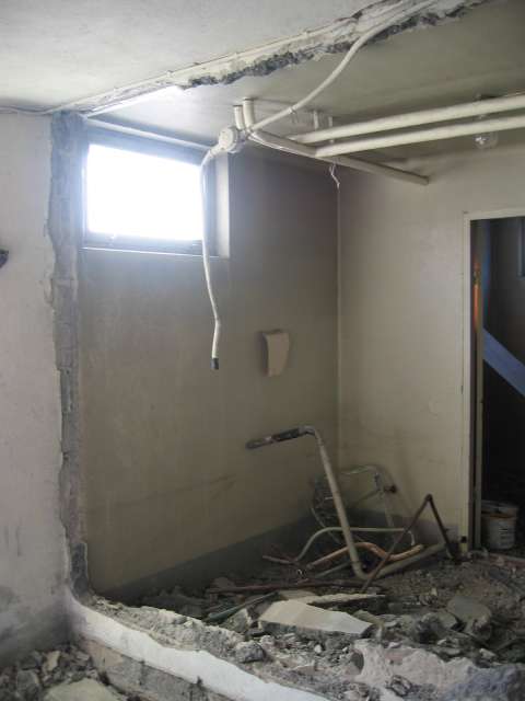

Min gissning är slaggplattor.
Ett svart ganska poröst material med lite sten i som gjordes av just slagg och är vanligt i hus från 40-talet som icke bärande mellanväggar. 7 cm tjock stämmer väldigt bra på de väggarna också.
De går att bearbeta med vinkelslip, stenborr och slägga. Det blir otroligt smutsigt, eftersom dammet är svart, när man river dem. De är rätt tunga också. Dela den på något vis i lagom stora bitar och bär ut.
Här kan du se en nästan helt riven sådan vägg:
