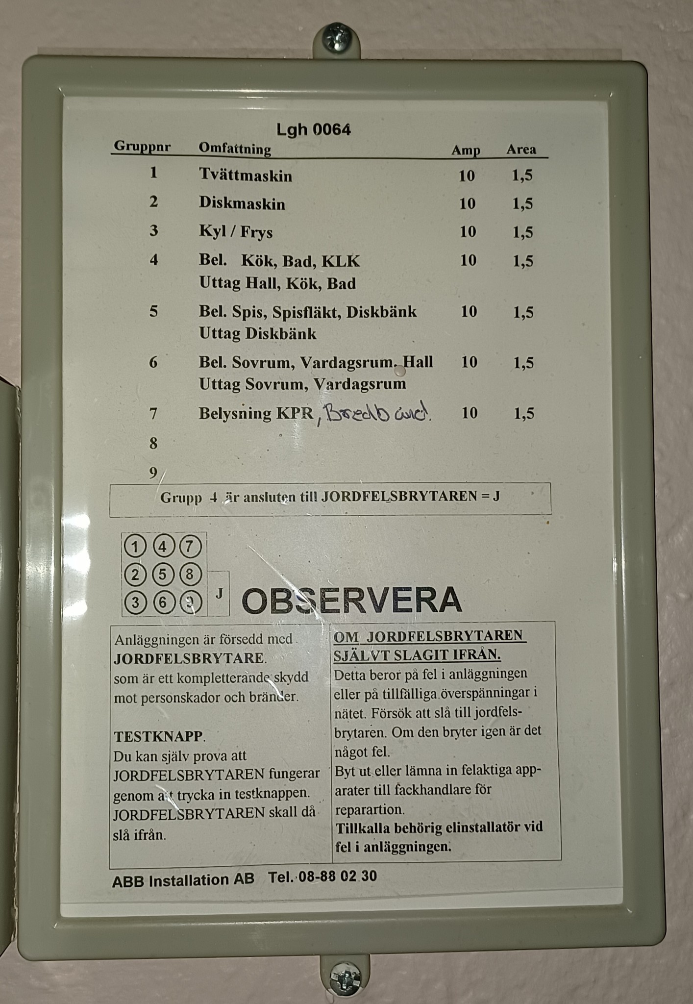

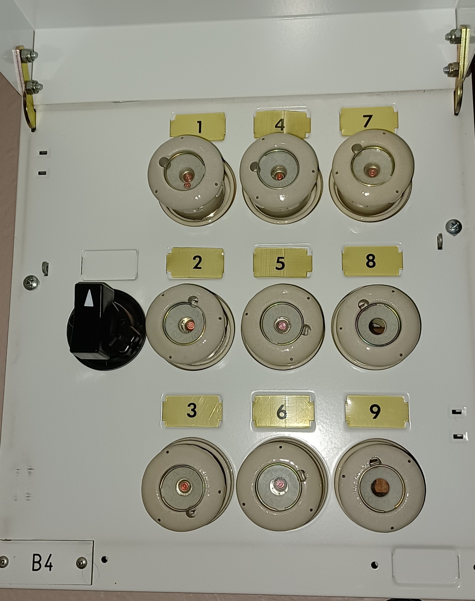

Är i full fart med att renovera köket och ska köpa ny spis, dock vet jag inte om jag ska ha 230V eller 400V? Vet någon utifrån bilderna (lägger upp en hel radda, vet inte exakt vilka som behövs) vad jag ska köpa? Har redan gjort mig av med spisen/ugnen som tidigare ägare köpt, så kan inte titta vad det stod på den. Dock var det något fel där, för när jag använde ugnen och flera plattor samtidigt gick proppen jämt. Behöver någon el dras om eller vad man kallar det? Kan verkligen iiiiinget om det här, el för dummies typ.

Ja du har problem eftersom du inte har någon grupp som betjänar spisen enligt gruppförteckningen. Har det suttit in gasspis där tidigare? Det går heller inte att avgöra ifall ni har enfas eller trefas till lägenheten. I vilket fall behöver ni en elfirma som ordnar ett uttag för spis, vad som nu är möjligt.

Det ser ut som du bara har enfasmatning till lägenheten. Det betyder att du behöver en spis för 230V.
I listan över säkringar finns ingen spissäkring. Det brukar vara 20A till enfasspis. Jag misstänker att det varit gasspis tidigare?
Du behöver ta reda på hur stor huvudsäkring du har. I äldre lägenheter med. Enfas matning var det oftast 25A huvudsäkring, och 20A till spisen. Men här har du ingen spissäkring. Risk att du har för klen huvudsäkring.
Du bör kontakta en elektriker. Ta reda på från föreningen om hur stor huvudsäkring du har. Den finns vid elmätaren.

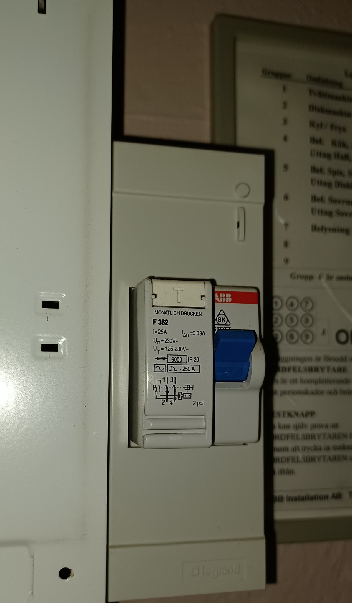

Jag kan ha varit lite förhastad när jag skrev att det ser ut som du bara har enfasmatning. Det baserade jag på bilden av jordfelsbrytaren, bild 2. Det är en enfas jordfelsbrytare. Jag antog att den skyddar hela centralen.
Men jag ser nu att på texten i bild 1 står det att jordfelsbrytaren bara skyddar det som ligger på säkring 4. Som av texten att döma blandannat går till badrummet.
Men det innebär att det mycket väl kan vara trefasmatning till din lägenhet, det går inte att avgöra av den information vi har.
No worries! Ska som sagt hitta någon med nyckel till skåpet med elmätaren och fota så kanske det ger lite mer. En liten fråga bara, är det vanligt att jordfelsbrytaren inte är kopplat till allt, utan som i det här fallet bara fyran? Eller borde den vara kopplad till allt?H hempularen skrev:Jag kan ha varit lite förhastad när jag skrev att det ser ut som du bara har enfasmatning. Det baserade jag på bilden av jordfelsbrytaren, bild 2. Det är en enfas jordfelsbrytare. Jag antog att den skyddar hela centralen.

Ja, tyvärr är det vanligt, för mig oklart varför. Tydligen har badrummet renoverats, kanske med golvvärme, kanske med vägguttag. Då blir det krav på en JFB. Många sätter då en separat JFB på enbart badrummet. Kanske av lathet, kanske för att kunden ville det, kanske pga kunskapsbrist. I en lägenhet hade det knappast inneburit några problem att sätta en JFB på hela anläggningen.

Troligen inte. Enda risken är om du har en gammal kyl som kanske läcker ström, men då är det ändå dags för en ny. Spisar är också en felkälla, men den ska du ju byta.
Om du endast har enfas till lägenheten så handlar det endast om att koppla om lite. Om du har trefas så behöver JFBn bytas till en trefasig vilket gör att priset åker upp med en tusenlapp.

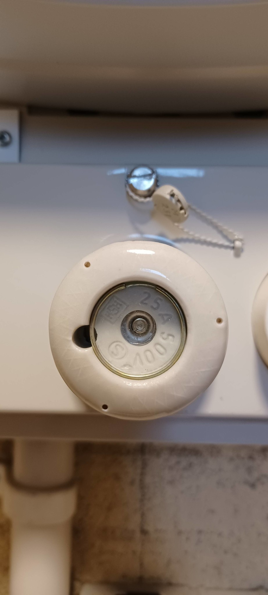

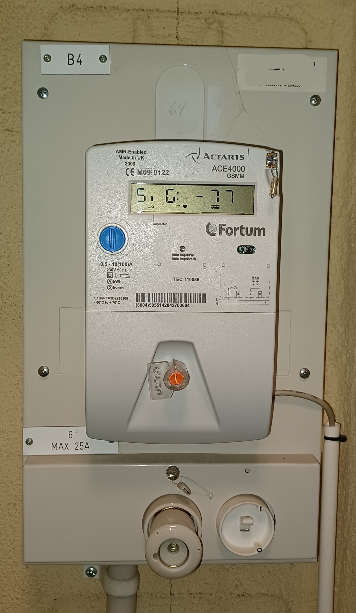

Äntligen har jag fått tillgång till skåpet med elmätaren, och så här ser det ut:
Enfas eller?
Frågan är vad som behövs göras (av elektriker) för att jag ska kunna ha en elspis och inte gasspis (som det verkar vara anpassat för nu)?
Enfas eller?

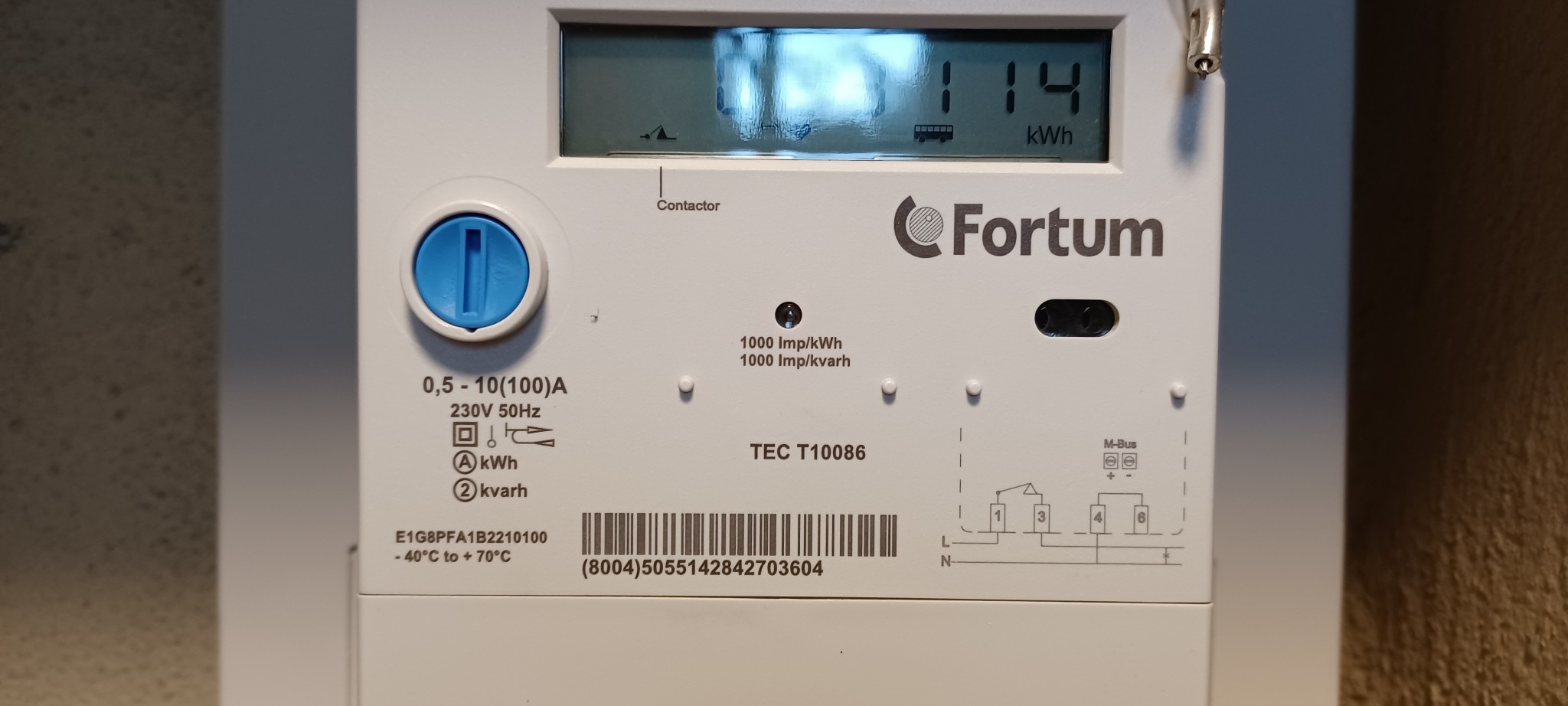

Där sitter bara en huvudsäkring. Alltså enfas. Vidare ser pluppen i säkringen ut att vara grå vilket innebär 16A. Du behöver då säkra upp till 25A huvudsäkring och dra fram en ny gruppledning till spisen med en 20A säkring. Finns det möjlighet att få in trefas i lägenheten är det en fördel. Men det är ett större jobb.
