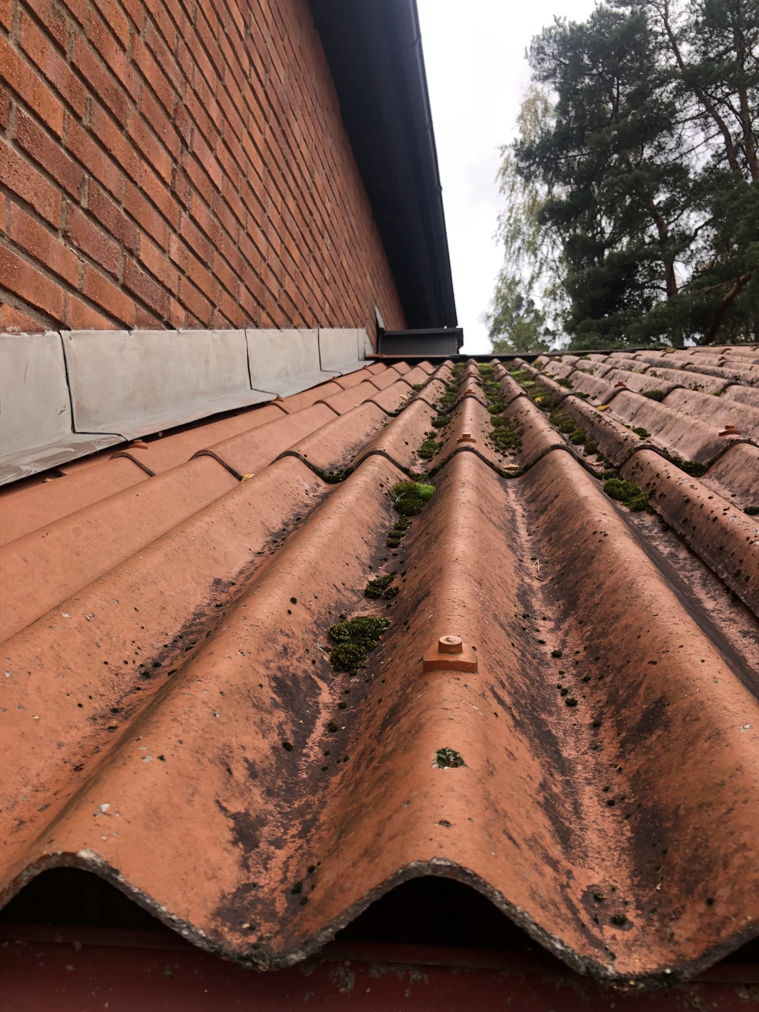

Undrar vad för typ/material av takpanna detta är?
  • Närbild på en äldre takpannor av rött material med mossa, sedd uppifrån längs takfoten mot ett tegelhus.
Ser misstänkt ut som eternit, har du någon uppfattning om hur gammalt det kan vara?

Det där är eternitplattor. I väldigt fint skick vad det går att de på bilden
Tror dom är från mitten av 80-talet, använde dom eternit på den tiden?

Troligtvis är det där fibercement skivor
Försäljning av asbestmaterial förbjöds i Sverige 1982.
Enda säkra sättet att få reda på om det är asbest är att skicka in ett prov på analys. Det kan vara eternit och fullt i asbest, eller är det något modernare asbestfritt material.
Men som redan påpekats ser plattorna fräscha ut!
Om det är fibercement blir jag glad då dessa är miljövänliga. Säkrast att skicka ett prov för analys.
