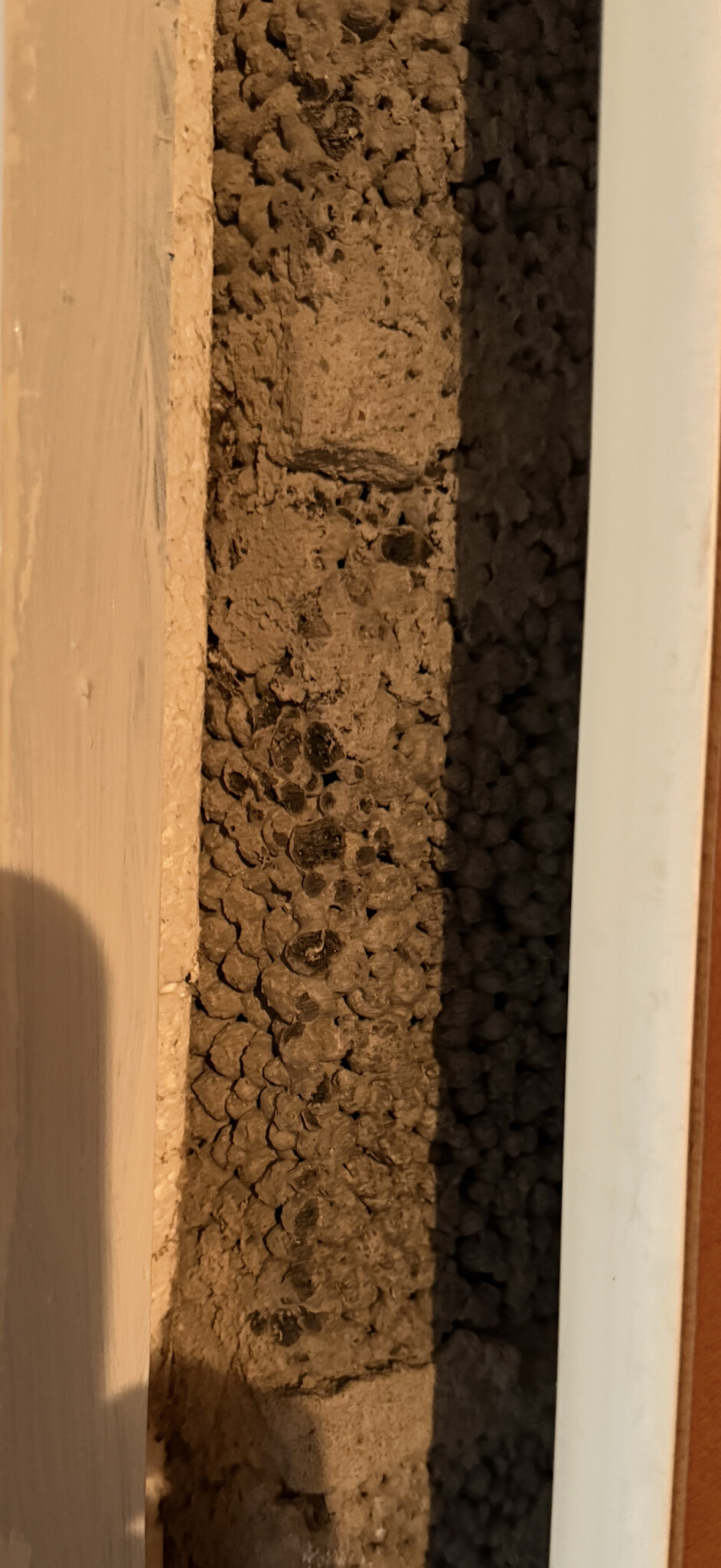

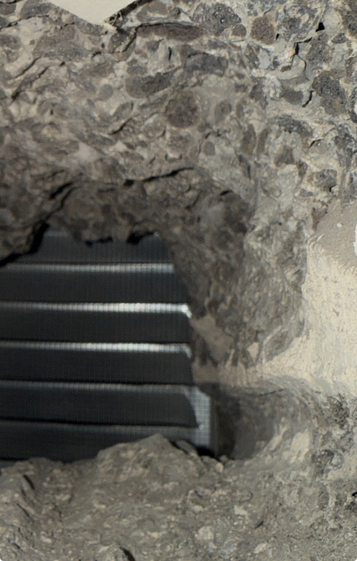

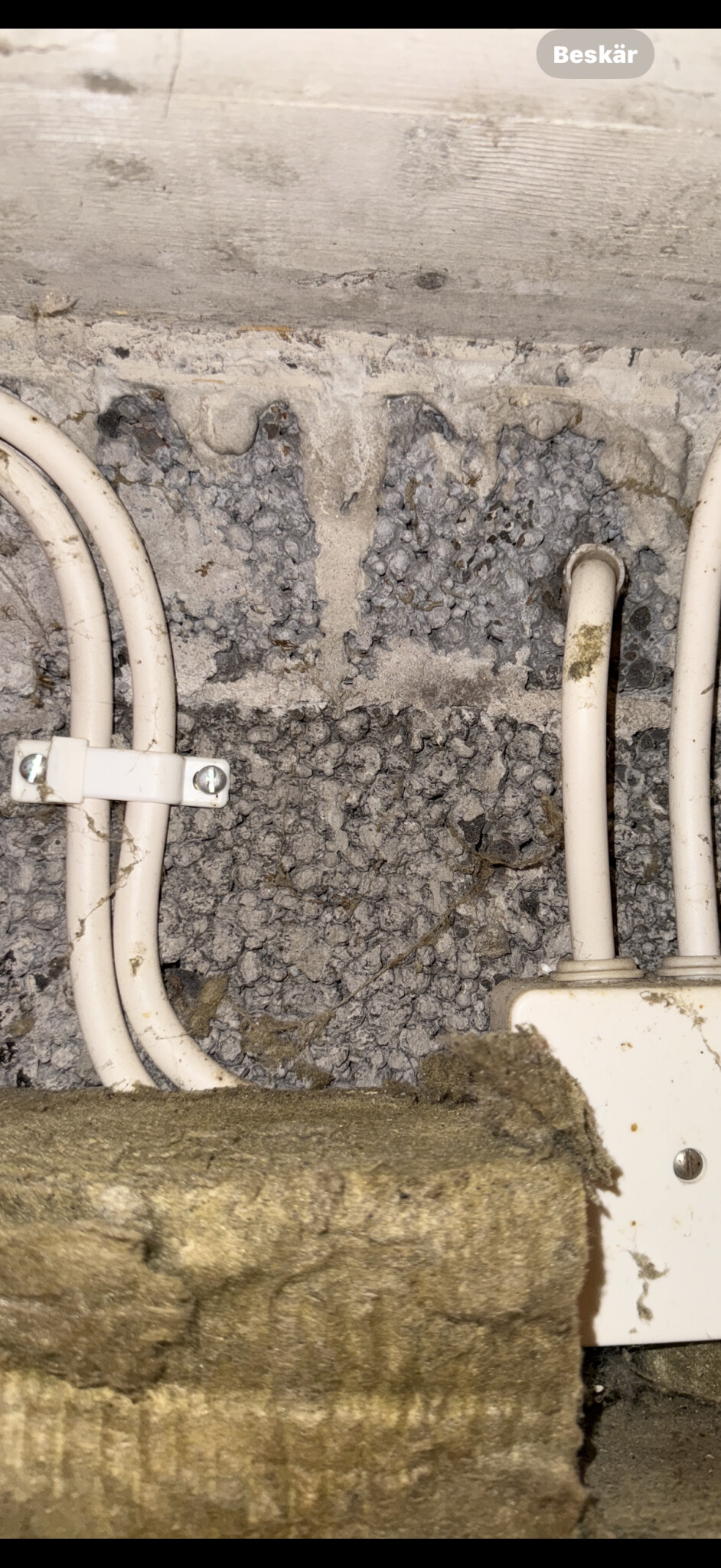

Kikar på ett fritidshus med källare. Bidogar några bilder från källaren. Jag tycker inte det ser ut som blåbetong men vill ändå kolla på med er på forumet.

Nej, det är lecablock.
Stefan N och 1 till
ullberg
de tre bilderna ovan är på leca.

Liknar ju inte blåbetong på nåt sätt?
