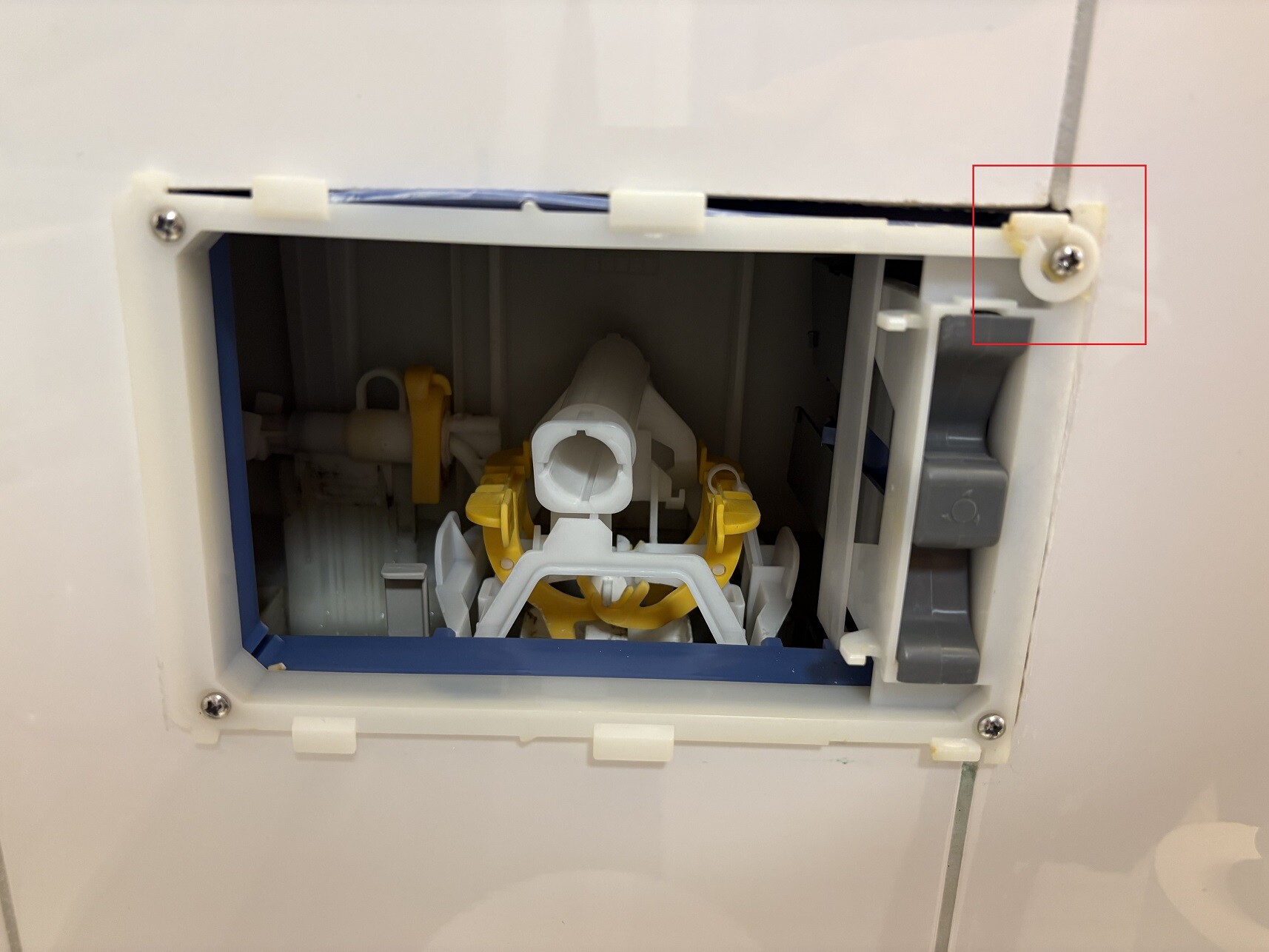

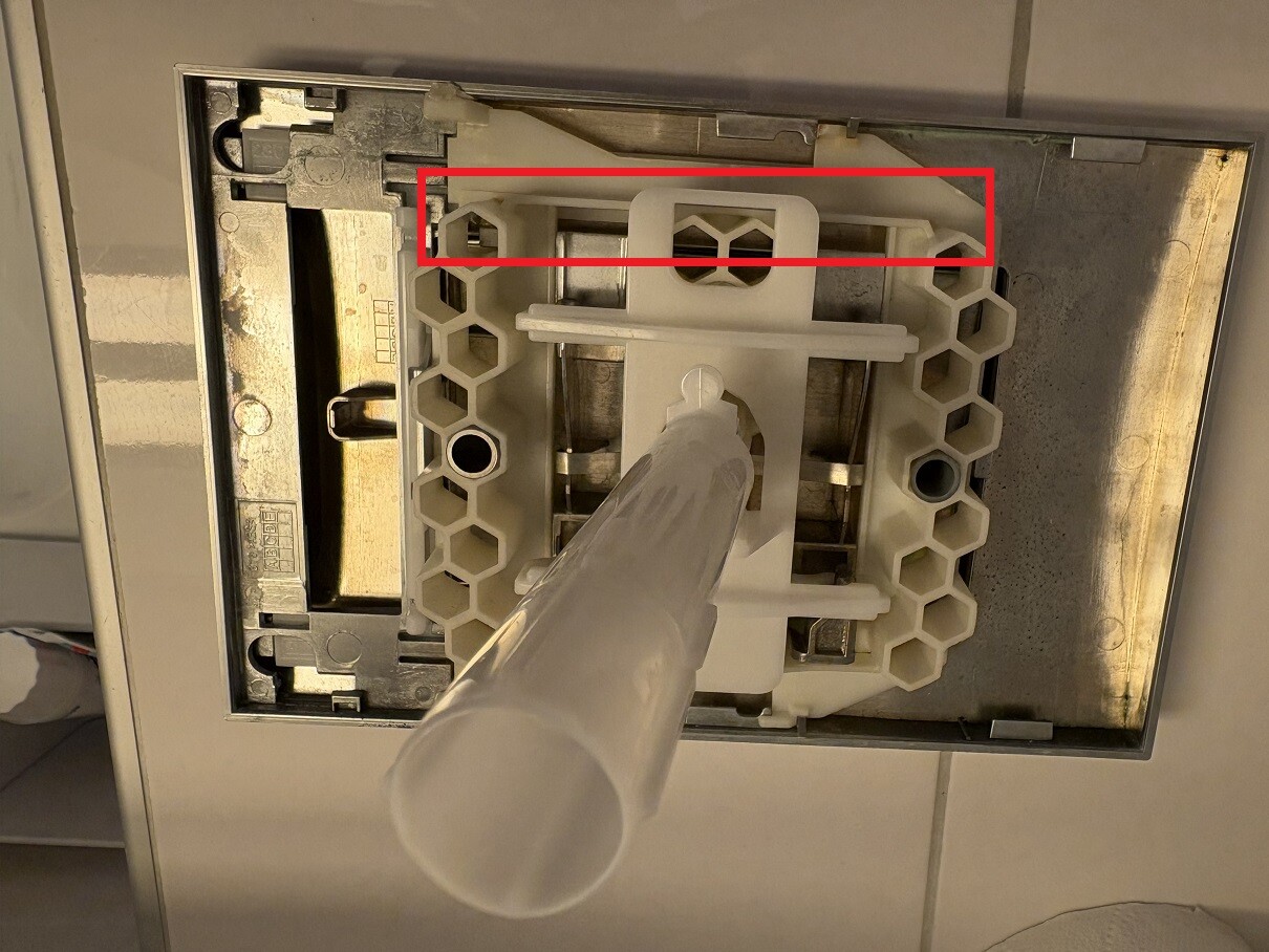

Spolknappen till en Ifö Sign toalett har gått sönder och det var installerat cirka 2012 (installerat innan vi flyttade in). Plasten på frontluckan/platta (?) som har brutit av har jag limmat fast igen i flera ställer (röda i bilden) men det är inte en långsiktig lösning.

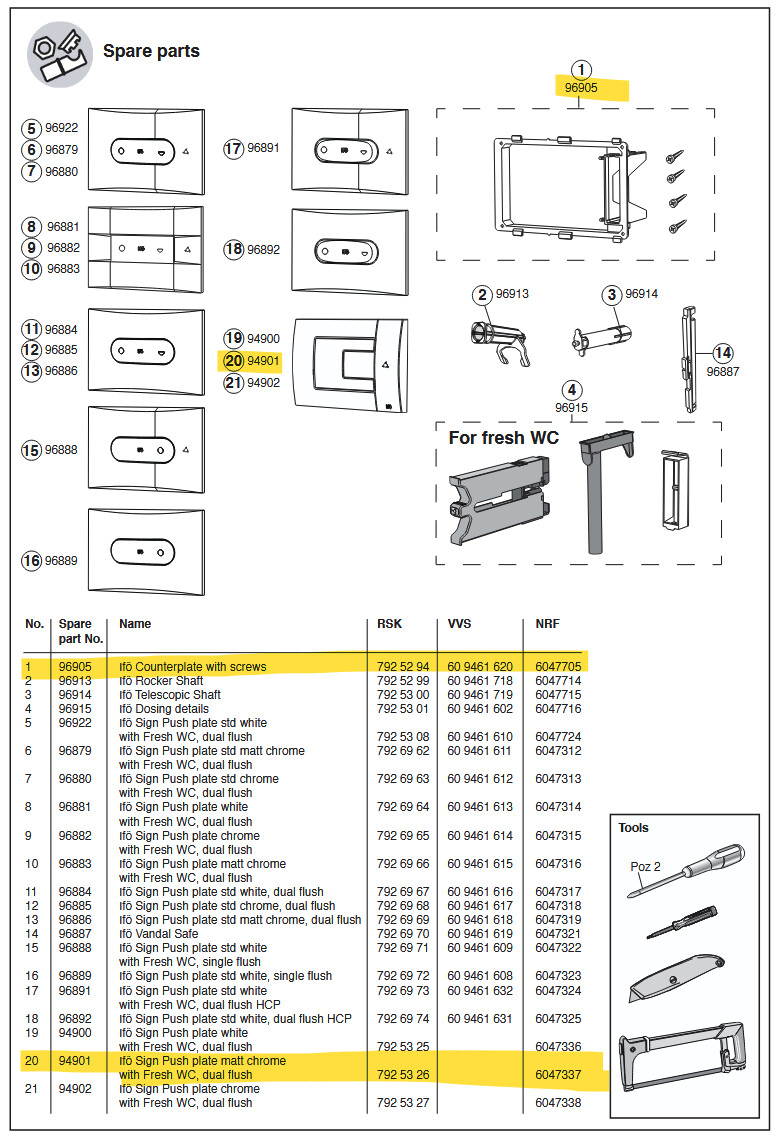

Jag kan inte hitta någonting på ifös webbsida men tror jag har hittat rätt komponent. Ska alla knappar funkar? Kan jag till exempel köpa en 96879 (RSK 792 69 62)? Den kan jag inte hitta och inte det originalet heller (94901 RSK 792 53 26).

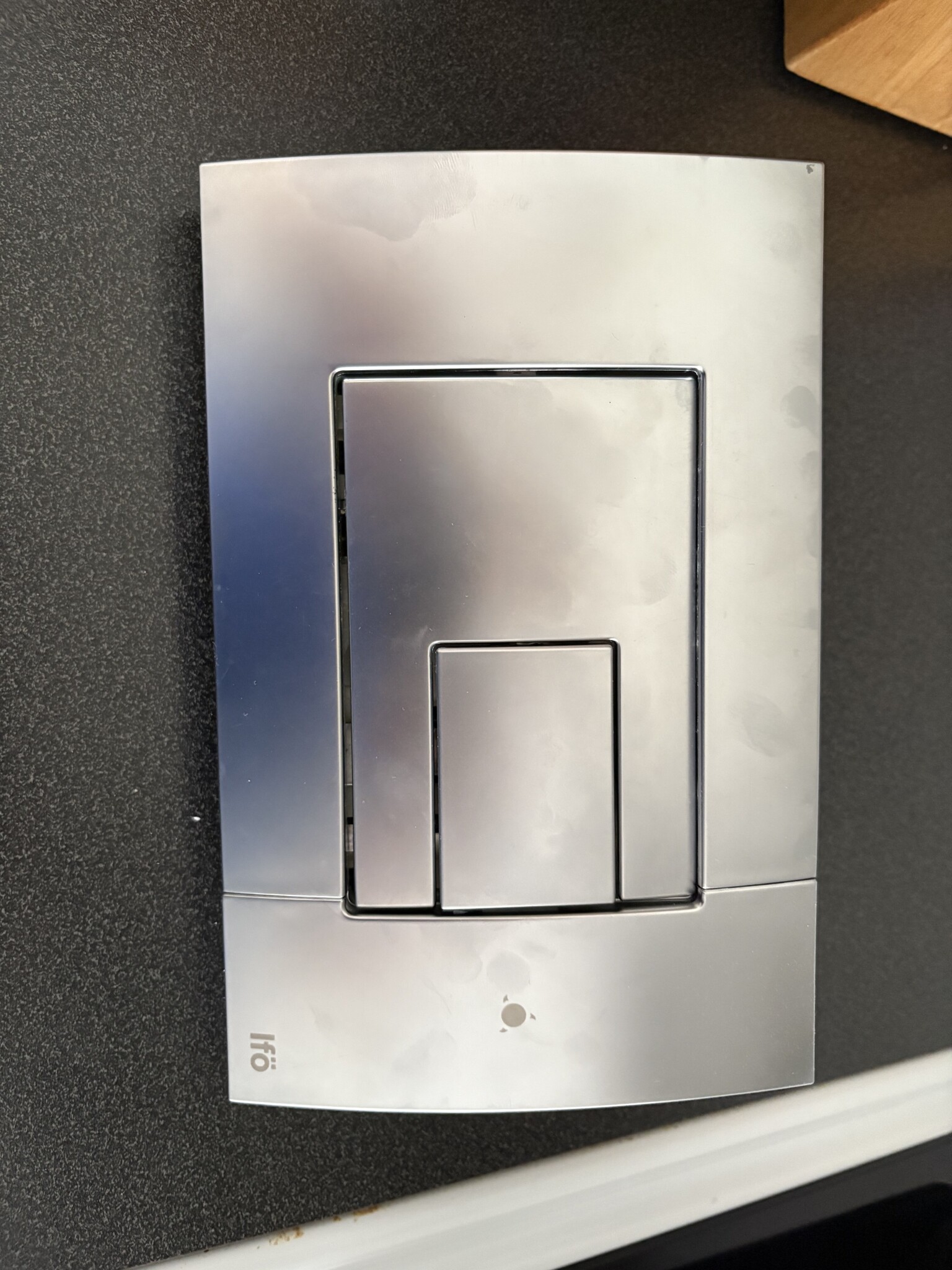

Den kanske funkar men är krom och inte matt:
https://www.hornbach.se/p/spolplatt...-med-dosering-dubbelspolning-7926860/7665692/
"Counter plate" 96905 kan jag inte hitta någonstans. Måste man speciell beställa?
Guide:
Reservdelsöversikt för Ifö Sign spolplatta med produktkoder, bilder av spolknappar och delar för toalettinstallation, inkluderar RSK och VVS nummer.
Monteringsanvisning
https://www.vvsobadrum.se/pub_docs/files/IFÖ/ifo_mont_7926859.pdf
