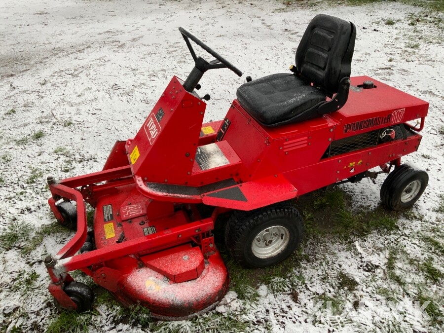

Jag har en gammal enstegsslunga avsedd för något helt annat på en Toro groundmaster 117. Det fungerar, men det finns definitivt bättre maskiner.

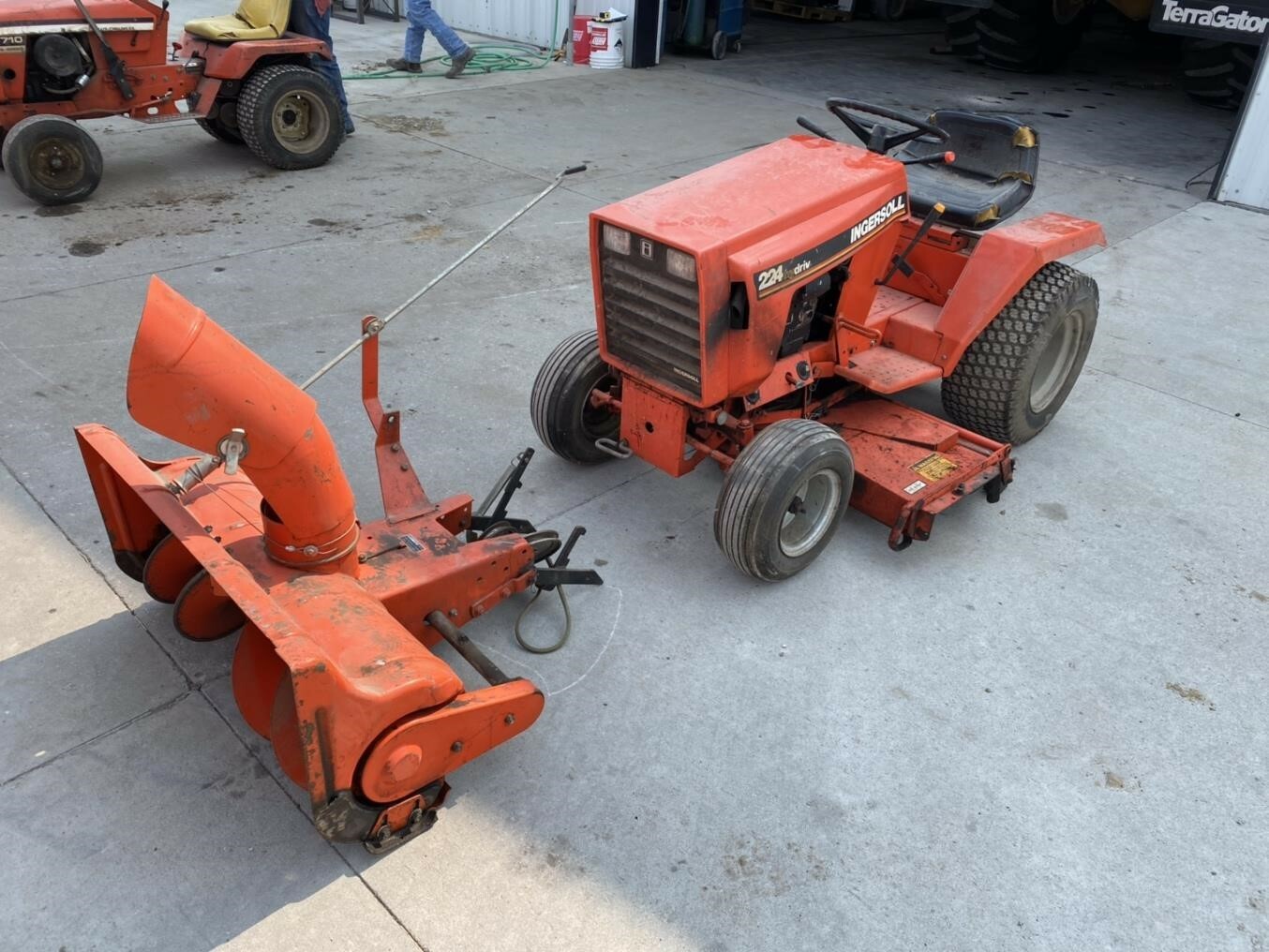

Jag hittade bilder på det jag har.
Orange kompakt traktor med snöslunga fram, hölster för redskap bak, parkerad på betonggolv i lagerlokal.
Röd åkgräsklippare på gräsmatta med lite snö.
Det finns inga gummiflärpar.
Inte mina maskiner men samma modeller.
Den på första bilden ser ut som tvåstegs brukar se ut. En inmatningsskruv och en impeller som kastar ut snön.

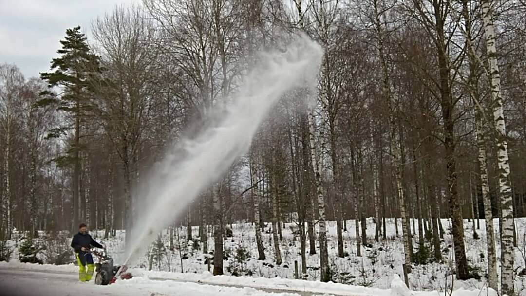

Ja usch, grus skramlar så styggt i slungan.
På bilden nedan fick jag dock med lite grus i blötsnö som syns strax ovanför utkastet.
