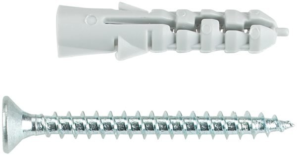

Vilken typ av skruv ska man använda för att montera duschväggar?
Har äntligen fått mina IFÖ space 2000 duschväggar och märkte att skruvarna som man får med är helt vanliga skruvar med en vanlig plastplugg (typ liknande som på bilden nedan).
Det känns lite instabilt att använda dessa skruvar för duschväggar som väger ca 35kg styck. Känns som att duschväggarna kommer att glappa efter ett tag.
Hur har ni gjort när ni monterat era duschväggar? Har ni använt liknande standardskruvar med plastplugg eller riktiga skruvar som "hakar" sig fast på gipsväggen?

35kg är generellt sett inget problem att skruva fast, med vad har du för material i väggarna, det påverkar i allra högsta grad valet av skruv?

De där pluggarna är främst till för att fästa saker i massiva konstruktioner som betong. I våtrum byggda på regelväggar brukar man sätta kortlingar bakom alla ställen där något ska fästas. Alternativt plywood bakom gipsen.
Ska något nytt monteras i ett befintligt våtrum så kanske man ska överväga något som inte ger så stora krafter i infästningarna som dörrar som hänger ut från väggen, eftersom man inte kan ändra på det som är bakom. Och det är viktigt att inte sabba tätskiktet vid monteringen. Något som garanterat kommer att ske om man som du är inne på inte får monteringen tvärstum.
Så svaret är att skruven som IFÖ skickat med är rätt för montering där det finns kortling eller plywood och ihop med pluggen är den rätt för montering i betong.

Observera att det inte är jag själv som kommer att montera väggarna, utan jag har anlitat någon som kommer och monterar dessa. Det jag tycker är konstigt att man får med enkla skruvar med en vanlig plastplugg för att montera så pass tunga duschväggar på väggen.

Observera att det inte riktigt är samma typ av skruv som jag lagt upp på bilden ovan. Kan fota skruvarna som jag fick med senare ikväll när jag kommer hem igen.

Alltså det spelar egentligen ingen större roll vem som gör jobbet eller vad du väljer för skruv. Att fästa en duschvägg i en gipsvägg (även om det är dubbelt) i ett våtutrymme är inget man gör. Det måste finnas något att skruva i bakom gipset, helst en massiv träregel.
Finns inte det så går det att riva väggen bakom för att pilla dit en (klädkammare bakom sa du). Annars skulle jag helt enkelt låta bli!

en regel är en längsgående träregel. Det är i denna regel som man skruvar fast gipset mot och senare även tex handfat, badrumsskåp, duschdörrar osv. Dvs du skruvar en skruv genom gipset rakt in i en träregel. Man beklär dock inte hela väggen I plåt men de finns även stålreglar man kan sätta upp istället för trä, I ditt fall kanske du försökt skruva dig igenom en stålregel vilket ska fungera på samma sätt som om du istället hade trä.
