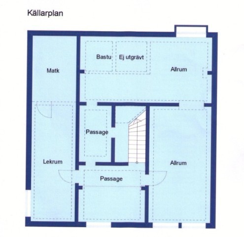

Jag har en oisolerad källare på ca 100kvm.
Huset är byggt 1971 och hade en inredd källare som vi rev ut förra sommaren.
Vi har endast använt källaren som förvaring men har nu på sommaren när det var mycket varmt ute upptäckt mögel och jag kollade luftfuktigheten som är för hög.
Vi har inte för avsikt att inreda källaren förrän vi dränerat om och behöver inte använda den heller förrutom att förvara flyttkartonger med saker i och diverse möbler.
Vi vill inte värma upp källaren heller. Vi har direktvärkande el.
Jag har kikat runt lite på diverse hemsidor och har kommit fram till att vi behöver en avfuktare, gissningsvis modell bättre eftersom det är såpass stort och det förmodligen kommer upp fukt i betongplattan samt att det är synligt berg som kommer in på ett par ställen.
Min fråga är vilken modell jag ska köpa samt hur jag gör med tilluftsventilerna som finns (ca.8-10st)
Gissar att frånluften skall vara i källardörren upp i huset som har stora springor både uppe och nere, dessa vill jag gärna täta så vi slipper lukt uppe i huset.
Den jag kikat på är : Mitsubishi Electric MJ-E16VX-S1
http://www.radron.se/templates/ProduktTest____869.aspx
Men jag hittar ingenstans på hur många kubikmeter den klarar av.
Räcker det med något enklare eller måste jag ha något ännu kraftigare?
Bifogar en ritning över källaren.

Då du inte har så varmt i källaren skall du inte köpa någon billig avfuktare, de brukar inte funka när det är svalare. Jag skulle inte ta den fina Mitsubishin, utan en Woods DS serien. DS15 har extra högt luftflöde vilket är bra för dig. Nu är frågan hur mycket fukt som kommer in, dels via ventiler och via marken. DS15 kanske inte räcker till. Då finns DS28 och DS36 (kolla gärna in verktygsboden, de har bra pris). Å andra sidan är det bättre för dig (i och med det stora utrymmet) att avfuktaren går stor del av dygnet. För då fås luftcirkulation. Jag tänker; bättre med DS15 som går 100% än DS36 som går 50%.
- Ta bort mögel.
- Dammsug hela källaren.
Tänk på att svartmögeldamm är inte bra att andas in. Svartmöglet är inte så farligt om det sitter på väggen, men om man slipar/skrapar bort det så kommer det i form av små partiklar i luften som vi kan andas in.
- Placera avfuktaren i en innerdörr öppning, så att du får luftcirkulation. Det verkar gå att gå runt runt i din källaren. Där du placerar avfuktaren kan du gärna täcka för resten av dörröppningen lite. Typ drapperi eller stänga till dörren lite. Då får du extra luftcirkulation runt nästan hela källaren.
Luftventilerna kan du nog stänga till, vilket är bra denna årstid då det är mycket fuktigt ute. men... har du lukt i källaren så blir det ännu värre om du stänger till alla ventiler. Kanske en från luftfläkt behövs för att vädra. Detta ger då också ett litet undertryck som kanske medför att mindre luft/lukt går upp i huset. Kanske en ventil öppen i ena hörnet och i motsatta hörn en fläkt (typ badrumsfläkt) som via timer är igång dagtid.
När du väl börjar köra med avfuktaren. Förvänta dig inte att det snabbt blir lägre fuktighet. Det kan ta sin tid, flera månader. Det är inte bara luften som är fuktig utan allt som står där och väggar och golv.

Tycker du jag ska placera avfuktaren i "passagen" samt sätta igen alla ventilationshål men hålla den längs ned till höger hörn i allrummet öppen samt sätta in en fläkt i övre vänstra hörnet på matkällaren?
Matkällaren har synligt berg som kommer in och där är det som fuktigast (kommer in vatten vid ösregn).
Jag tror det är klokast att ha en fläkt där om det fuktigaste kommer in just där.
Visst har jag lukt i källaren som ibland kommer upp men jag funderar på att göra en extradörr vid trappen i källaren för att göra en "sluss" och värma det utrymmet, vad tror du om det? Trappen upp till översta planet är ändå oisolerad och blir väldigt kall på vinterna så det kan ändå bli lite bonus hade jag tänkt.

Mitt svar på dina frågor blir i princip; Ja, det verkar bra. Kan nog inte ge så mycket mera detaljer än det jag gjort.
Om du sätter en fläkt så visst är det bra att den sitter där det är som värst. Speciellt om det luktar.
Max ungefär 50% skulle jag vilja ha. 60% tror jag är rekommenderat för krypgrund, men de brukar även vara svalare.
Där det syns vatten efter spöregn. Där bör du gräva upp utanför och kolla/förbättra dräneringen.
Kolla även upp var regnvattnet från stuprännerna tar vägen.
