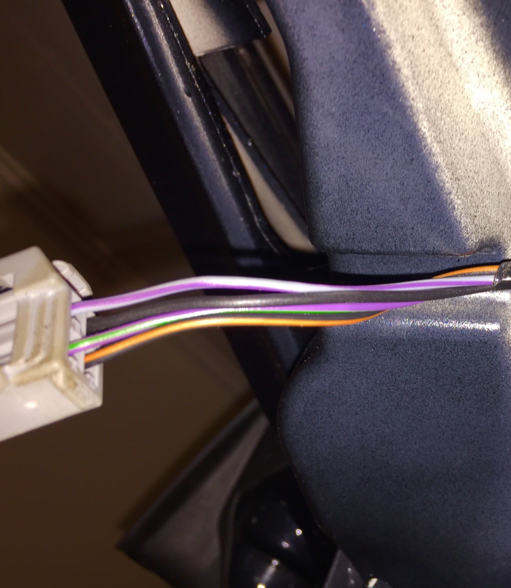

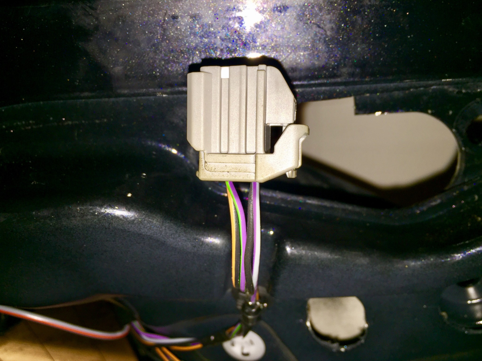

Nu har jag ett litet uppdaterat problem. Som jag nämnt i en tidigare tråd tänkte jag installera en backkamera till bilen. Den ska kopplas in på backljusen. Jag har testat att det fungerar med en tillfällig lösning och det var inga problem. Mitt problem nu är dock att hela lampsatsen går ju att plocka bort om man lossar anslutningen till den kabelsamlare som leder alla kablar till lamphuset (se bild nedan). Om jag kopplar in mig direkt på backlampans kablar så går lamphuset inte att ta bort helt längre. Min fråga är om det istället går att koppla in sig på några av kablarna som går in i anslutningen som sedan kopplas in i lamphuset. Vilka av dessa kablar tillhör i sånt fall backljuset?
Backljusets kablar är blå och svart. Så tyvärr kan jag inte avgöra vilka kablar som är rätt genom att bara titta på färgen.

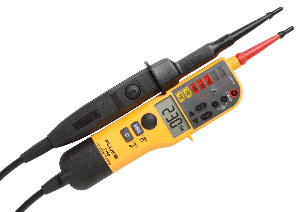

Äger du en multimeter kanske?

Slå på blinkers bakljusen och lås bromspedalen mät sedan vilket av dina stift som inte har spänning mellan jord och kontakt stift
Renoverare
· Kalmar
· 3 055 inlägg
Såg att du hade fått svar på jag rullar innan..
Den andra borde väl vara "vilken jord som helst". Mät spänningen mellan den kabel du identifierat och jord med backljuset på respektive av så ser du om du har rätt kablar.Anna1984 skrev:

Hur menar du det måste ju vara en styr+ och en jord-
