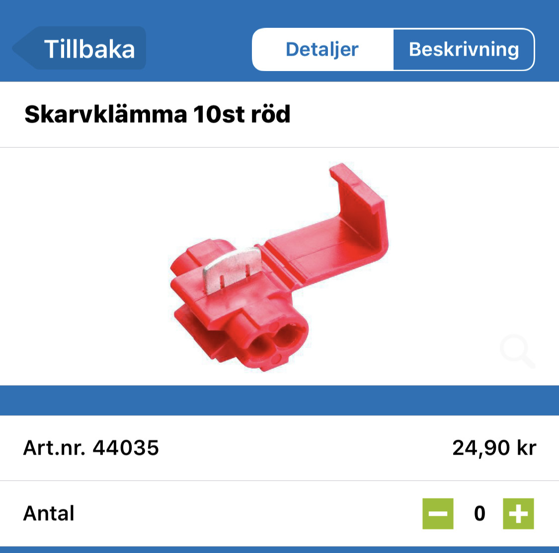

Med en driver som klarar 10W och lampor som drar 4x1.4=5.6W har du gott om marginal att koppla på en till. Men Ikea har sin egen standard för kontakter, så man kan inte köpa dem någonannanstans vad jag vet.
Enklast är att du kapar in dig på någon av de befintliga kablarna medelst 2st såna här, från ett av våra vanligaste gubbdagis:
Röd skarvklämma för elinstallationer visas emot vit bakgrund, används för att koppla ihop kablar.
