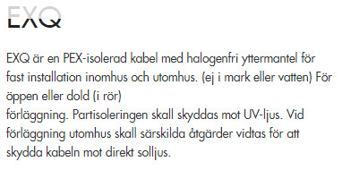

Vad är det för problem med amokabel du upplevt?
Den är inte UV-beständig. Det var länge sedan man behövde se upp för detta (dåtidens EKK) så det är synd att det börjat säljas kabel som inte tål solljus. Drakas EXQ tål solen.
Informationstext om EXQ-kabeln som förklarar att den är PEX-isolerad och halogenfri, samt instruktioner om UV-skydd.

Hmm, irriterande. Så de menar att hela kabeln, inte bara ledarisoleringen, måste skyddas mot solljus i Norden, trots klassning utomhus. Deras EXLQ har inte detta tillägg. Frågan är varför..
