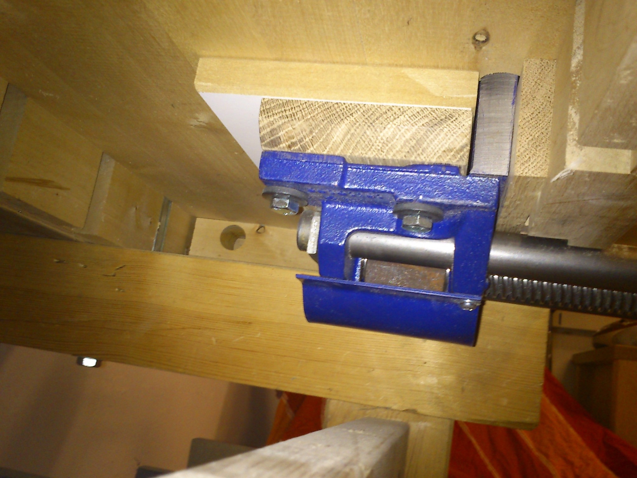

Konceptet i videon borde funka, dock hade jag inte satt käftarna högre än arbetsytan. Skickar med en bild på hur den där York carpenters visen (kommer inte på nåt bra svenskt ord) ser ut på undersidan. I ditt fall kanske det är bäst map montering att passa in den i längsled så främre skruvarna hamnar framför regeln o bakre bakom...(?). Den bygger som du ser ganska mycket neråt också, 70mm från infästningsyta till täckplåt, tar du bort täckplåten så kanske 50-60mm.
Nä, högre än arbetsytan kommer inte käftarna. Helst vill jag ha dem i exakt höjd, men lite under går bra så länge jag kan använda bänkhaken. På bilden ser det ut som om käften sitter innanför bordskanten(kjolen). Är den infräst i bordet ovan? Jag är lite ambivalent just nu. Jag ska fundera under dagen vilken typ av tång det blir.
Japp, min sitter innaför kjolen, infräst i toppskivan precis som du anade. Har dessutom en distans (ekbiten som du ser framför tången), jag körde spåret med fräsförlängaren och den hade krockat med kjolen om jag försökt köra kloss intill. Så, spåret till bakkäften hamnade där det hamnade helt enkelt, så tajt det gick att fräsa.

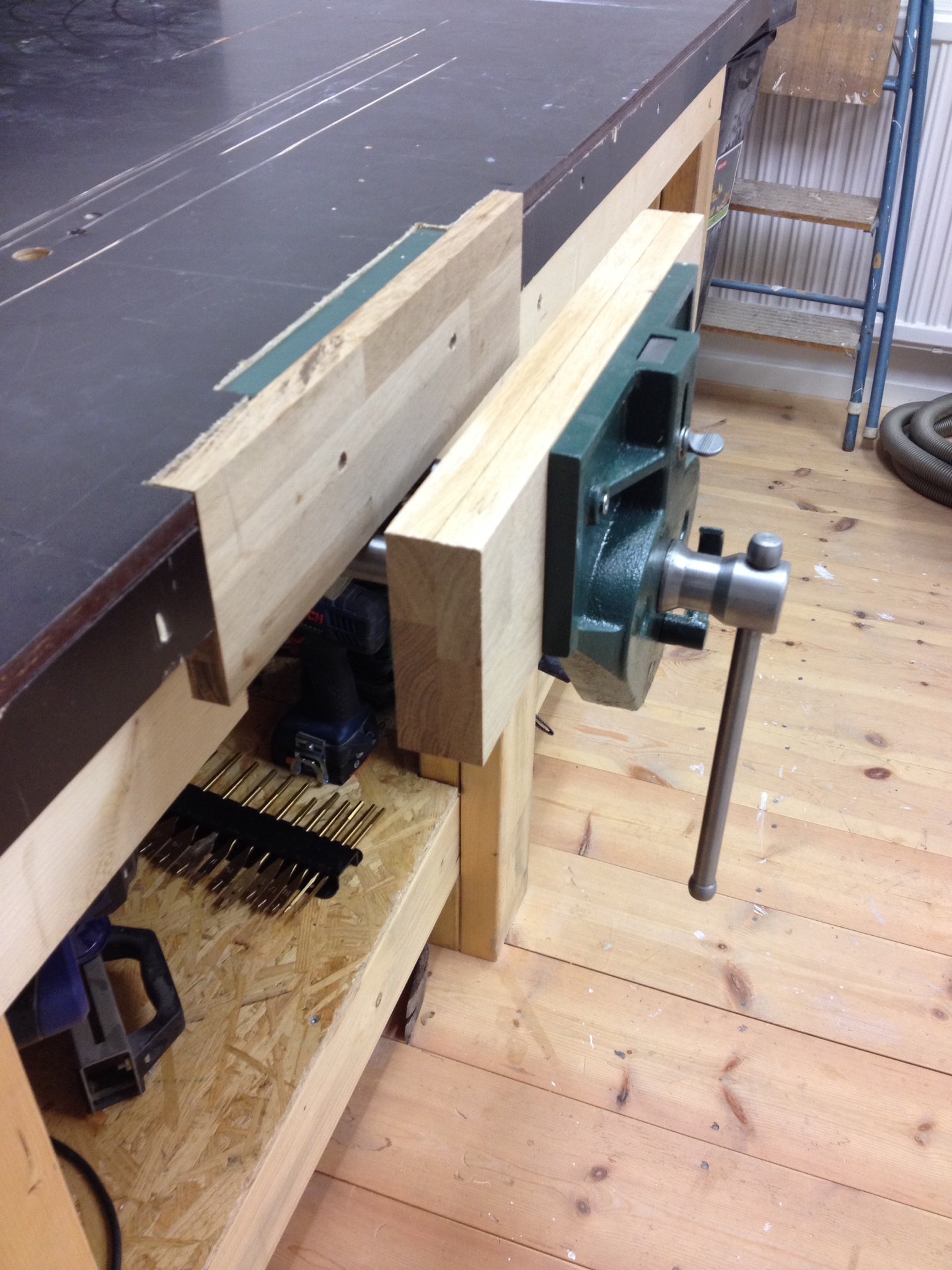

Dåså, några dagar senare har jag äntligen fått nåt på plats.
Det blev denna http://www.axminster.co.uk/axminster-quick-release-carpenter-s-vices
Det var faktiskt relativt enkelt att få den på plats. Lite jobb med sticksågen, som är bedrövligt dålig på att såga upptäckte jag samtidigt. Sen var det en liten balansakt att hålla upp 14 kilo på en hand och försöka skruva fast samtidigt.
Jag passade på och köpte hem två Veritas "bench dogs" också. Det svåraste där var att hitta en 19mm borr som inte var dyrare än det som skulle på plats.
Jag tycker resultatet blev bra. Nu är en på plats. VId nästa inköpsrunda så blir det en till, av den mindre varianten den gången, som får fungera som baktång.
