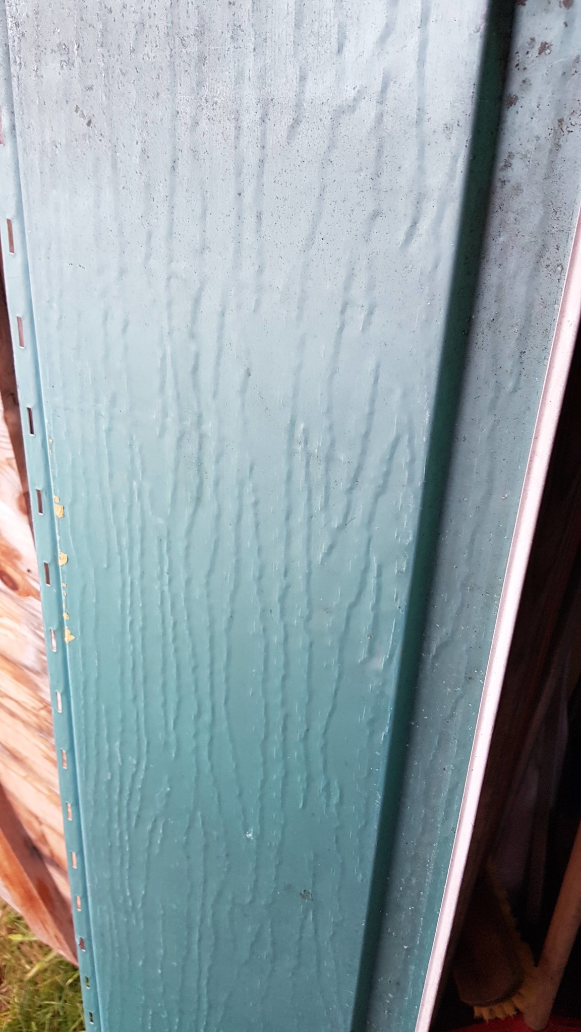

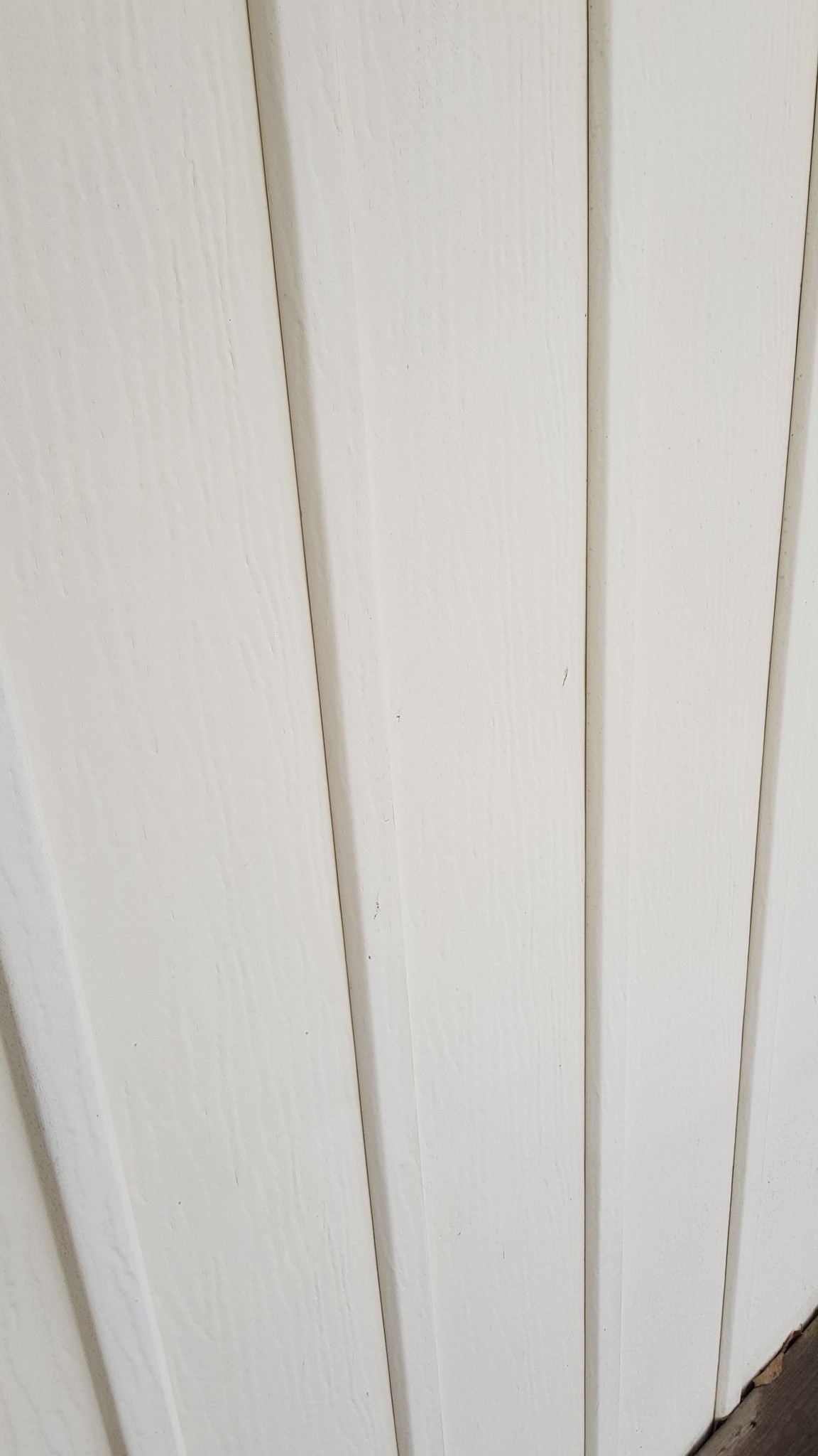

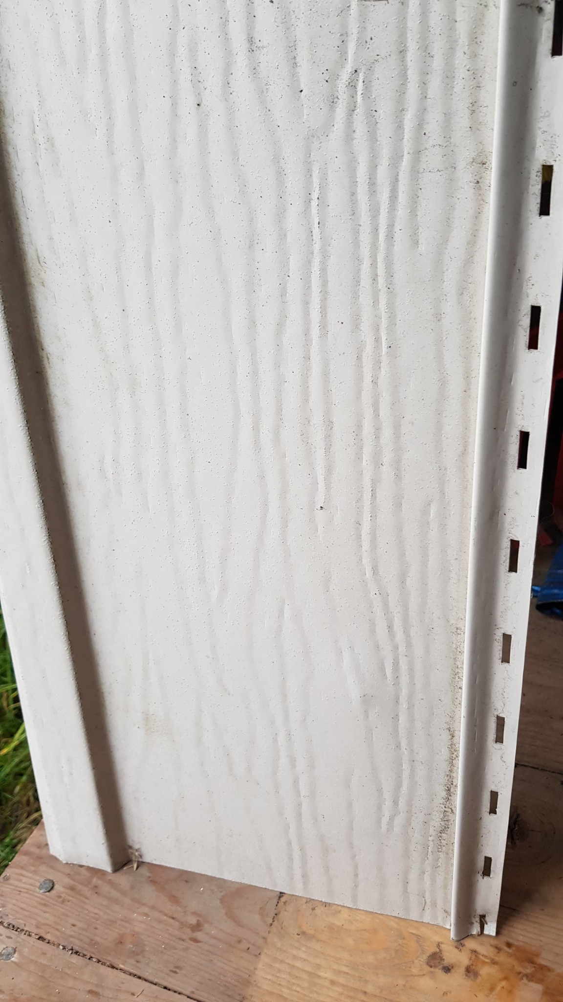

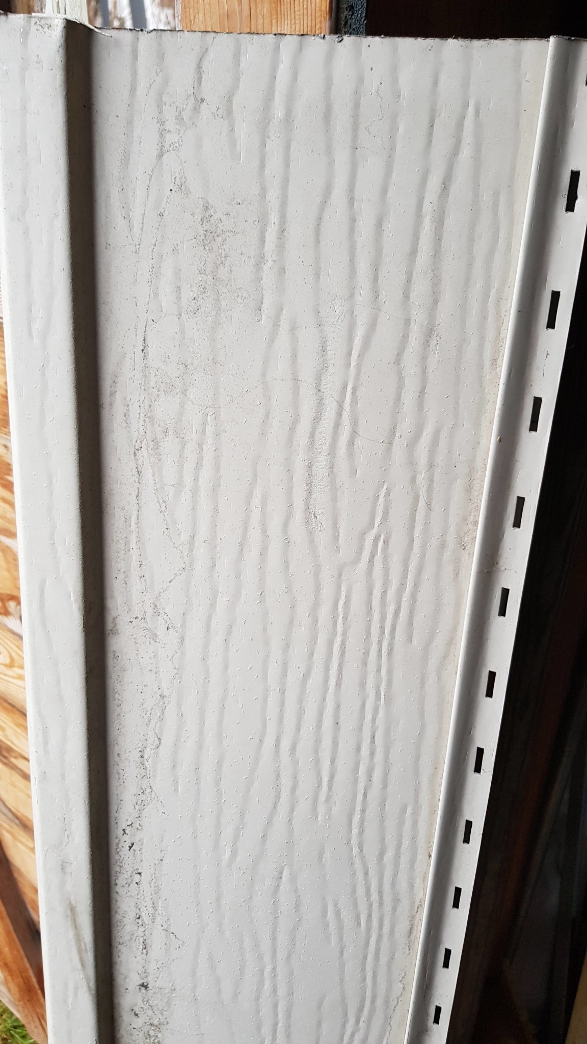

Huset är 40tals småstuga modell XIV, fasaden isolerades och nya fasad-paneler installerades någon gång på 70-talet. Dessa känns som att de är aluminiumpaneler eller stålpaneler.
Kan någon hjälpa mig att få lite mer info om dessa och var kan man handla dessa idag?

Fogpanel är av aluminuim och Amerikanskt, fanns på 70 talet, såldes av ett företag i Huddinge Stockholm med samma namn finns nog inte längre, på 70 talet var det populärt att klä fasaderna med aluminium , plast, skulle vara så bra och billigt,enligt säljarna. Finns nog fortfarande en del hus med dom materialen. Det svalnade lite för aluminium som skulle ha frigolit bakom som extra isolerng. Klart det blev isolering men även vatten bakom, då ingen luftspalt fanns. Det var en blöt rand runt huset, kan tänka mig att en har ruttnat i stommen nu. Kommer inte riktigt ihåg om det var Gustavsberg som som hade i plast , fanns i olika kulörer, men tålde inte UV och sol , blecknade häftigt efter ett par år och blev porös , som en plastpåse som legat länge i solen, smulas sönder. Så det blir att tänka om och panela med normalvirke på fasaden
