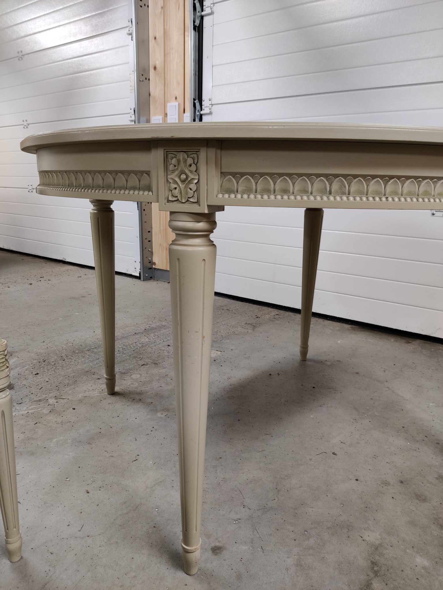

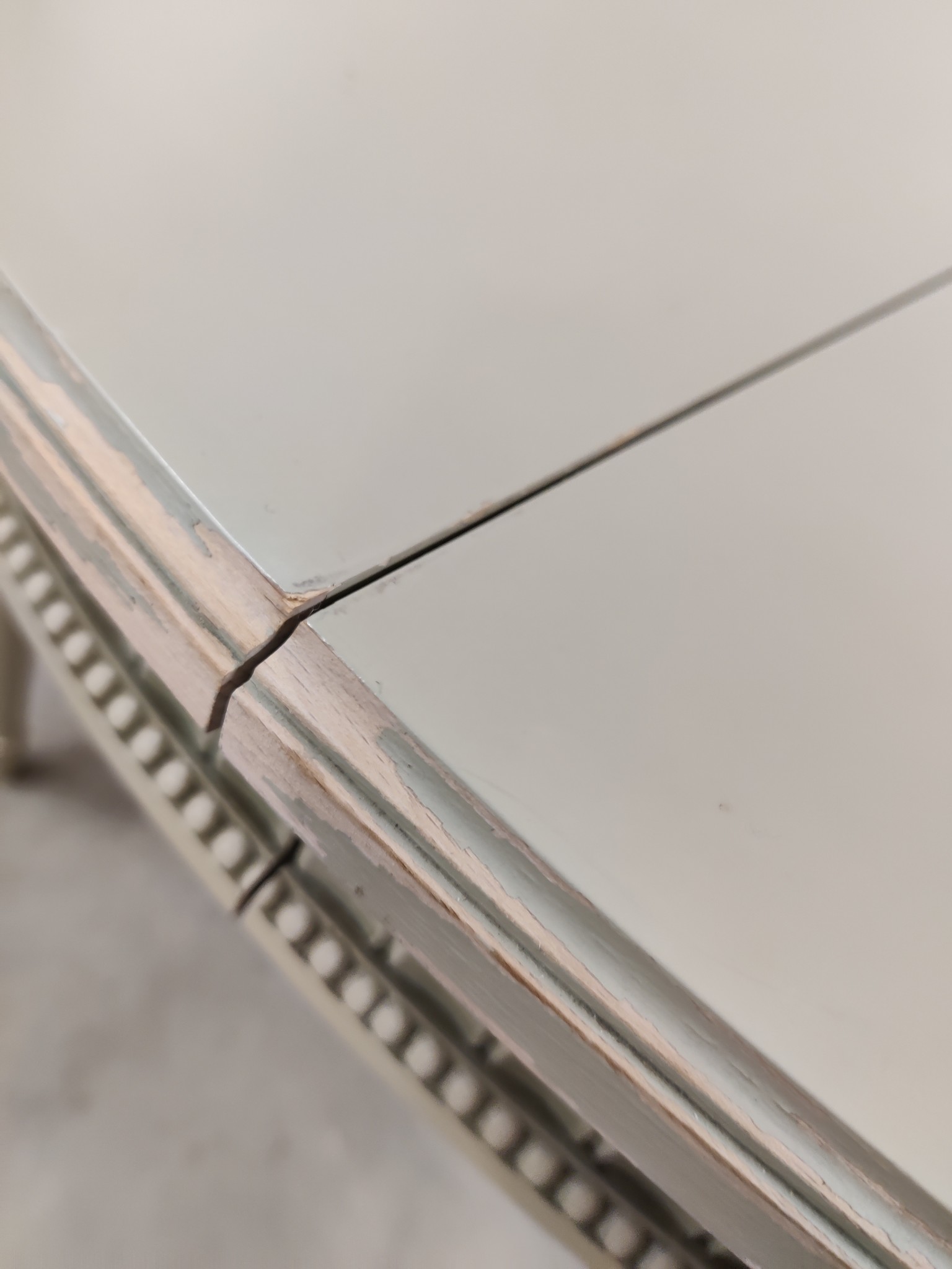

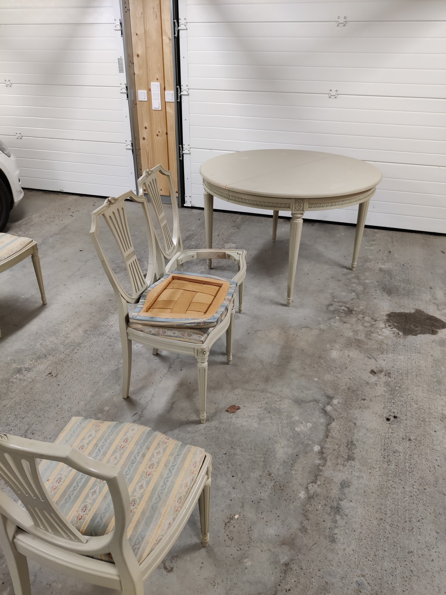

Köpte igår ett runt bord med 3 iläggskivor och 6 stolar, antagligen gjort 60-70 tal om man får tro dom man köpte det av. Men då det är slitet och färgen börjar lossna på sina ställen så tänkte vi måla om det.
En vitmålad rond matbord med tre stolar i ett garage med betonggolv. En stol har ett trasigt sits.
Närbild av spricka i en vitmålad yta med synliga träskikt vid en fog.
Ett vitmålat träbord med dekorativa sniderier och törnade ben i en inomhusmiljö.
Tänkte jag kunde använda mig av färgborttagningsmedel för att få det trärent, några erfarenheter på det? Vilken är bäst?
Sen vad ska jag måla det med? Är sugen på linoljefärg men hur håller det sig på bordskivor?
Har förstått att dagens vattenbaserade lackfärger är inte det bästa att använda på bordskivor heller så vad kan rekommenderas?

Jag tycker en lacknafteburen alkydoljefärg är svårslagen med avseende på tålighet och lätthet att få att flyta ut fint. Bra öppentid också vilket är viktigt när man målar stolar. Klassisk servalac helt enkelt. inte helt enkelt enkelt att hitta men finns fortfarande att köpa.

Inte helt enkelt nej. Tyvärr anpassar sig de större tillverkarna till yrkesmålarna som inte får använda lösningsmedelsbaserad färg. Biltema har också men den vågar jag inte rekommendera utan att ja testat själv....
volvo v40 och 1 till
Ej trärent.... den typen av möbler ser bäst ut som målade, tycker jag. Lösningsmedelsbaserat färg är bäst. Det brukar finnas en liten hylla med sådant färg i en större färgbutik.

Jag målar dörrar, badrumsluckor, byråar och andra möbler med Sadolin V super 5.
Blir enkelt riktigt bra finish. Använder mest miniroller men går lika bra med pensel.
Hur bra den håller på en bordsyta däremot vet jag inte.

Jag skulle aldrig måla den typen av möbler med något annat än linoljefärg. Håller fint för bordsskiva.

Ärvda gamla runda matsalsbordet från ca 1925, med infällda ben och extraskivor, för 18 personer, fixades av dotter och kompis. Många många tunna lager linoljefärg gav bordet ett nytt liv. Ursprungsmålningen handslipades lätt.

OBS: Jag måste rätta mitt tidigare inlägg: Själva bordsskivan målades med flera ggr tunn färg Nordsjö amb superfinish 40 dvs inte linolja. Resten av bord och stolar i linolja i samma färg. Detta för att få bättre stryktålighet på just matbordsskivan och linoljan skulle bli sjaskig efter regelbunden tvätt/torkning.
