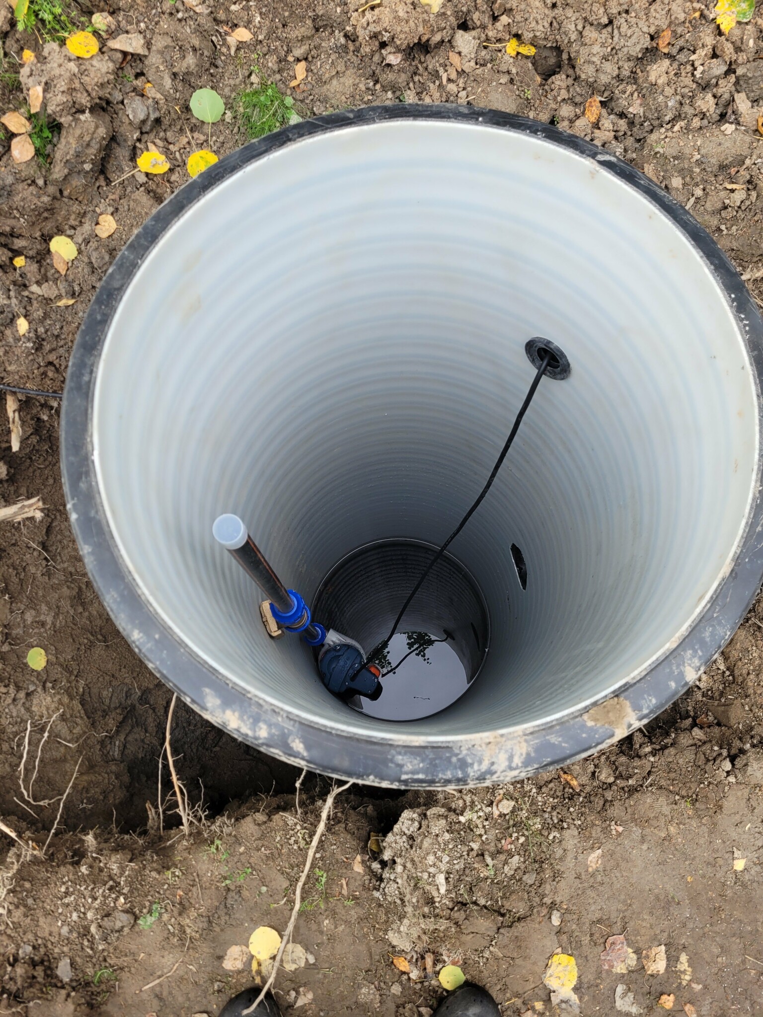

Vi bor i hus och behöver fånga upp och leda bort regn och smältvatten som trycker på ytligt uppifrån berget bakom långsidan av huset. Vi tänker leda vattnet till en dräneringsbrunn. Var är bästa sättet att utforma dräneringsdiket? Jag tänker mig en duk runt ett dräneringsrör och makadam runt om. Ingen duk dock som omsveper hela röret utan makadam hela vägen upp till marknivå och duken blir som ett U kring röret. Jag är orolig att om man omsveper hela röret med duken så kommer den tillslut att sätta igen och vi har fått ett avloppsrör istället som inte tar upp vatten i hela sin längd. Tänker jag rätt här? Tacksam för svar.

Du tänker helt rätt.Har gjort likadant efter sommarens skyfall och grävde ca 50 cm djupt och la 8/32 i botten och lutning. Sedan duk och 8/32 ända upp och ingen jord ovanpå.Var lite orolig i början för det blev inget vatten i pumpbrunnen men nu händer det saker och fungerar klockrent.
  • En brunn under konstruktion, med vattenpump, rör och kablar i jorden.
Tack för svar! Behöver man anmäla till kommunen på något sätt? Det är ju dagvatten det handlar om som jag vill styra bort från mitt hus och vidare ut i naturen.

Du kan ju ringa till kommunen och fråga.Själv pumpar jag till en ibc tank så frugan kan vattna men inte nu på vintersäsången pumpar jag det på tomten.

Du tänker rätt, den konstruktion som du beskriver fungerar. Klokt att inte omsluta hela stendiket med duk som precis som du skriver kan sätta igen med åren.
