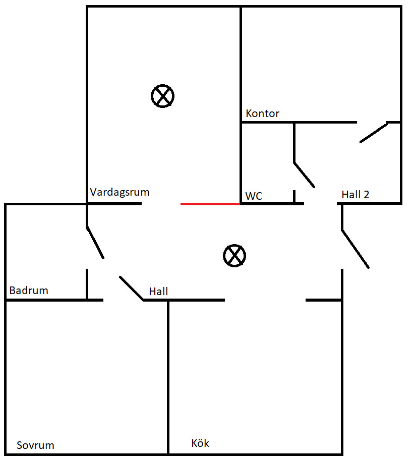

Håller på att renovera min lägenhet och tagit ner en lättbetongvägg mellan hallen och vardagsrummet, den som är färgad röd i bilden jag bifogat. På vardera sida satt det en strömbrytare. På vardagsrumssidan var det en 1-pol/trapp som tände lampan i vardagsrummet (så klart) och på hallsidan så var det en 1-pol/trapp som, tillsammans med en strömbrytare precis vid ytterdörren, tände/släckte lampan i hallen.
Tanken är att sätta upp en ny brytare på väggen som går mellan vardagsrum och WC. Brytaren ska kunna tända lampan i vardagsrummet men även fungera som trappbrytare för lampan i hallen.
Visst är det en dubbeltrapp jag behöver då?
Ja.

Njaa. Det beror väl på om båda lamporna matas med samma säkring i centralen.
Hobbyelektriker
· Värmland, Molkom
· 26 988 inlägg
Det är inte vad hempularen menar. Om belysningen i vardagsrum och hall matas från olika grupper behövs 2 st separata trappströmställare pga förväxlingsrisken.
