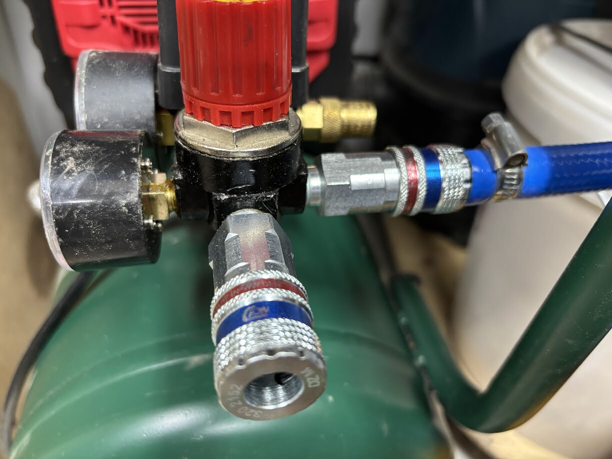

Once you pop... Passade på att uppgradera även själva kompressorn med eSafe-kopplingar för att få ut maximalt flöde ur min Parkside Silent-kompressor.
Kompressor med eSafe-kopplingar och blå slang för maximalt flöde, monterad på en Parkside Silent-kompressor.
