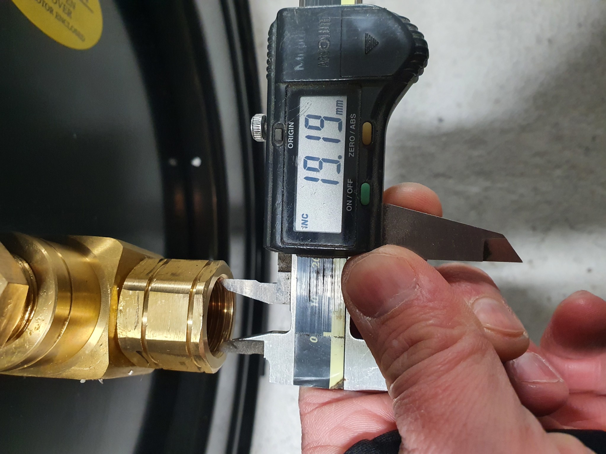

Nice, bara frågan vilken tum jag behöver då..MathiasS skrev:
Ska bara kontrollera så att gängan är konisk först
1/2" måste det vara oavsett om det är NPT eller röränga, men ja, gängtyp måste ju blir rätt.
....och en enkel nippel kanske passar bättre på själva vindan än en esafe (även om esafe inte är fel där, det är mycket luft som ska ut när man kopplar loss vindan).

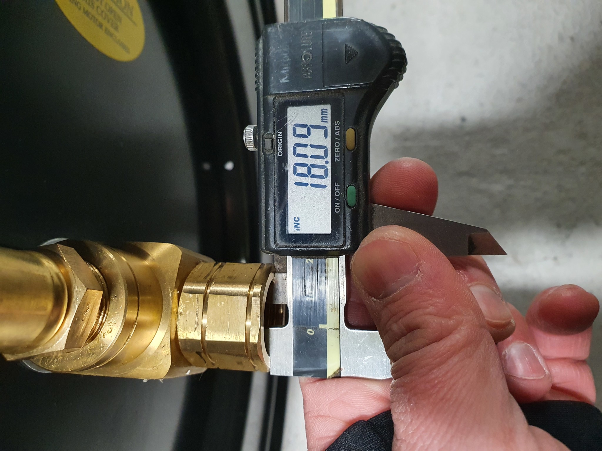

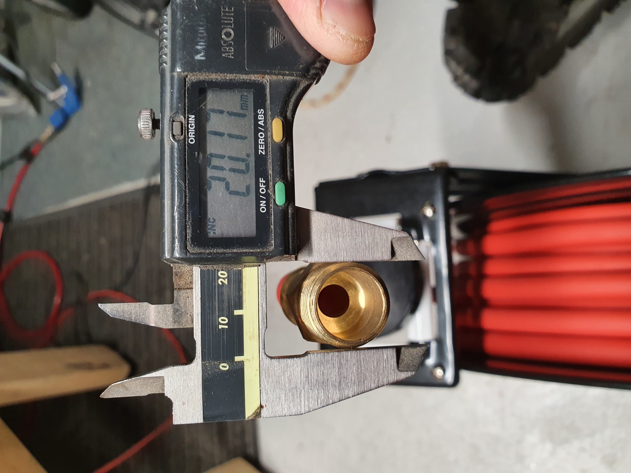

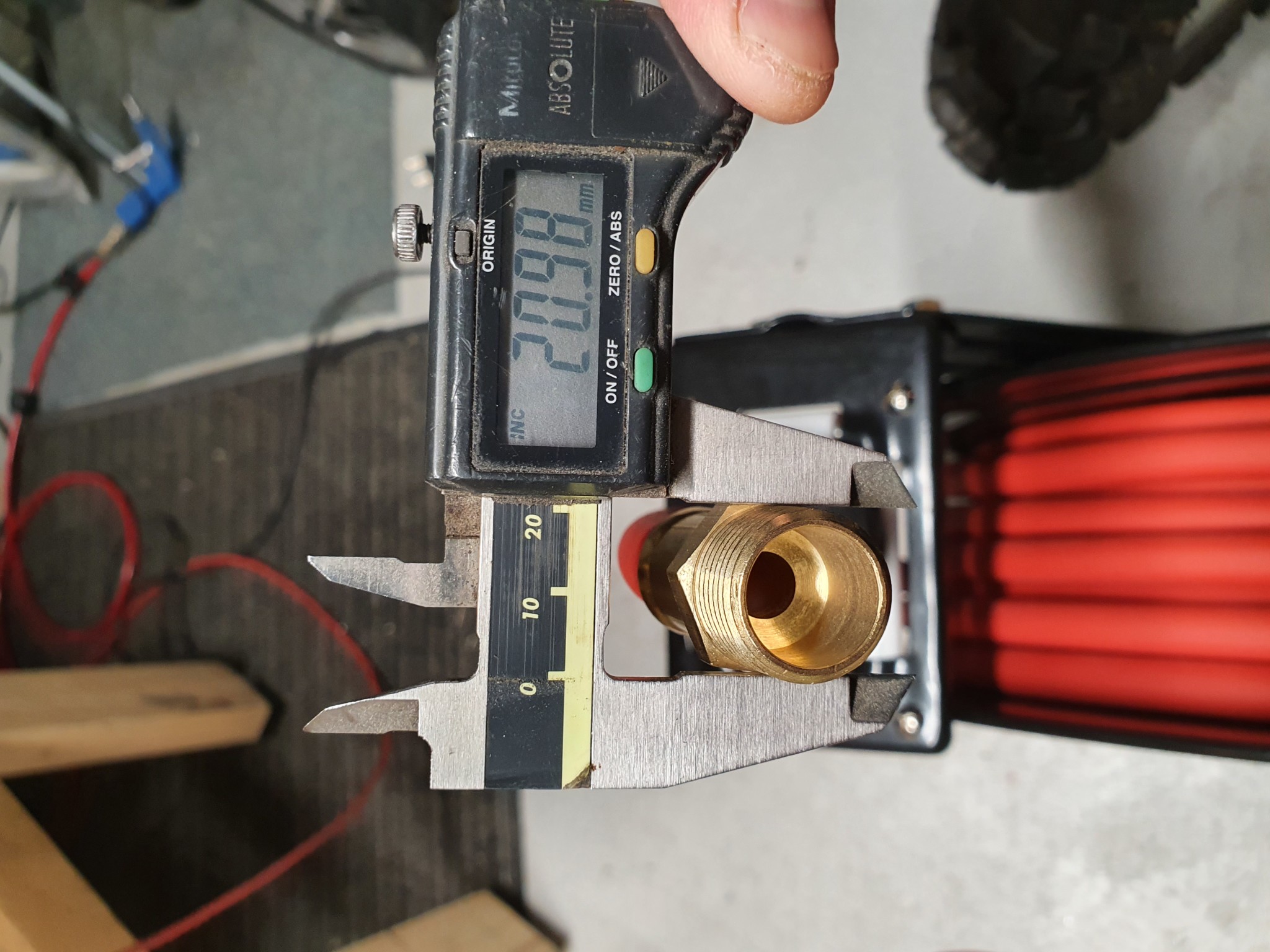

Jo dom är koniska, måste vara npt gänga 1/2" då som jag förstår det?
Jag var säker på att det var en 1/2" men när jag läser här blir jag lite osäker:
https://www.cejn.com/sv-se/guides-support/standards--legislations/thread-standards/
Den säger ju att 20mm ytterdiameter är en 3/8" för NPT?
Tabellen jag postade tidigare från Rinkaby avser rörgänga, inte NPT.
Standard i Sverige är G gängor och USA vanligen NPT för tryckluft mm.
Kolla vad som är på vindan så du väljer rätt.
CEJN kopplingar finns med både G och NPT. 1/2" (även andra dimensioner)
Om din nippel är av vanlig standard så är det serie 320 hos CEJN du bör använda.

Det står ingen info alls på vindan tyvärr, viste jag det skulle vara en sån här jungel i detta ämne skulle jag ha köpt en med färdig koppling istoptimum skrev:

Har du någon 1/2" nippel så kan du prova om en sådan passa. Den vanligaste standarden här i Sverige och de flesta EU länder är G gängor.P pj87 skrev:
Köper man en vinda avsedd för svenska marknaden är det G gängor.
Men köper man vinda som är för USA marknaden men någon importerat ändå kan det vara NPT.
Att det är en djungel av standarder är samma som gängor på skruvar. mm
USA oftast tum-gängor och här i Europa mest metriska.
Tillverkare typ den du kollar på kopplingar hos säljer till hela världen och måste då ha så stort sortiment med nippelprofiler mm.

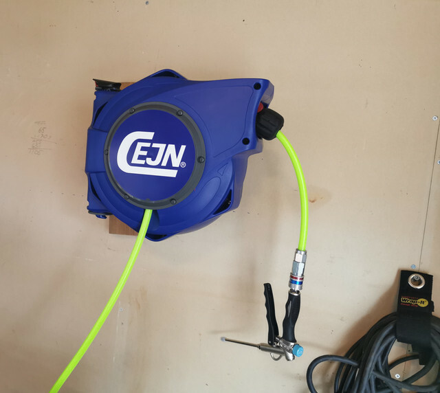

Plöjde igenom ett gäng trådar i jakt på tips....då jag var ute efter att skaffa en slangvinda med tryckluftsslang.
Den ene efter den andre rekommenderar Cejn.
Så, det blev en sådan... Duab hade vad jag kunde se bra pris & det blev en best på en 10m av följande:
https://duab.se/garage-verkstad/try...langvinda-tryckluft-hi-vis-16bar?p=4000036481
Fick den idag & har precis satt upp den.
Jisses vad smidigt det är jämfört med den lösa slangen jag körde med innan 😀.
Vindan i sig är positivt nog betydligt mindre än vad jag hade inbillat mig.
Har en likadan sedan några år, är fortfarande svinnöjd med den. Det enda jag möjligen kan invända mot är att det är långt mellan "backspärrarna" när man drar ut slangen. Jag står ofta i garaget, hörselkåporna på och kompressorn igång när jag rullar ut slangen och då hör jag inte var backspärren är och känner det inte i slangen heller. Men, ett rätt litet problem i sammanhanget och jag vet inte om någon har en bättre lösning på detta heller.

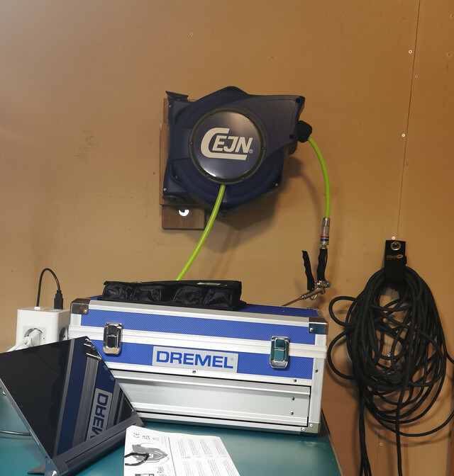

Kan berätta att plastdelar mm tillverkas här i Sverige och monteras i fabriken i Skövde.
Även eSafe tryckluftskopplingen som sitter på den vindan har säkerhetsfunktioner som gör att verktyget inte flyger iväg vid urkoppling och ger ingen smäll som skulle kunna skada hörsel.
Dessutom har vinda och kopplingen mycket bra flöden och ger reducerat energibehov.
Vindan på bilden har slang som kallas "Hi-vis" och har med sin skarpa färg bättre möjlighet då den ligger på golvet så man lättare kan undvika att kliva på den eller snubbla.
Även snabbkopplingen på vindan tillverkas delarna i Skövde och en fabrik i Skåne samt monteras i moderna monteringsmaskiner i Skövde.
Ok, lite reklam men är stolt medarbetare i ett fantastiskt fint företag. CEJN AB
