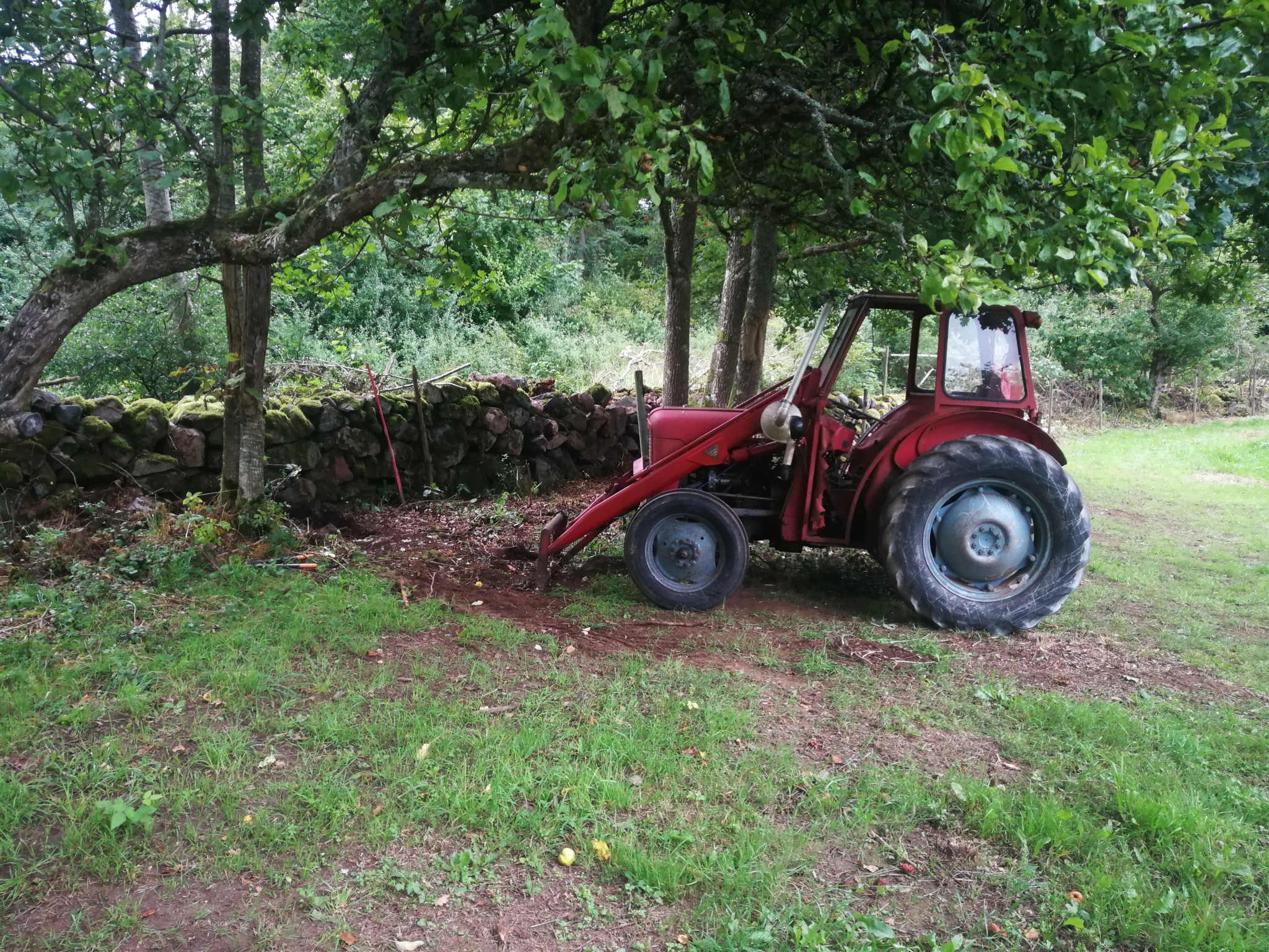

1 ha är inte mkt uppdelat på vägar hagar och skog men 35an är lite nätt fram med vikt på 3punkten och med lastare lyfter gumpen med 200 kg i skopan. Mf135 är ett bättre val även om jag är lite kär i min 35a.D Daniel 109 skrev:

Det går ju att hänga på vikter om man tycker att det är för lite motvikt. Jag har en MF702 som har samma bas som MF35.M Mekaniker skrev:
Det räcker med Buster 320 med lite tillbehör.G GalliMattias skrev:Har köpt en fastighet på 1 ha med både grusväg, skog och betesmark. Tänker att jag ska förverkliga en gammal dröm och köpa en mindre traktor för att använda till betesputs, plogning, sladdning av väg och att dra ut lite träd emellanåt. Tänker mig en budget på i runda slängar 50 k. Jag är svag för BM och Volvo och har tittat på följande modeller:
