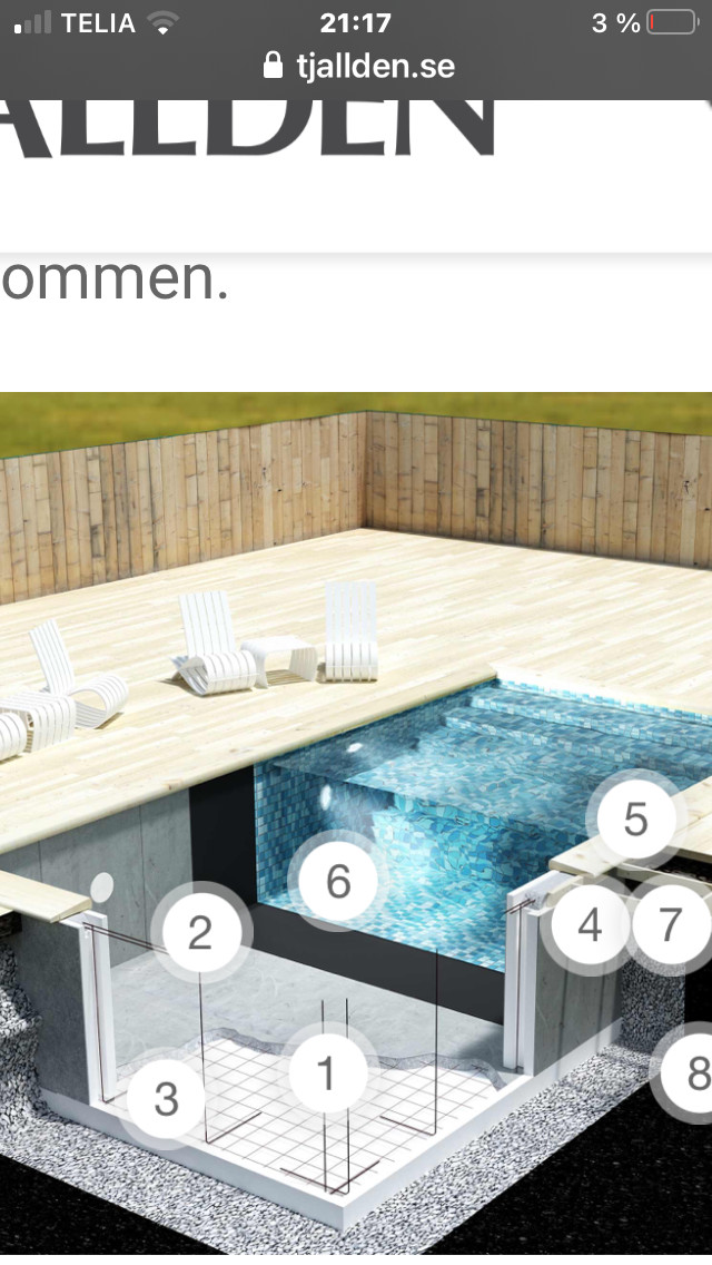

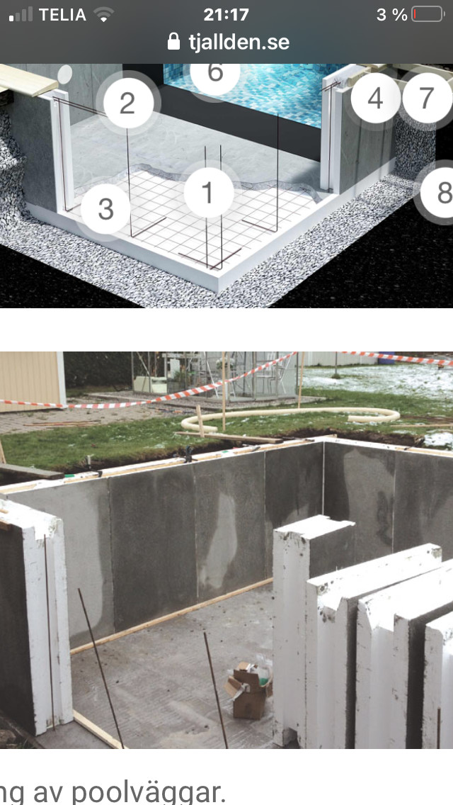

Funderar på att bygga en thermopool. Är en djungel därute och stor skillnad i pris. Så tar tacksamt emot tips från er som byggt en thermopool! Både positiva & negativa erfarenheter. Vilken stl. Vilken leverantör. Är ni nöjda eller Hade ni valt något annat idag?
Tjällden poolelement är mycket bra & smidiga att jobba med.
  • Illustration av Tjällden poolstomme med numrerade delar vid en uppbyggd poolterass.
  • Illustration och fotografi av installation av Tjällden poolstomme och poolväggar under uppbyggnad.

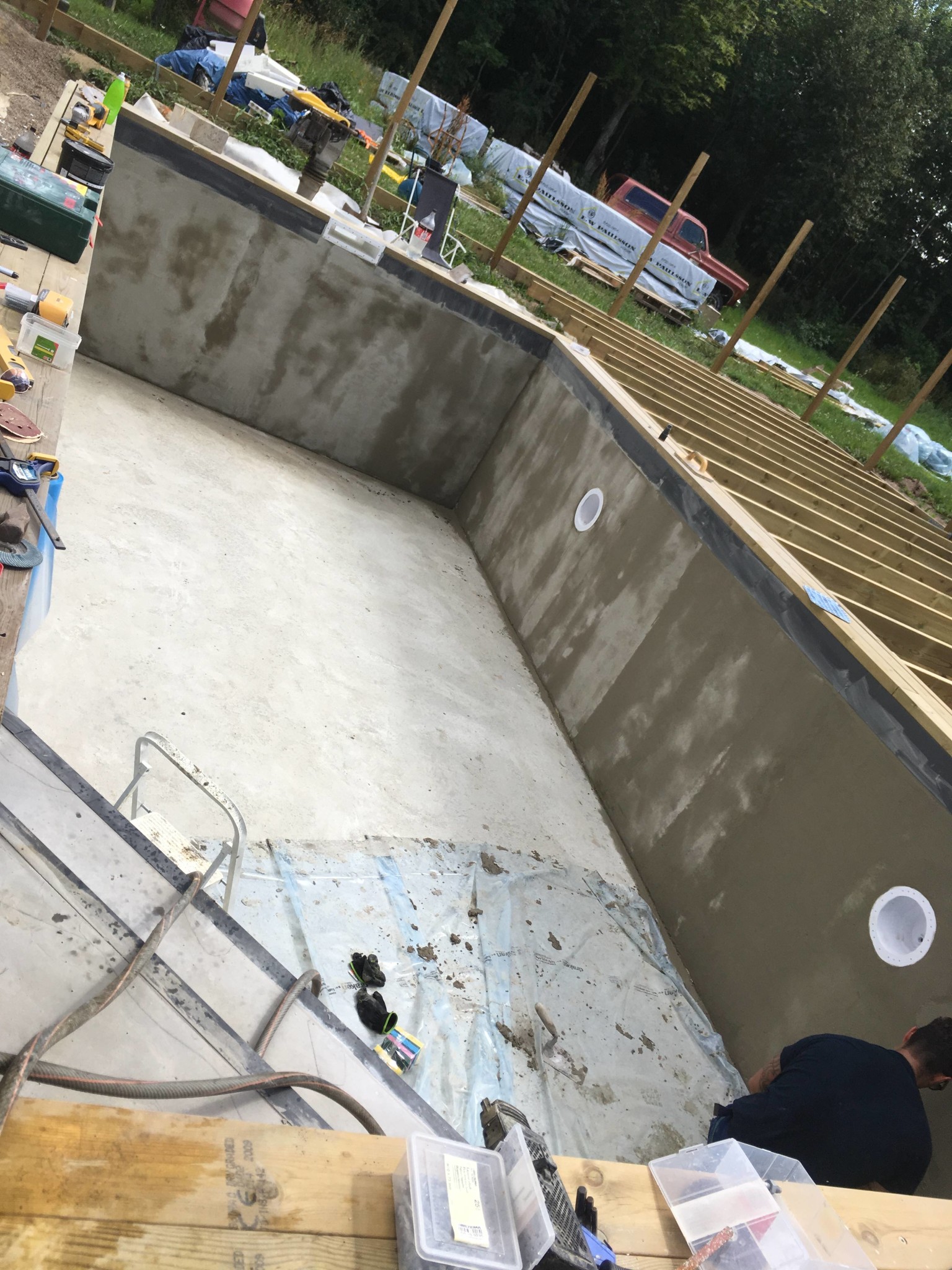

Använde dem vid mitt poolbygge. Mycket välisolerande vilket blir betydelsefullt om du tänker värma upp poolen.
  • Pool under konstruktion med isolerade betongväggar och påbörjad träram.
Systermy
Vi har också byggt en Tjälldén-pool. Det blev bra och vi är nöjda, men jag tyckte det var ganska mycket pyssel med fogskum, distansbrickor, gjutningar i flera omgångar, putsning av byggelementen, m.m. Vi gjorde all montering själva. Nu har vi ju ingen erfarenhet av alternativen, så jag kan inte jämföra. Ett stort plus visade sig vara servicen: Vi fick alltid bra och trevlig hjälp av Tjälldén, och de skickade utan problem nya delar och extradelar när något strulade eller saknades.
