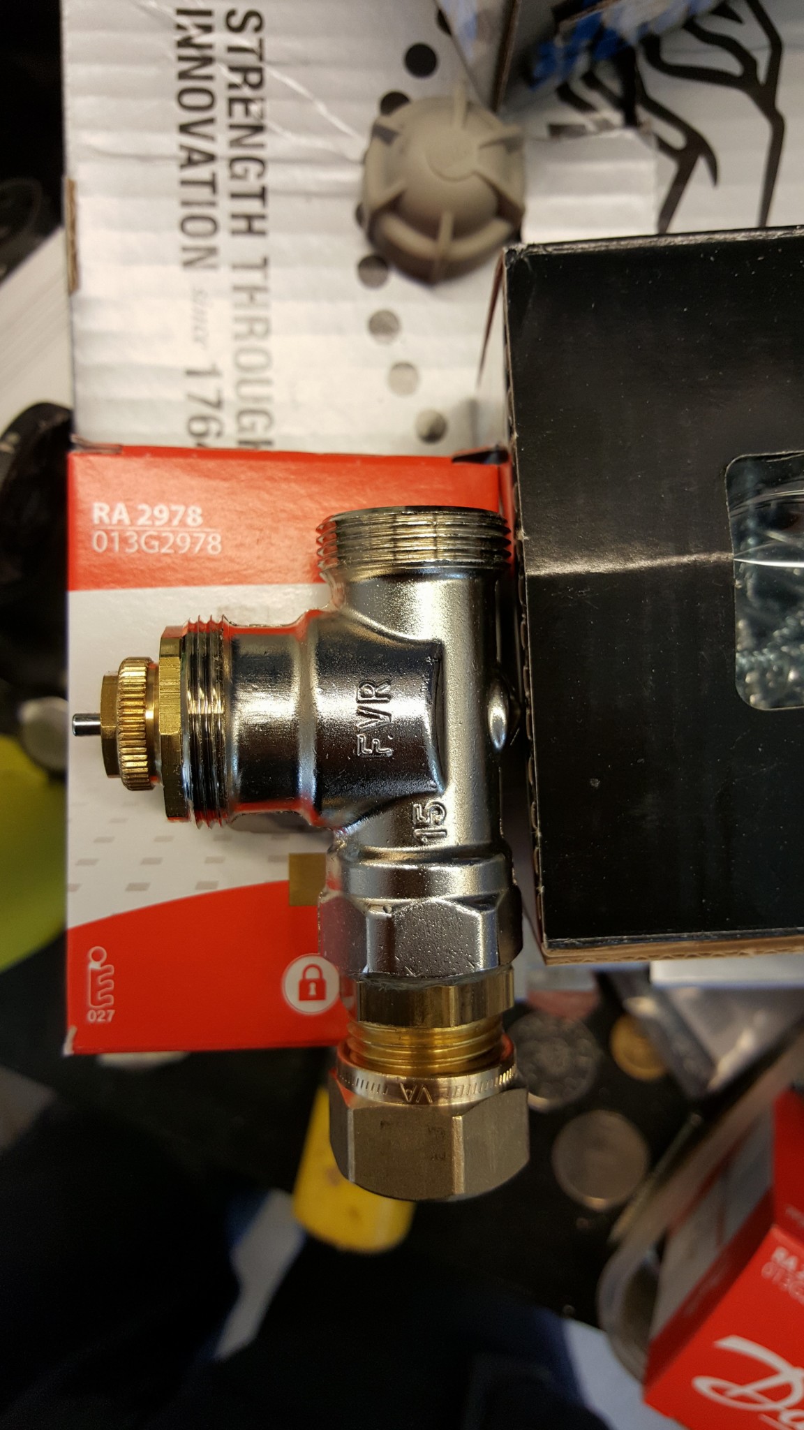

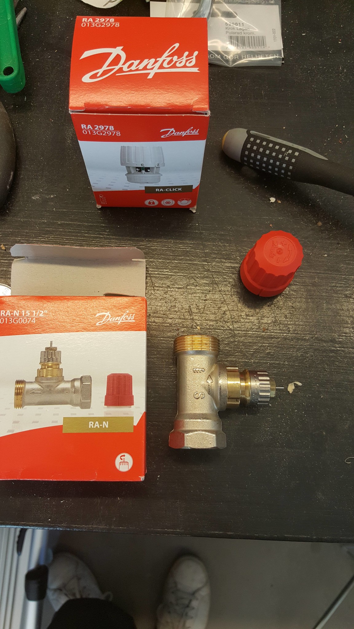

Köpte två termostater men de verkar inte passa på den tänkta ventilen. Vad sjutton skall jag ha för termostat?

Termostatventilen FVR som du har på bild tillverkas av MMA. Således kan du handla från deras sortiment.
http://www.mma.se/produktkategori/termostater/
Och här hittar du info om termostatventilen:
http://www.mma.se/produkter/ventil-med-forinstallning-fv/
Men även Danfoss har en termostat som passar på MMA FVR:
https://www.rinkabyror.se/artikel/danfoss-termostat-ra2760-m/

Tack för svar! Det har var ju en djungel.
Ventilen i fråga är ju en märkt FVR (jag fick med en drös när jag köpte huset) och på alla raddar i huset sitter den Danfoss ventiler så jag trodde att de passade. men nu vet jag ju bättre!
Som en liten notering av framkomna fakta att om man skulle ha en Danfoss ventil borde det inte vara RA2990 man vill ha? 7-28 grader istället för RA2978 7-22 grader?

Önskar du ha varmare i rummet än 22º bör du ju köpa RA2990.
Men har du RA2978 liggandes så kan du "trimma" upp dom med piggen som är instucken mellan själva bajonettfästet och vredet.
