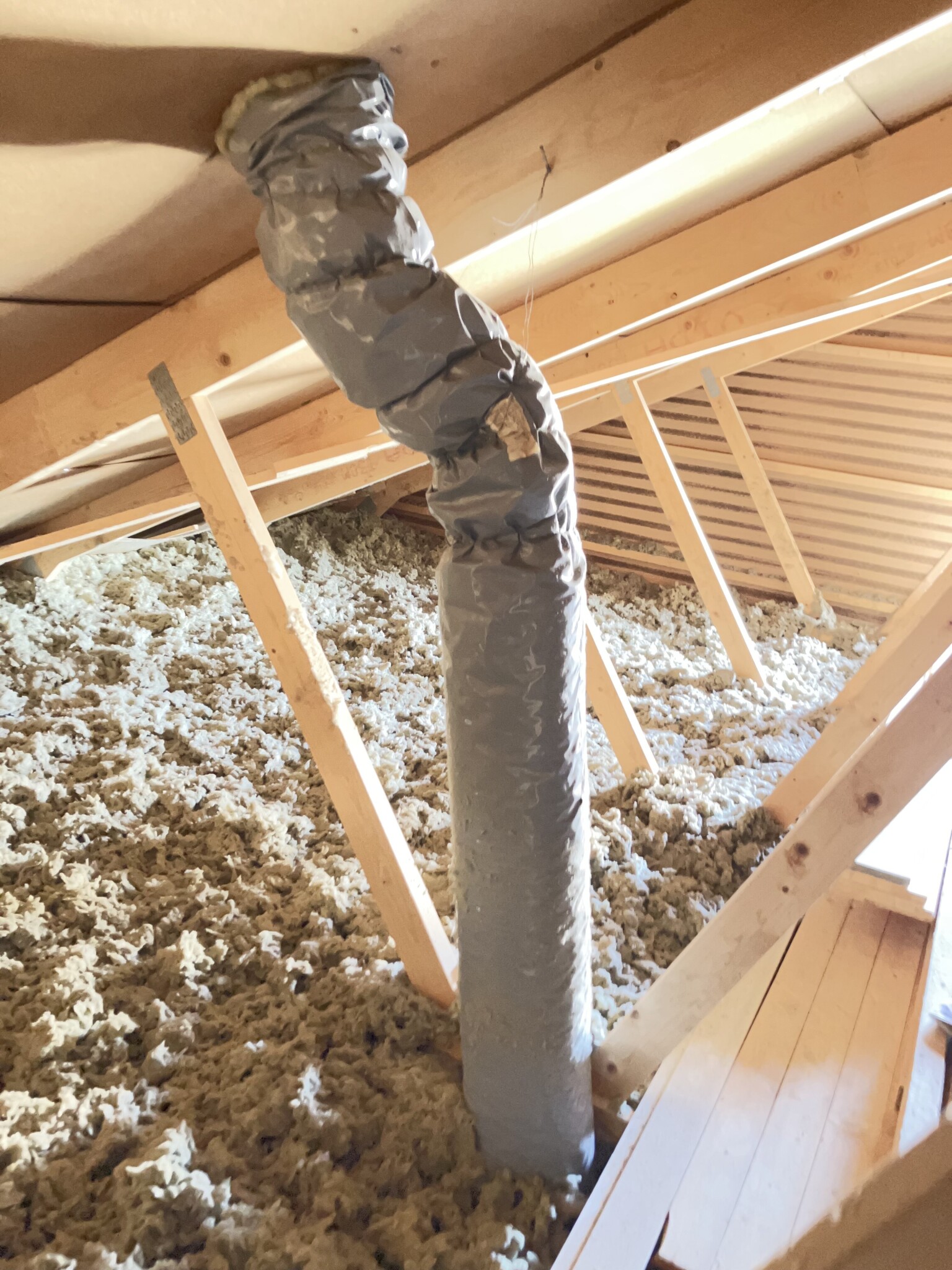

Planerar att installera en Nibe S735, med avluft ner till -17 grader.
Nibe anger att avluftskanalen ska isoleras diffusionstätt (minst PE30 eller motsvarande) i hela sin längd för att undvika kondens.
Vilken takhuv uppfyller dessa krav? Någon som har erfarenhet eller tips?

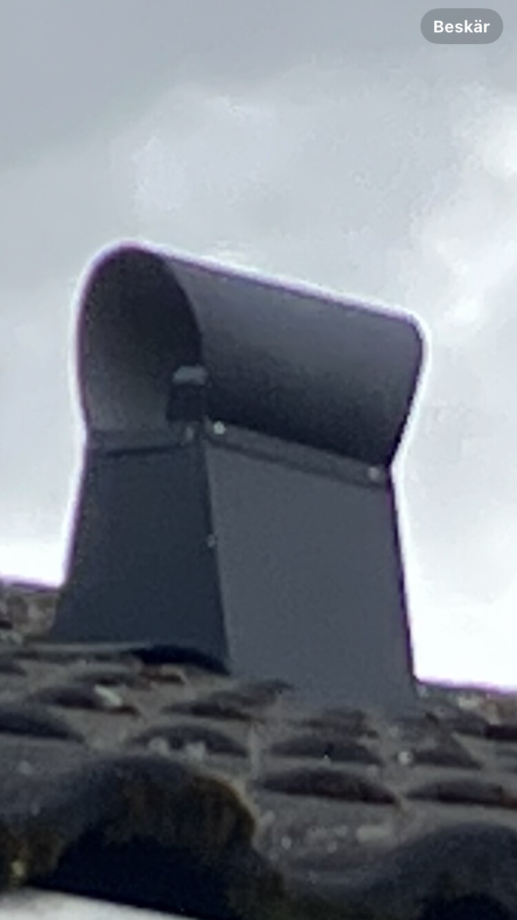

När du pumpar ut kall luft genom takhuven så kan det kondensera på den, men det kan inte vara nåt problem så länge det sker utanför taket.
Det som är viktigt är att din avluftskanal är isolerad hela vägen ut och isoleringen ansluter till takpappen, och att det är tätat runt. Jag tycker inte man ska dra ut en isolerstrumpa hela vägen p g a risken att en eventuell läcka förstör hela strumpan, utan använda armaflex sista biten. Jag har sett folk som har råkat ut för att isolerstrumpan har isat igen upp mot taket.
Jag tror egentligen inte det är så kritiskt vilken takhuv man har, bara detta går att uppnå. Det vore kanske bra om även takhuven är isolerad så kondensation sker utanför takpannorna, men det tror jag är lite överkurs.

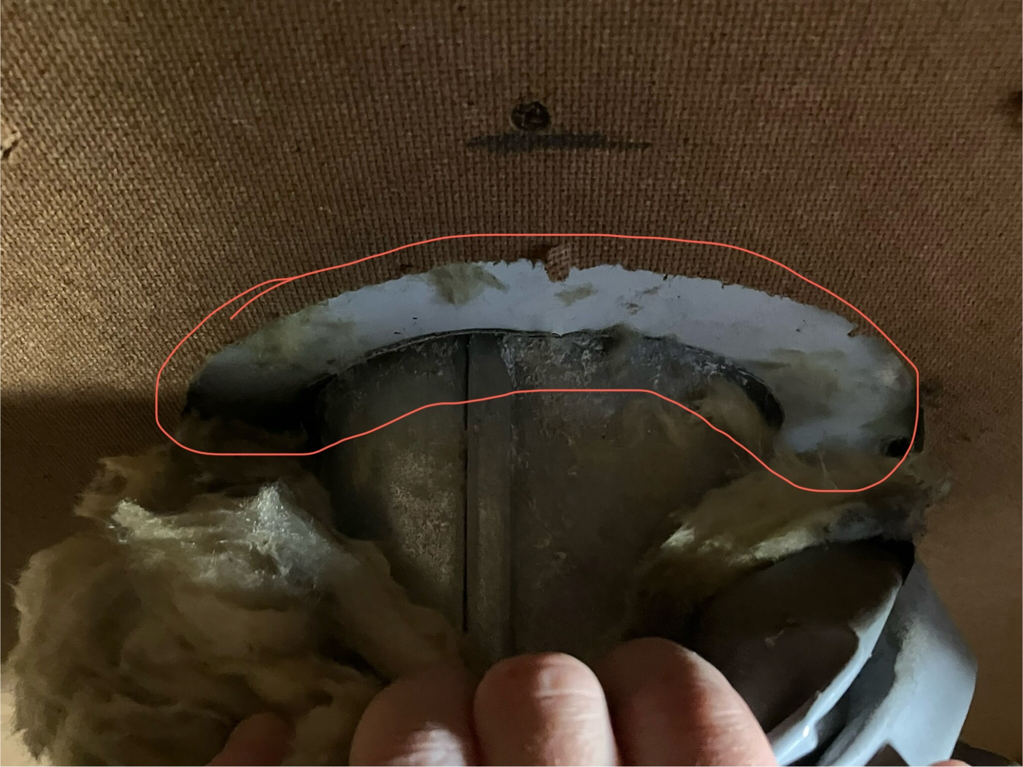

Tack aspa-hasse! Jag bifogar bild på befintlig takhuv. Utifrån bilden inifrån, tänker du då att det räcker att lägga en krage som limmas med Armaflex mot röret samt den vita ytan och att strumpan sedan träs över kragen, tejpas och slutligen klämma fast med buntband.aspa-hasse skrev:

Taket består av oljeboard med takfläkt och tegel direkt utanpå. Och huven är sedan byggåret 1998. Förändrar denna indata något gällande din rekommendation. Eller tror du att det går bra att använda befintlig huv förutsatt att isoleringen utförs enligt din rekommendation?

Det vita verkar vara isolering. Jag skulle ha tagit av takhuven utifrån och kollat att det verkligen är tätat med fogmassa runtom där så det inte kan komma in vatten in i huset. Sen inifrån skulle jag ha dragit på ett varv 25 mm armaflexplatta runt metallröret närmast taket och tejpat den mot det vita/innertaket med armaflextejp, och även tejpat alla eventuella skarvar. Sen skulle jag ha dragit pe30-strumpan över armaflexen och tejpat fast den runt så det verkligen blir tätt antingen med armaflextejp eller sån där grön ventilationstejp.
Jag är lite paranoid för att det ska komma in vatten i strumpan som sagt, det kan bli jättekatastrof.
